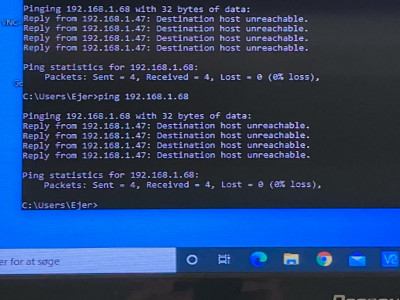

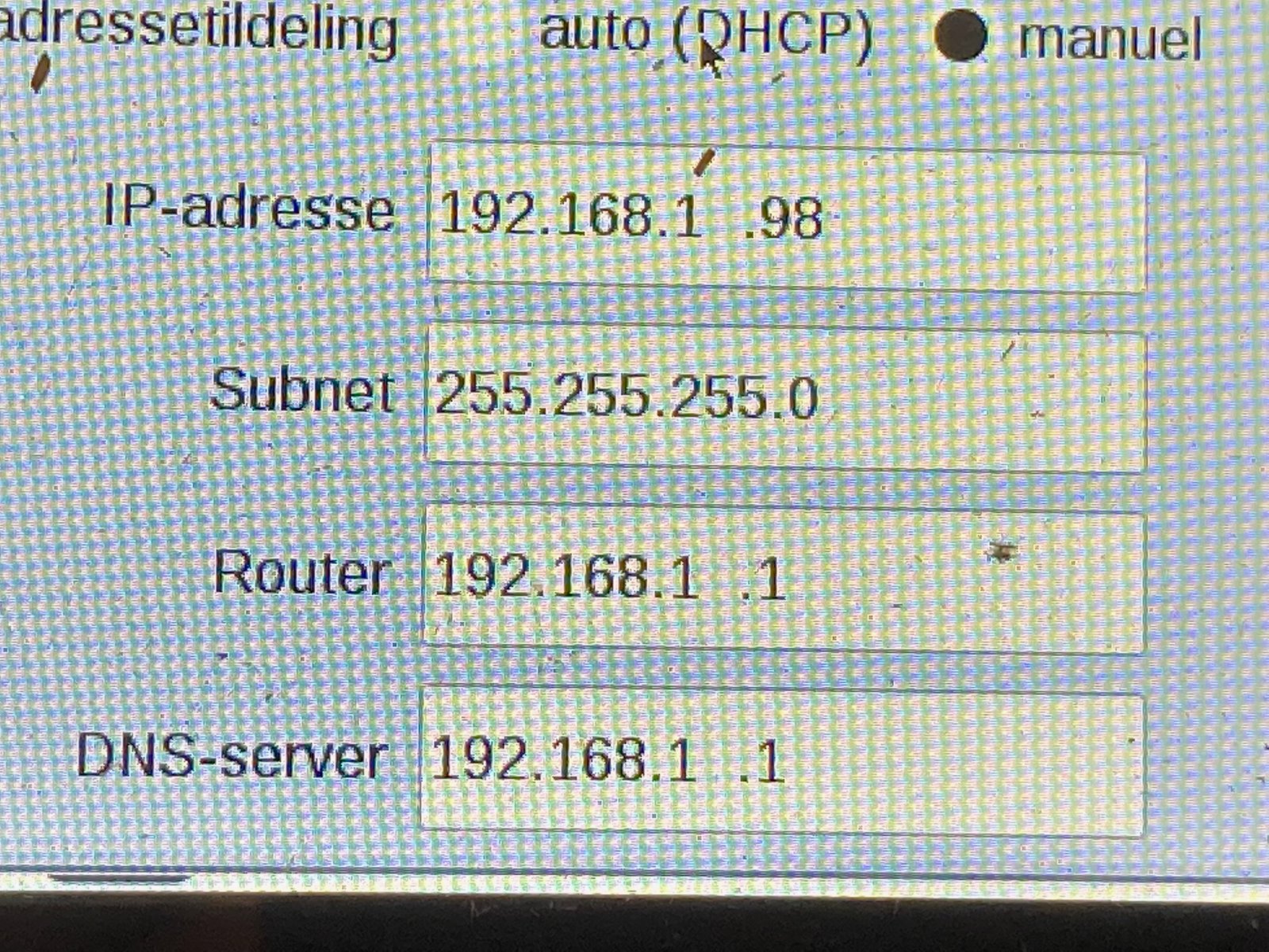

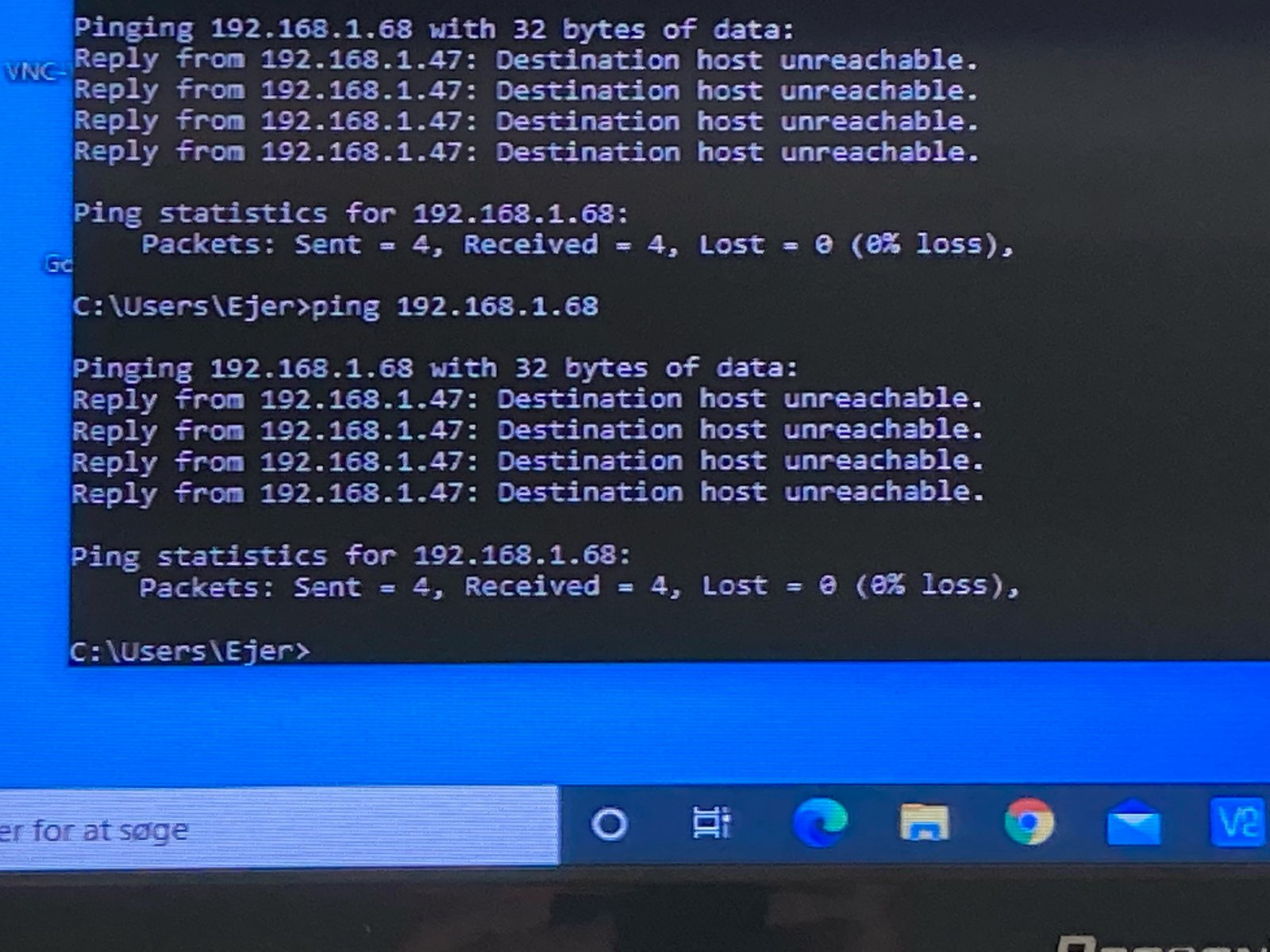

Hej,
Jeg har i lang tid haft glæde af CS3 Web app uden problemer, men efter at have foretager en opdatering af CS3 til nyeste version, virker det desværre ikke mere. det ser for mig ud til at CS3 ikke længere svarer.
Jeg kan haller ikke længere "pinge" den fra min PC.
Jeg har også forsøgt at skifte indstilling fra Manuel til Auto, men det reagerer CS3 slet ikke på.
Hvad kan problemet være.

Hvis din CS3 har 192.168.1.98, svarer den ikke når du pinger 192.168.1.68.

Enig med Klaus, du bruger ikke den ip adresse som din CS3 har.

Tak for hurtigt svar. Jeg kan oplyse at det at rydde browseren virkede, så virker alt nu igen perfekt :)
