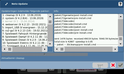

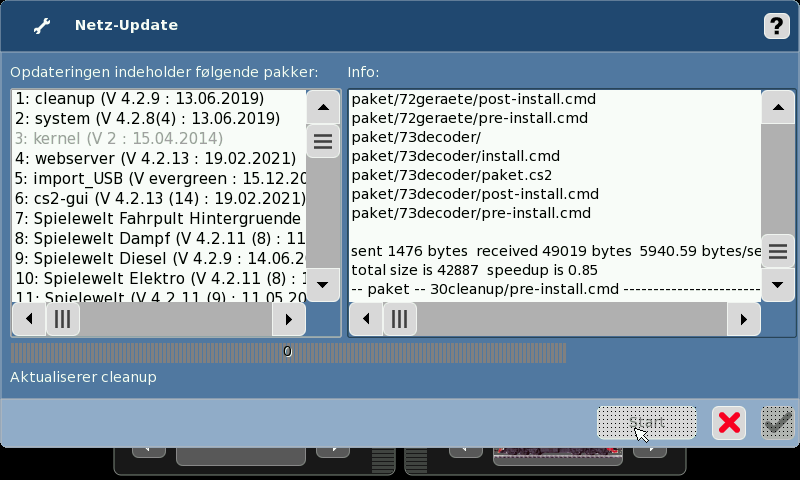

Skulle opdatere en kammerats CS2, men den går i stå ved dette skærmbillede. Har prøvet både med internet og med usb.
Hvad gør jeg herfra for at få det til at virke? Eller et bud på hvad der er sket.

Den skulle vel aldrig være løbet tør for plads?
Det er et problem for CS2. Dens alder gør det sværere og sværere at få opdateringerne ind. Især hvis man har mange hjemmelavede lokomotivbilleder, backups der ligger og flyder, downloadet lydarkiv, osv. Det ville jeg fjerne først.

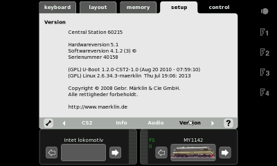

Umiddelbart er der ikke noget der fylder op, kun indstalleret ca, 20 lokomotiver
Men det undrer mig at screenshottet af version og screenshottet af memory ikke stemmer overens
Ikke forstået?
poulmh
Indlæg: 47
Tilmeldt: 04 nov 2017, 18:08
Re: Opdatering af CS2
Indlæg af poulmh »

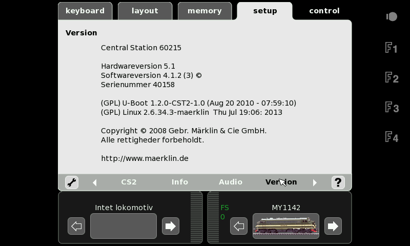

I versionfanen står der softwareversion 4.1.2 (3)
men i memoryfanen er der kun til v3.8

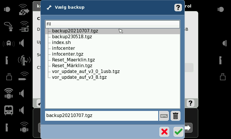

unskyld, ikke memory men backup
Med Venlig Hilsen
Poul
Indlæg: 5460
Nåå, backup teksterne er bare filnavne, dem skal du ikke tolke på.
Har du prøvet at opdatere igen? Det kan jo være, du bare havde en uheldig kontakt til opdateringsserveren.

De backups, er de på usb nøglen, eller i CS2’s hukommelse?
