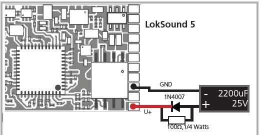

Jeg er ikke stærk i elektronik. Derfor i tvivl om følgende:
Har set i ESU´s manual de skriver en kondensator på 2200 uF hvor langt kan man gå ned i uF og stadig have en effekt på kørslen?
Jeg har et lokomotiv fra LS models (BR 120) hvor der ikke er meget plads, ESU´s egen powerpack kan ikke være der.
Tænkte derfor på en kondensator eller noget alternativt hvad angår fysisk størrelse.

Alt under 100ouF giver stort set ingen effekt.
En 2200uF fylder cirka det samme som PowerPack mini
Hvorfor har du brug for powerpack på så stort et lokomotiv?

Re: Kondensator
Det kan nogle gane gå i stå selv om jeg renser skinner jævnligt, men kun når det kører meget langsomt.
