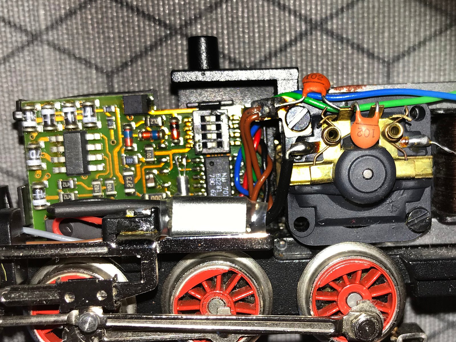

Det eneste der kniber nu er et lille märklin lokomotiv, jeg mener det hedder DB3000, 89006, det kan jeg ikke rigtig få gang i.
Her er et billede af dekoderen, kan i bekræfte at den digitale adresse er 2, når switch 2,3,4 er ON. Jeg regner med at det MM.
mvh Michael

Alle lokomotiver kører nu som de skal :-)
