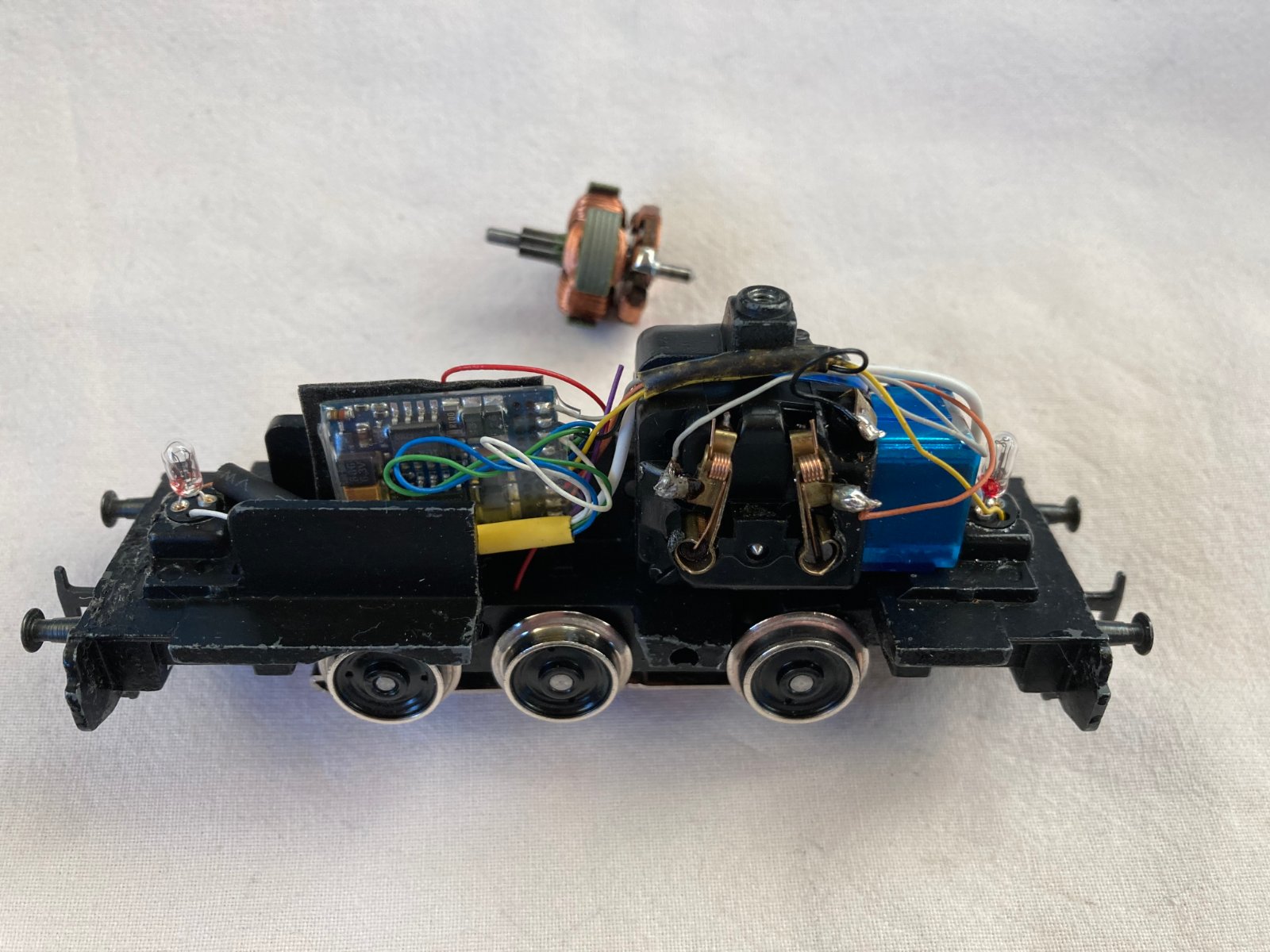

Jeg er ikke nogen ørn i lodningens kunst, men denne ombygning havde jeg valgt skulle være øvelsen helt fra bunden af. I en DHG500 er der absolut ikke plads til overflødig ledningsalat, så det stressede lidt når jeg helst skulle ramme nogenlunde i første skud. Jeg er før kommet til at bruge for meget varme så der smeltede 20 mm af den tynde ledning. Men efter indkøb af en lille 15W kolbe har jeg meget bedre styr på det. Jeg havde en gl. Lokpilot3 i overskud fra en anden ombygning som jeg også var villig til at ofre for eksperimentet og læringen.
Jeg er ganske tilfreds med ledningsføringen og der er god forbindelse i alle lodninger, selvom en fagmand nok vil sige, at der vist er et par kolde lodninger :) Det lille lokomotivs køreegenskaber er fremragende efter tilpasning af LP3'eren, ingen ujævn kørsel eller noget.
MEN, for den hvor det støjer :( På et tidspunkt var jeg overbevist om at det simplethen var ankeret som stødte på den nye hamomagnet. Da jeg tog ankeret ud var der absolut ingen slidmærker at se nogensteder. Jeg monterede for en sikkerheds skyld et tudsegammelt anker, det ændrede intet, men så fik jeg da konstateret at det gamle anker også virker :)
Det lille lok er efter min ringe erfaring absolut ikke slidt i motorskjold og ankerets leje i selve blokken. Jeg har flere ombyggede trepolede loks med meget mere slidte gear og motor end denne. De kører fint uden anden end den lidt kendte transmissionsstøj.

Bestemt :) Men det er ikke altafgørende for mig at lige få en Henschel på banen. Indtil videre har det kostet mig nogle håndører og en hulens masse god tid at få min lille gule DHG'er udstyret med lys og til at køre fornuftigt. At jeg så er ved at få tinitus af den er en anden sag :)
Indlæg: 5466
Re: Overdel til Märklin 3078 søges
Har du tjekket at skruerne til motorskjoldet sidder korrekt? Der kan godt være forskel på dem. Den korte skrue skal sidde nederst og den længste skrue øverst.
Hvis du har byttet rundt på dem, så vil den længste skrue ramme tandhjulene i gearet. Dette fører dog ofte til en blokering af gearet, men det kan også betyde ringere køreegenskaber.
Hvilken type støj er der tale om? Knirker det, skriger det? Prøv at beskrive det.

Tak for endnu et punkt at "forske" i. Støjen er svær at beskrive men når jeg drejer hjulene rundt lyder de som støjen passer med ankerets rotation, eller slår mod noget. Når jeg kører på banen "skralder" den, dårlig beskrivelse, men jeg kan ikke finde andre ord :)
Skruerne i skjoldet er nøjagtig lige lange, men jeg har flyttet loddefligen fra den nederste til den øverste. Så ja, den nederste er nu kommet en krillimillimeter længere ind. Jeg prøvede netop nu bare at pille den nederste skrue ud og køre en minitur på mit 40 cm testspor, og det virker som om der forsvandt noget af støjen . Jeg må lige se om jeg kan finde en loddeflig at lægge under den nederste skrue, og køre en tur på hvor jeg kan få noget mere hastighed i motoren.
Køreegenskaberne synes jeg er fremragende, fuldstændig jævnt og ingen problemer med igangsætning.
