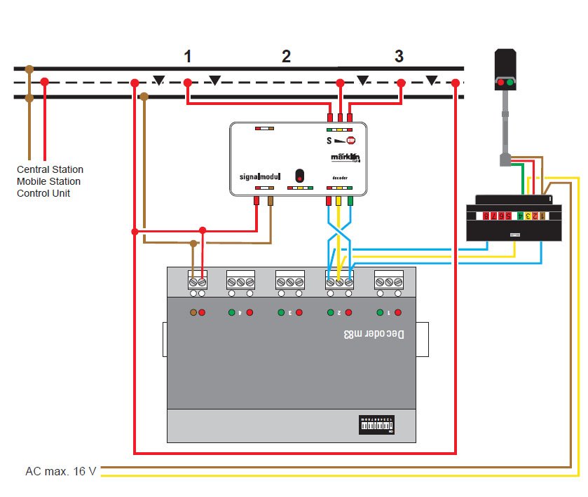

Jeg har lige brug en livline. Jeg skal ha min CS3 til at styre mit bremsemodul via en M83. M83 er indlæst via MFX og jeg kan stille den til alle mulige forskellige modus. Men jeg kan bare ikke få den til at opføre sig som en M84-udgang, hvor den skifter imellem On/Off. Jeg synes at jeg har forsøgt med 8 kontakter, 4 adresser (som jeg tænker nok var den der skulle bruges) og så stort set alle andre “modus”. Jeg kan godt styre en adresse med en kontakt, men så ruller den imellem rød-on, grøn-on, rød-off, grøn-off hver kan jeg trykker på kontakten. Den skulle jo bare skifte imellem rød og grøn for hvert tryk... lige som på M84.
Kan også se at der er to grupper af to udgange, som kan sættes til tre forskellige sporskifter, som jeg dog ikke synes giver mening her. I konfiguration af udgange har jeg sat dem til “koble”. Selv hvis jeg læser de andre sprog i M83-manualen, bliver jeg ikke meget klogere.
Jeg har pløjet temmelig mange indlæg igennem her på Baneforum og diverse youtube-videoer, men kan simpelt hen ikke finde andet end at M83 bare skal forbindes til bremsemodulet.
Selv denne “guide” her synes jeg ikke kaster lys over problematikken: https://digitaltog.dk/Digital/Maerklin_ ... 019-10.pdf
Nå, men vil tro at det bare er et flueben som skal sættes det rigtige sted... men hvor? 😊

Hvilket bremsemodul?

Märklin bremsemodul 72442

Som jeg forstår det, skal din M83 skal stå til standardfunktionen (Modus 0), hvor den giver et kort blink på grøn og rød.
Ellers ville denne konfiguration ikke virke:

Hmmm.... det ville jeg ikke lige ha tænkt... men det kan jo komme an på en prøve :). Funderer blot over hvordan at bremsemodulet kan huske sin stilling når det kun får pulser, i modsætning til et sporskifte.
Det får mig i øvrigt til at tænke hvordan at et bremsemodul opfører sig ved gennemkørsel. Så hvis CS3 har sat bremsemodul til “grøn” via M83, vil lokket så køre direkte igennem, eller skal man lave noget by-pass halløj?
Det fungerer meget simpelt:
Banestrømmen går gennem bremsemodulet, som indeholder et relæ. Relæet kan vælge at sende enten banestrømmen ud i sporet (gennemkørsel) eller en jævnspænding (stop). Bremsemodulet kan huske sin indstilling fordi relæet holder den.
Når bremsemodulet får sin impuls fra dekoderen, så stiller den relæet tilsvarende. Rød = jævnspænding, grøn = banestrøm (digitalt signal).
Da bremsemodulets teknik er tudsegammel, så skal det have en impuls fra m83 tilsvarende en almindelig magnetartikel. Det er standardindstillingen på en m83, så du bør ikke skulle ændre noget.
Din dekoder ved, at hvis den ser en jævnspænding i sporet, så skal den udføre sin bremsekommando. Det vil den så gøre, så længe at den er under påvirkning af en jævnspænding. Når den efterfølgende ser banestrømmen igen (du sætter signalet på grønt), så vil den accellere til sin sidste kendte hastighed.
Derudover indeholder bremsemodulet elektronik til at styre sikkerhedszonerne, så jævnspændingen og banestrømmen aldrig kan komme i kontakt med hinanden. Det vil give en korslutning af format, som (i værste tilfælde) kan ødelægge udgangen på centralen. Derfor er det meget vigtigt, at sikkerhedszonerne respekteres og installeres korrekt.

Tak for den meget fine forklaring Søren. Jeg fik lige sat strøm på maskineriet og det varmer mit elektrikerhjerte at høre klik-klakkeriet :). Som du siger tydeligvis lidt gammedags. Mon ikke at Märklin får lavet en integreret løsning, en gang hvor de ikke ved hvad de ellers skal finde på... bare sådan en M85B :)

Blot lige en ekstra tak for den fine hjælp. Har fået det hele til at spille og min Lint41 var som det eneste af mine loks, så venlig at stoppe det rigtige sted 😊
Så jeg må igang med diverse CV-tabeller, så jeg kan få skruet op og ned for bremsestrækningen på de øvrige loks.
