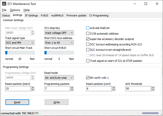

Det var denne indstilling, som skulle fjernes i z21start interfacet:
