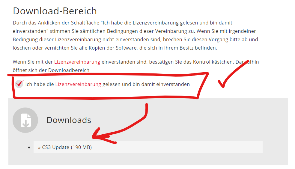

Opdateringen er nu klar til installation. Du kan opdatere via nettet eller via USB. Jeg har vedhæftet release notes, så du kan læse lidt om hvad der er nyt i opdateringen.
Opdatering via net: Opdateringen tilbydes automatisk til din CS3.
Opdatering via USB: Hvis du installerer opdateringen fra USB, kan du hente den her: https://www.maerklin.de/de/service/down ... 3-updates/

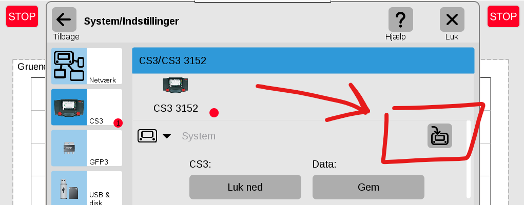

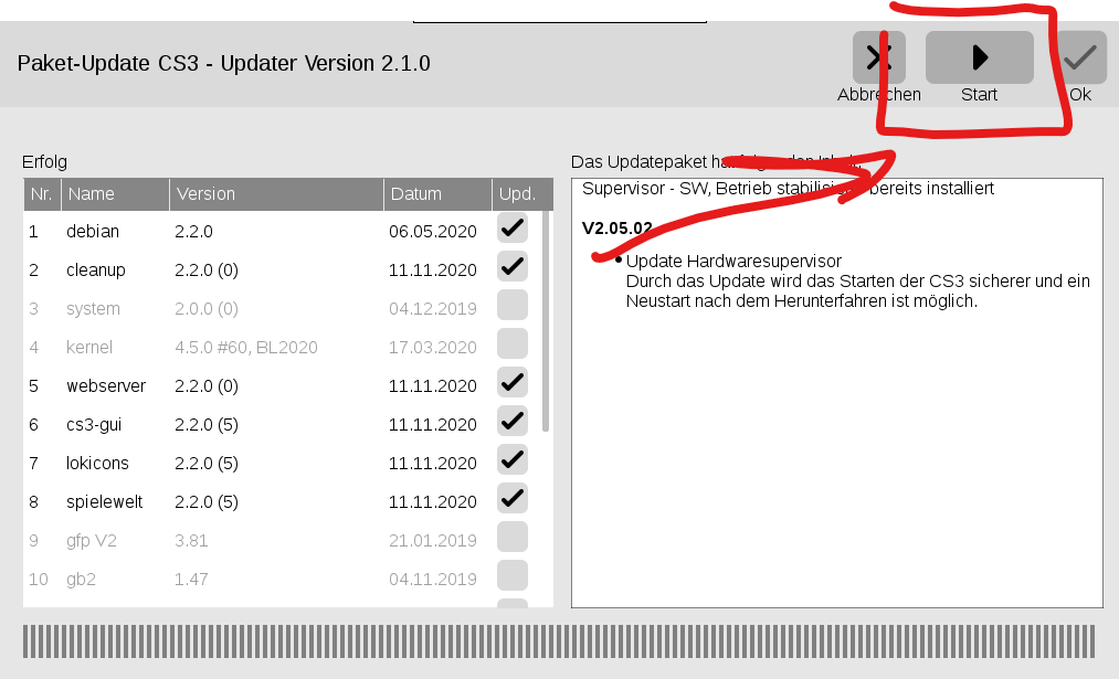

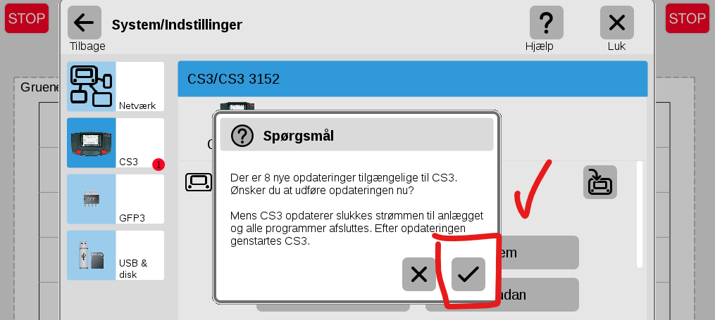

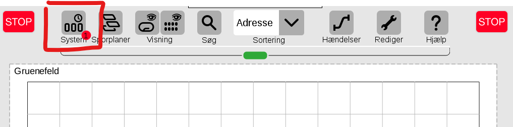

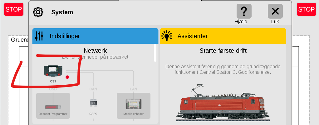

Sådan gør du
Når opdateringen er klar til din CS3, vil du se en rød prik ved systemmenuen. Følg prikken, og opdatér de nødvendige komponenter.
Efter endt opdatering vil du se en opdatering til GFP-enheden og evt. de boostere du måtte have tilsluttet. Disse skal ligeledes opdateres ved at følge den røde prik.
