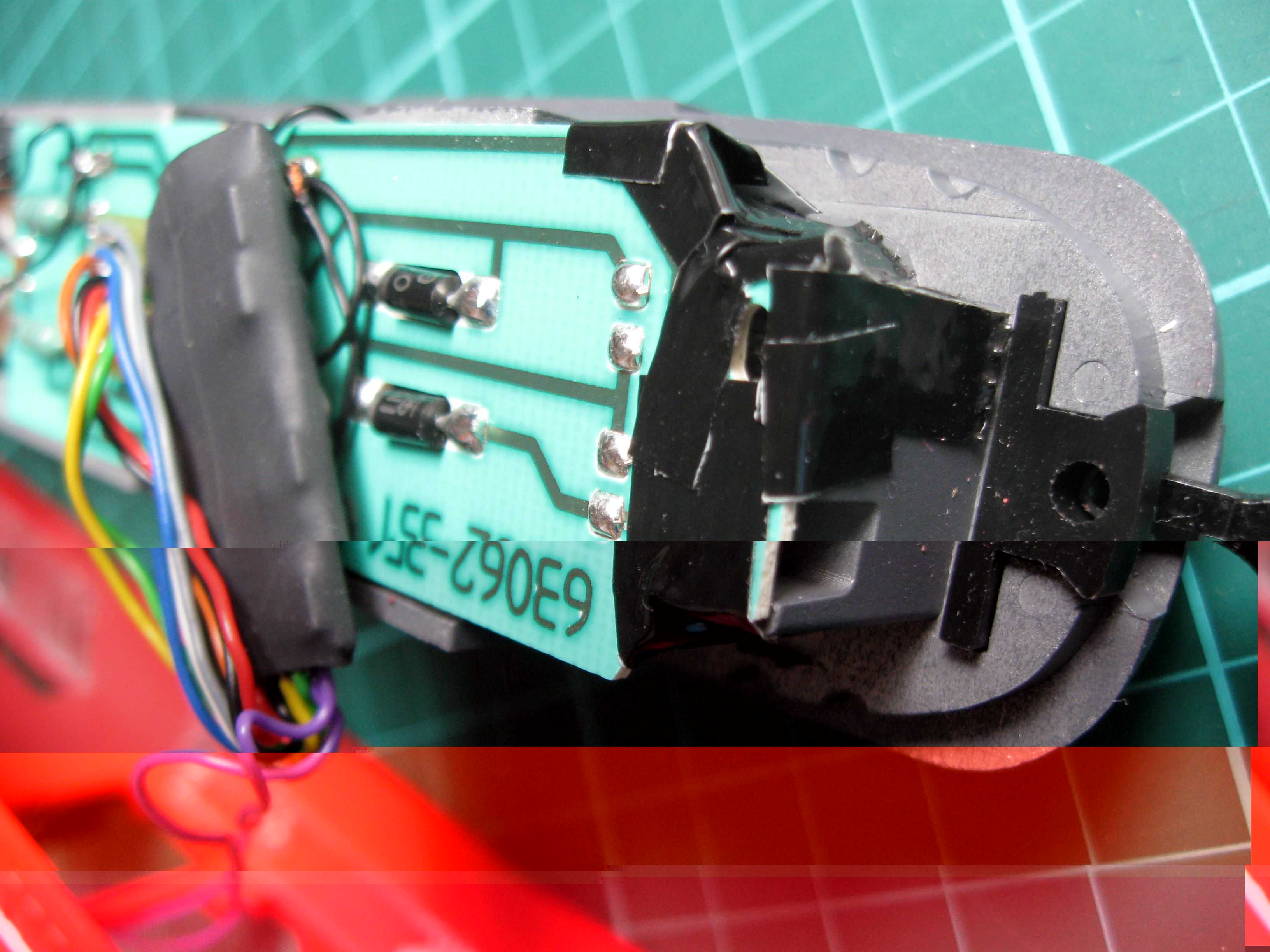

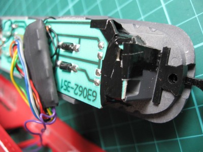

Den lav-teknologiske løsning:

jhcn skrev:Den lav-teknologiske løsning
Du overvejede ikke bare at sætte et stort stykke på og så skære huller, hvor du havde brug for at få lyset ud?
jhcn
Indlæg: 292
Tilmeldt: 31 aug 2011, 09:16
Re: Roco's DSB MA 469 - defekt frontlys?
Indlæg af jhcn »
Jo! Men en stor del af problemet var at printpladen er skæv. Med de små, men lange stykker kunne jeg få den holdt på plads, og bagefter med endnu mindre stykker dække der hvor der alligevel slap lys igennem.
