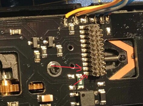

Jeg har Märklin 39978 Triebwagen VT 98.9
Da jeg kører med Uhlenbrock Lissy skal jeg have Lissy sender monteret, men jeg kan ikke finde rød/brun tilslutning?

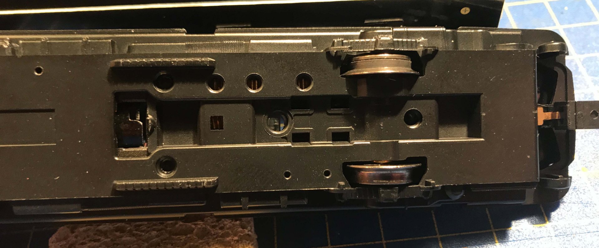

Slæbesko går op mod print med fjeder, stel kan jeg ikke se så den må også være direkte på print?
Nogen der har en ide hvad jeg kan gøre?
Mvh Torben

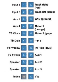

Hvis du ikke kan finde det andre steder, kan du finde det på benene til stikket til dekoderen
“Index” er den pin der er fjernet, så i dit tilfælde er det de to ben lige over den lille grønne “dims” på printet.

Tak for svar, der kan jeg godt få trukket forbindelse til :-)

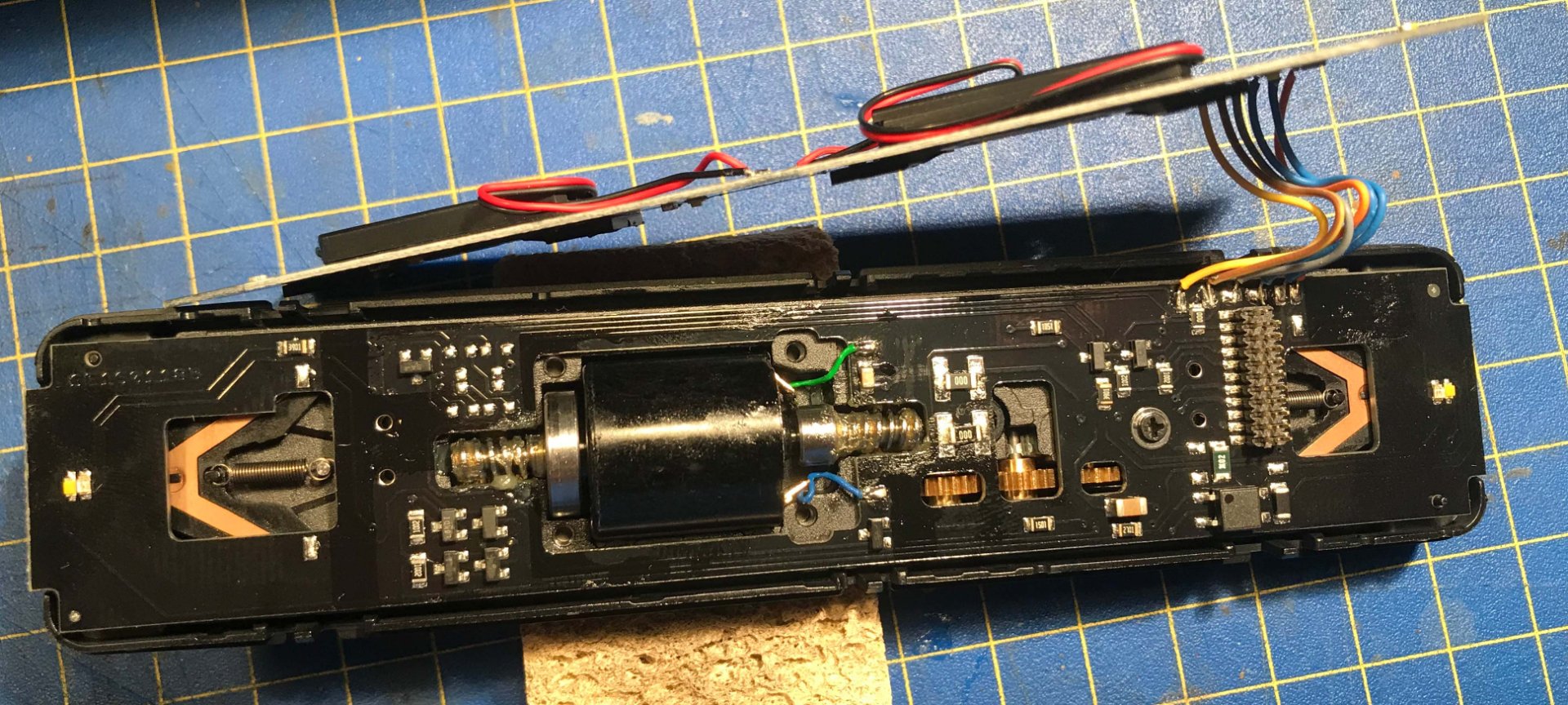

Så er sender monteret og det fungere :) Men der er godt nok ikke meget plads at give af,
var nødt til at skille den mere af end jeg brød mig om :) Tak for hjælpen
