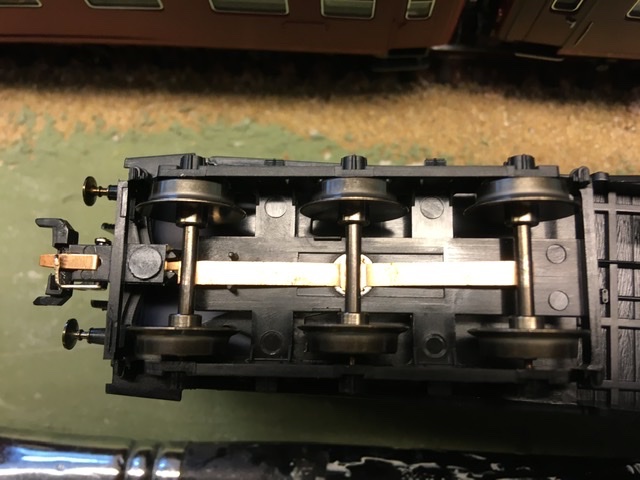

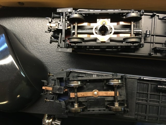

Skylder en opdatering, men et internet nedbrud + nogle corana test har taget lidt tid.
Har haft en lang vaterpas på den omtalte stigning ( den eneste der er uden kurver ) og den viser 3% stigning / så nu er det rettet
3 vogne med strømoptag har være på "bakken"
En 2 akslet fra sættet og den kom trods alt i gang af sig selv, men det var ikke prangende
En 3 akslet - også fra sættet - og den skulle hjælpes i gang og hurtigt stille
En 2 akslet Märklin vogn med et andet optag, den rullede let nedad
Jeg har prøvet at smøre den 3 akslede ved optaget/aksel med en blød grafit stift, og det virker smørende, så det må ses om det i længden holder.
En smøring af vogne kunne sikkert også hjælpe
Et par billeder kommer om lidt af de forskellige optag
Jeg har brudt stammen op så der kun er 4 med lys, der bliver koblet sammen med 2 LS Model CIWL fra 49122 uden lys, og kommer der en BR 01 foran, og så må vi se, hvordan det forløber.
Hvor ville det være lettere, hvis man havde en "måledims" / vægt, som kunne måle trækkraft ( En fiskevægt var en mulighed men er sikkert for grov )
- Indlæg: 1752
- Geografisk sted: Herning
Re: For stor rullemodstand med AC vogne ...
Det øverste billed er fra sættet
Og i det nederste billed er det nederste fra sættet
- Indlæg: 5466
