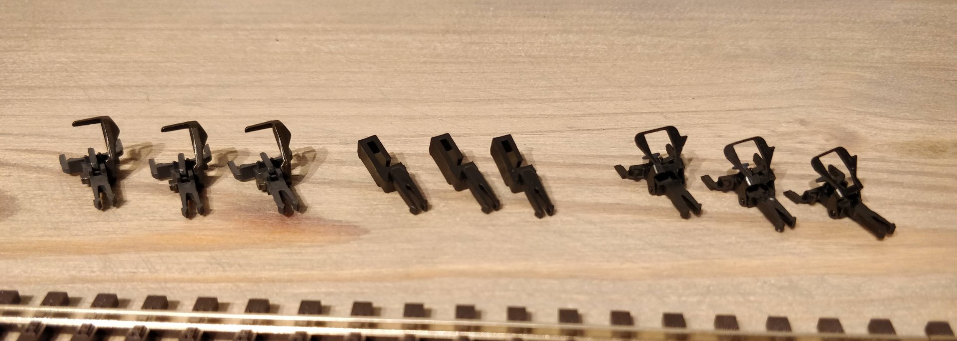

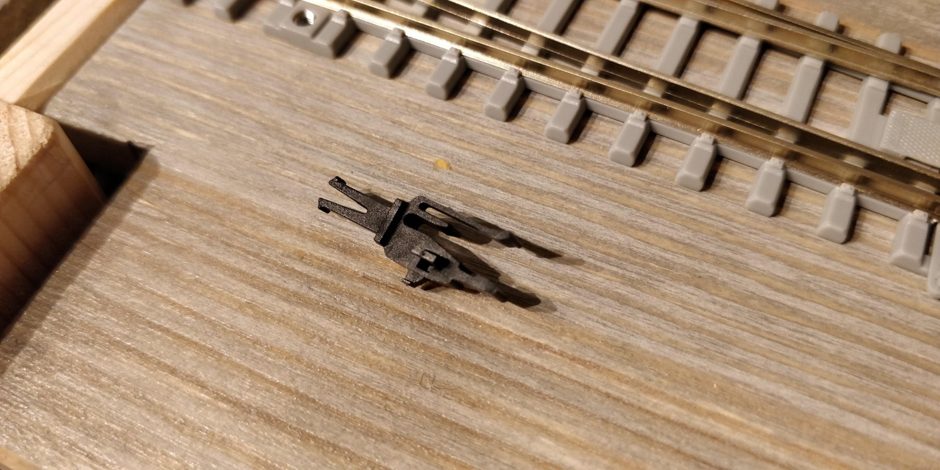

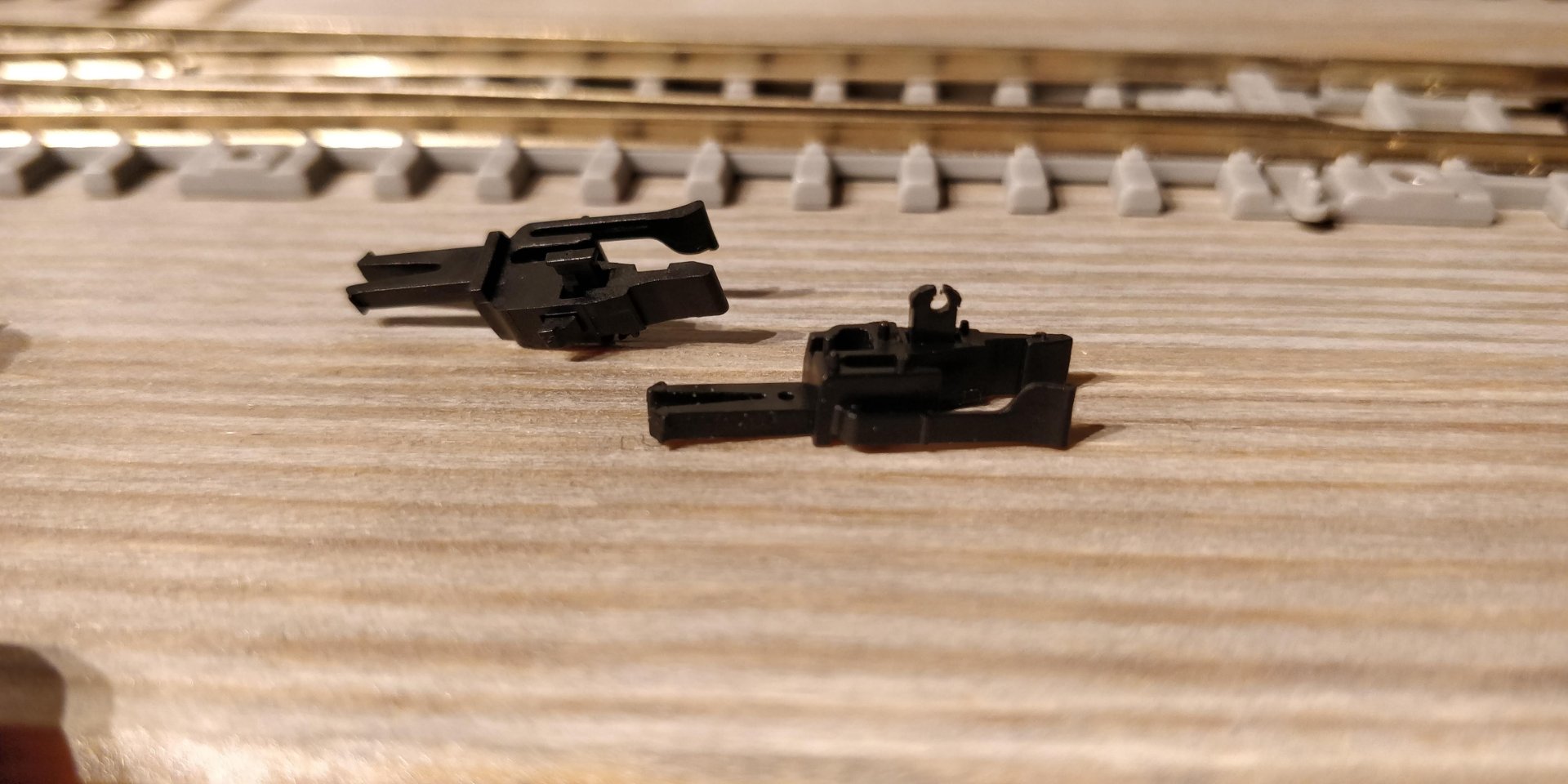

PIKO har udgivet et sæt nye kortkoblinger. En almindelig kobling og en strømførende kobling. Her omtaler jeg den almindelige udgave, da jeg ikke har modtaget den strømførende endnu.
Kortkoblingen minder mest om en krydsning mellem Rocos kortkobling og Fleischmanns Profi kobling. Koblingen udmærker sig ved at være forholdsvis diskret (det er jo en smagssag). Ikke så diskret som Fleischmann Profi, men heller ikke så synlig som Roco kortkobling, dog mere diskret end mange bøjlekoblinger.
Fleischmann Profi koblingen kobler meget tæt, men jeg oplever samtidig at skulle hamre vognene sammen for at få den til at koble. Det skal jeg ikke på samme måde med PIKOs kortkobling. Dog kobler den heller ikke så let som Roco's Universalkobling (ikke kortkobling) som jeg pt. benytter på alle mine godsvogne.

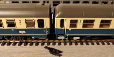

Ind på scenen kommer PIKO i 2020 med deres bud på en kortkobling. Den er interessant fordi den på ét punkt adskiller sig fra samtlige andre kortkoblinger: Du kan koble den strømførende kobling med den ikke-strømførende kobling. Det er der, så vidt jeg ved, ingen andre mainstream koblinger der kan.
Den strømførende kobling er desuden 2-polet, hvilket gør det muligt at føre strøm til belysning gennem vognene, uden at skulle have strømoptag på hjulene. Dette giver en lettere stamme.

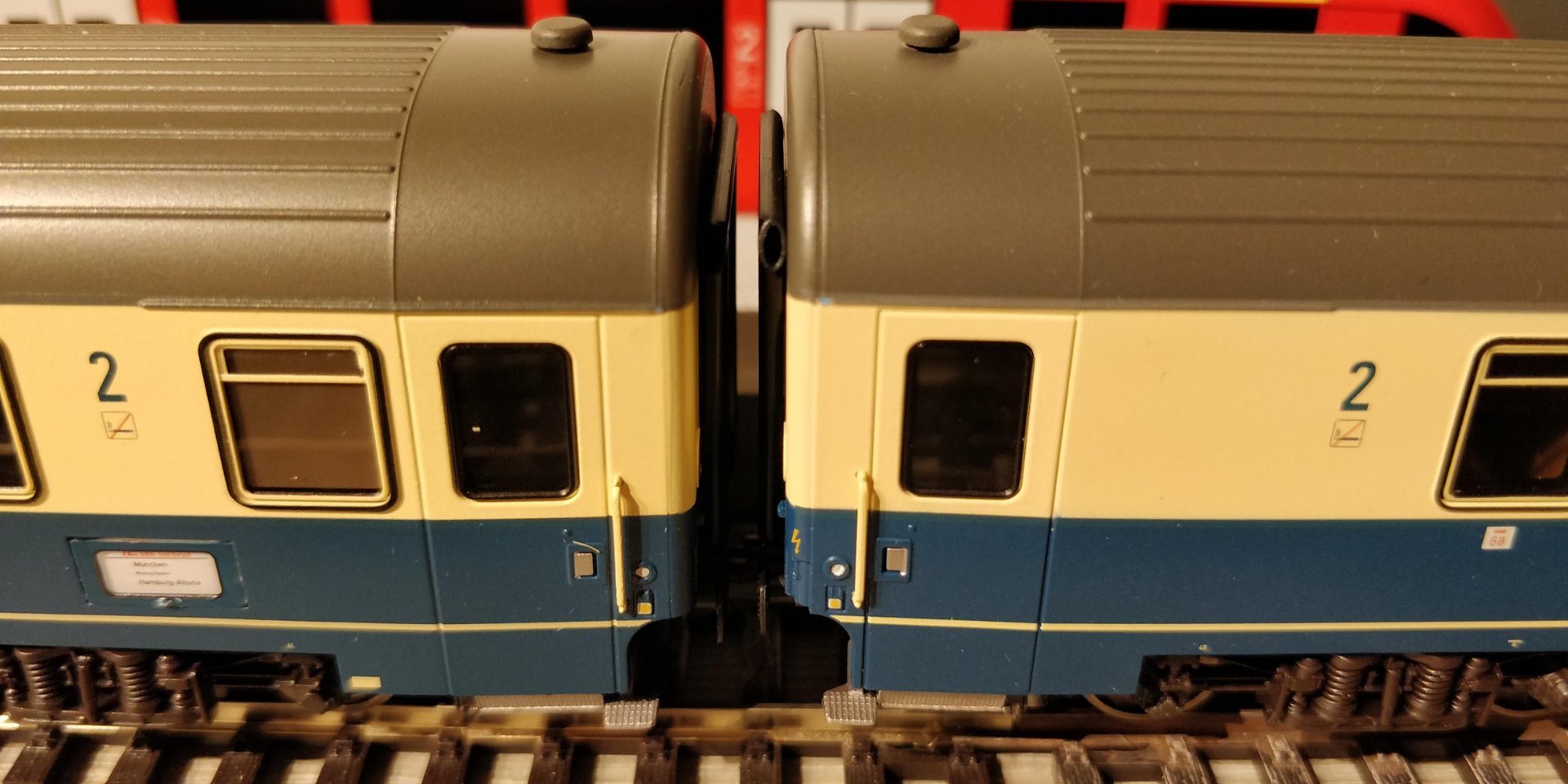

Koblingen kobler fint tæt. Her er to B-vogne koblet sammen:

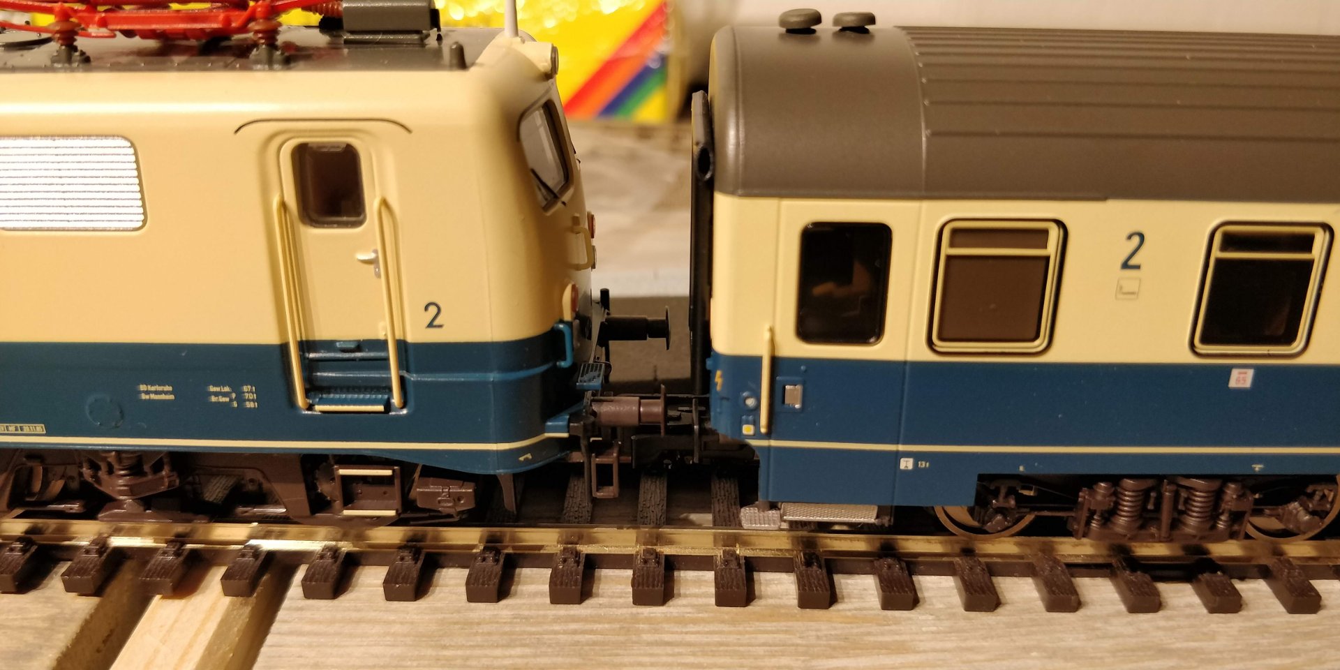

Her er B-vognen koblet med en BR 141:
Som altid afhænger afstanden mellem pufferne også af andre parametre, som f.eks. hvor meget vognen overholder standarden for NEM-skakter. Det er almindeligt at PIKOs vogne f.eks. ligger i den generøse del af skalaen, hvor andre vogne kobler noget tættere. Det er meget forskelligt fra model til model. PIKO koblingen, ser dog ikke ud til at øge afstanden. Tværtimod.
Koblingen supporterer desuden pre-afkobling med afkoblingsskinne og det fungerer "so wie so". På ingen måde lige så nemt som med Roco Universal.

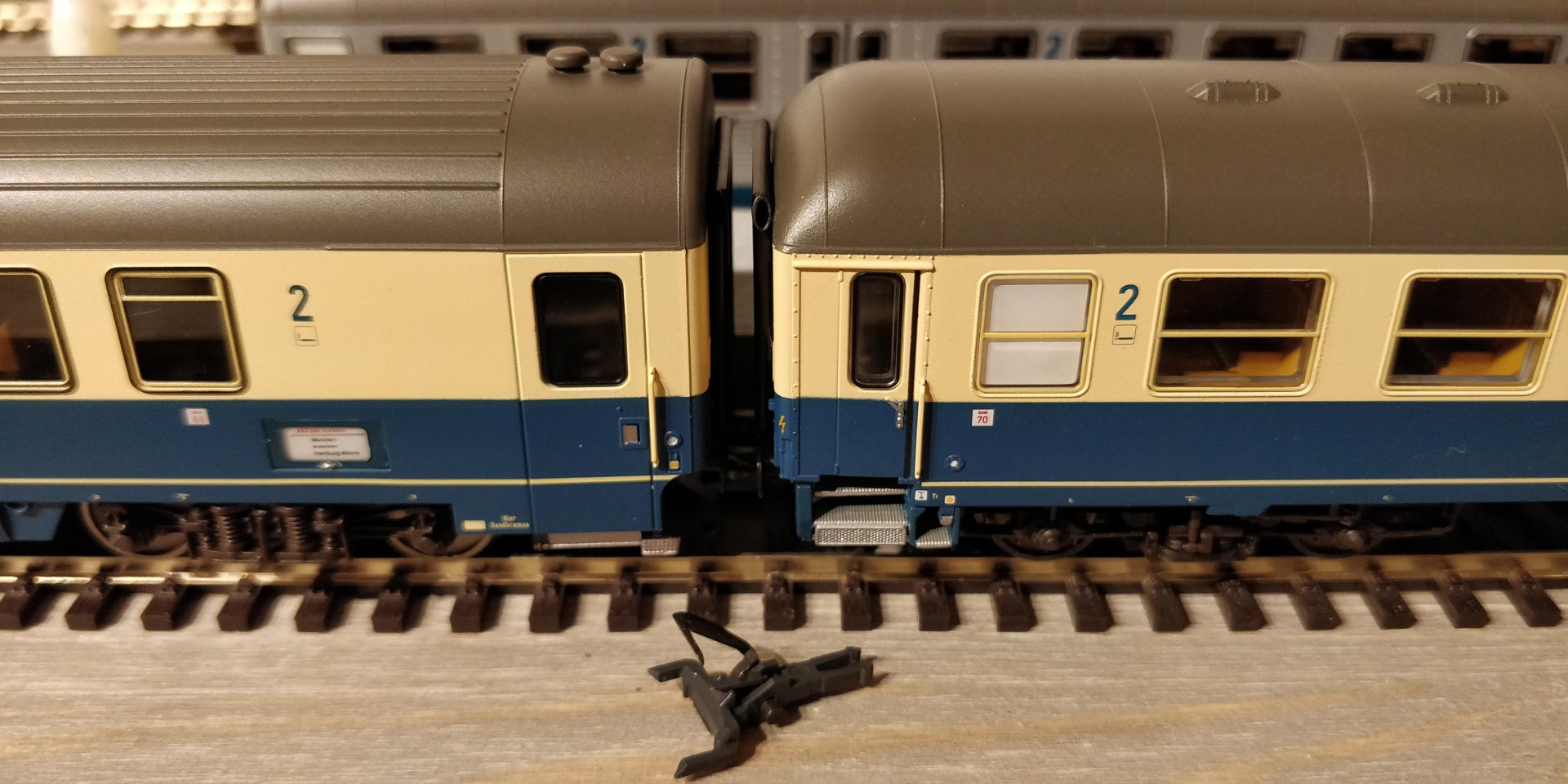

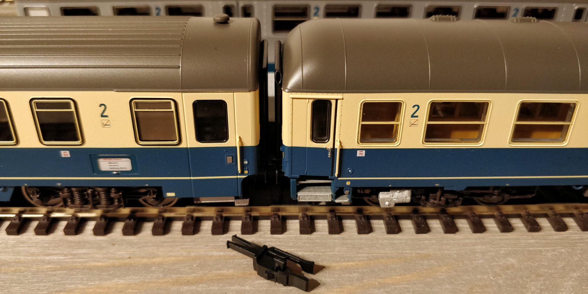

Her kan du se hvor tæt koblingerne kobler. Jeg ved godt, at vi er ude i "pernittengryn" hvad der angår forskelle. Så det er meget en smagssag hvad der passer til ens egne behov og forventninger.
Roco Universal. Kobler fint tæt, uden at være en kortkobling.
Roco Universal
Roco Universal
PIKO ny kortkobling. Kobler også fint tæt. Næsten dødt løb mellem PIKO og Roco.
PIKO ny kortkobling
PIKO ny kortkobling
PIKO trækstang. Kobler meget tæt, men igen, næsten ingen forskel.
PIKO trækstang
PIKO trækstang

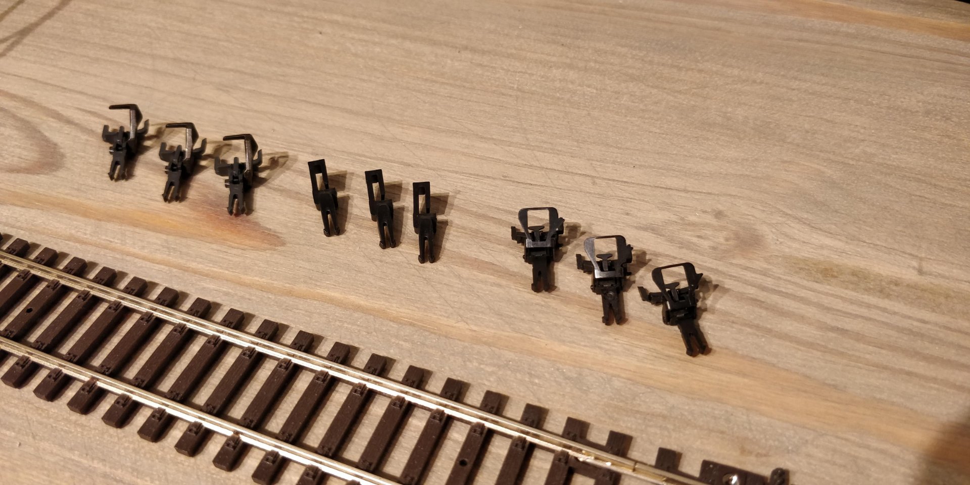

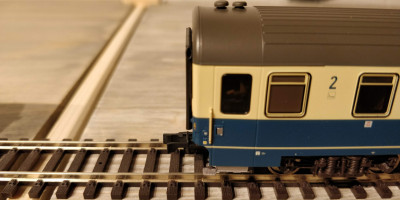

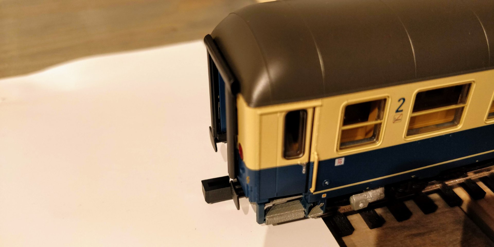

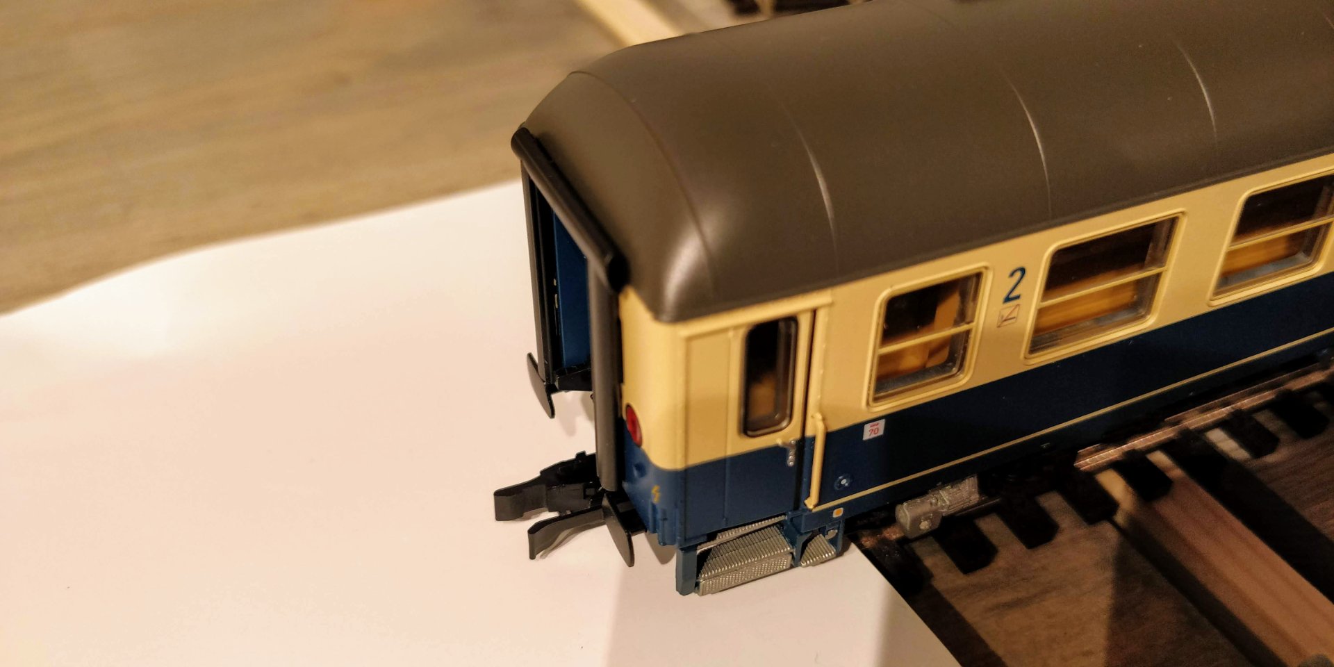

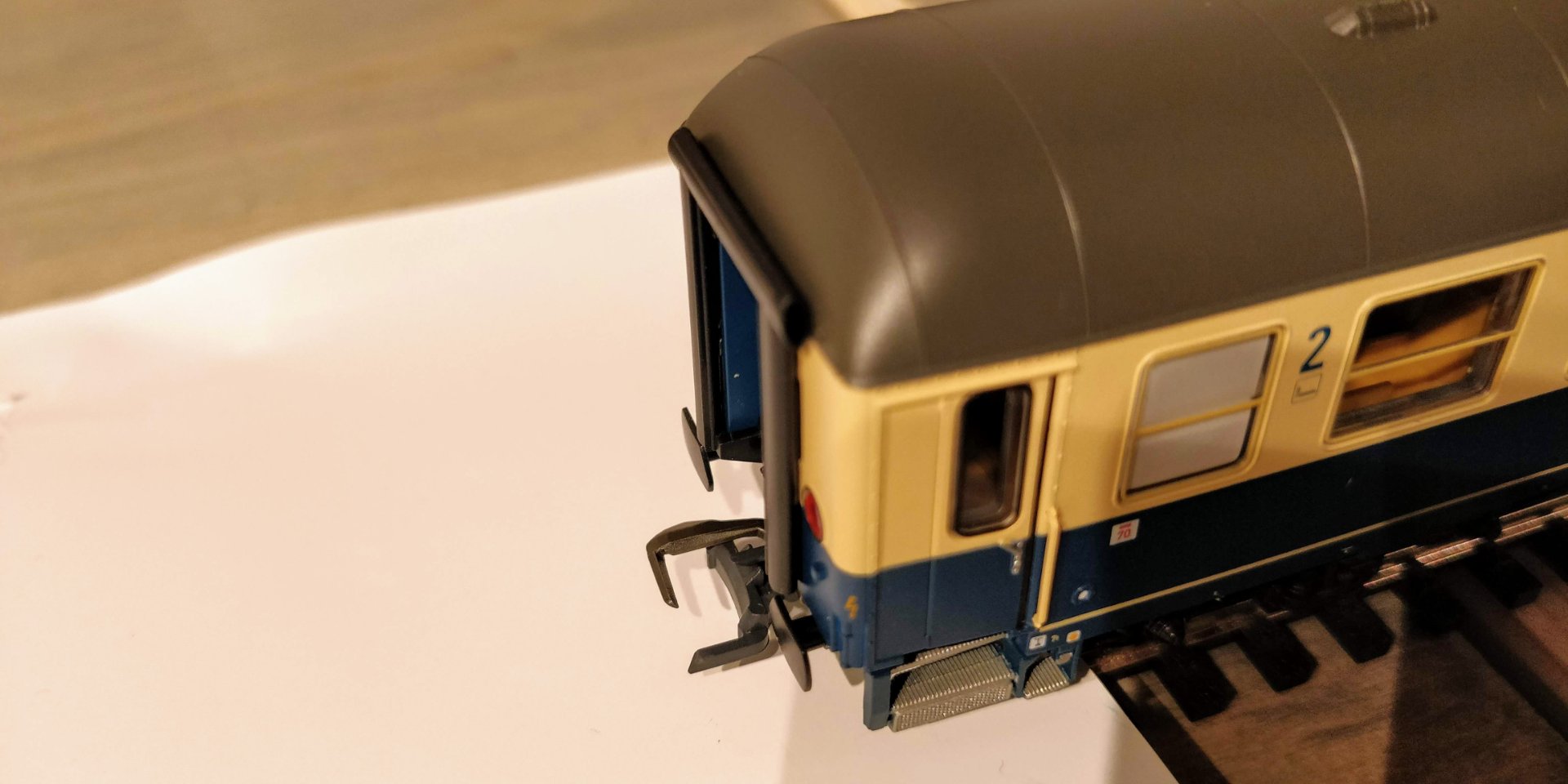

Hvor meget fylder koblingerne
Her kan du se hvor meget de enkelte koblinger fylder på vognenderne. Det er ofte her at der er mange meninger om hvad der er "bedst". Svaret er som sædvanlig: Det kommer an på dine egne behov. Der er intet korrekt svar.
Roco Universal
Roco Universal
PIKO ny kortkobling
PIKO ny kortkobling
PIKO trækstang
PIKO trækstang

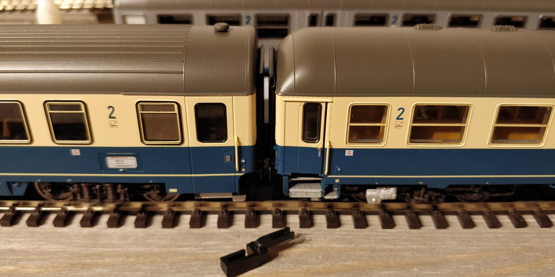

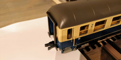

Lidt flere billeder:
