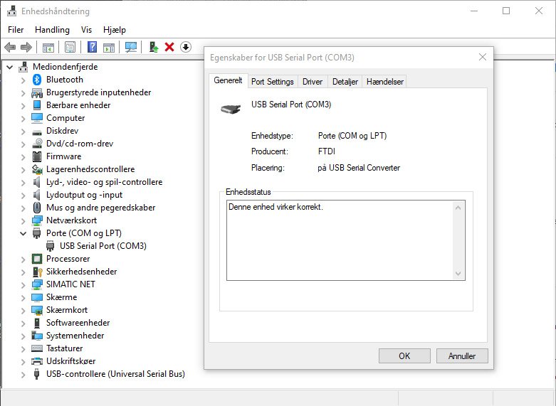

Først og fremmest vil jeg klart anbefale dig at downloade Lokprogrammer version 2.7.9 til de ældste dekodere (Loksound2 og 3) samt 5.0.11 til nyere dekodere.
Hvis din Lokprogrammer er meget gammel er der en USB/seriel konverter med, som er baseret på Prolific chipsæt (PL 2303). Driverne dertil fungerer bare ikke ordentligt under Windows i dag. Så her er anbefalingen at finde et nyt kabel, med FDTI chipsæt.
Du kan finde den i enhedshåndtering, enten under porte, eller ukendte enheder (med et udråbstegn ved).
Her et billede af min USB/Seriel konverter i enhedshåndtering Denne burde virke til formålet.
https://www.elextra.dk/details/H41530/u ... -ftdi-chip

Så kom den nye USB til serial stik hjem, og nu ser det ud til at jeg kan læse mine dekoder, så det skal lige testes i weekenden, hvis tiden er til det. :)
