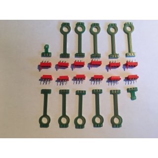

Vil en løsning være at fjerne styrevognens slæbesko og trække den strøm til lyset via en ledning igennem stammen til den bagerste skifter/dekode ( og så samtidig få lys i de to mellemvogne + de to andre ) ?
For at få forbindelsen skal der sikkert et han/hun stik i de tre overgange eller er der en anden løsning ?
Kunne det være denne:
Koblingssæt Roco VT11.5 (BR 601) - Sæt
Billedet følger ikke med, men kommer om lidt
https://stummiforum.de/viewtopic.php?f=27&t=119723
Håber I kan komme på en anden løsning ?
