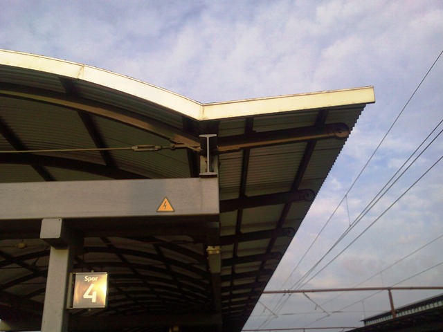

Billede
Det er noget i denne retning, jeg skal have fremstillet, de to korte stykker skal bukke lidt opad og så burde der en form for lægter på.

Du burde måske undersøge hvordan de virkelige tage er udført. Jeg har set en udførelse hvor tagdækningen er bølgeblikplader med bølgerne på tværs, og tagrender i de laveste punkter i knækkene mellem den krumme tagflade og de opadskrå tagflader yderst. Set oppefra tror jeg tagrenderne er meget tydelige.

Erik Olsen skrev:Du burde måske undersøge hvordan de virkelige tage er udført. Jeg har set en udførelse hvor tagdækningen er bølgeblikplader med bølgerne på tværs, og tagrender i de laveste punkter i knækkene mellem den krumme tagflade og de opadskrå tagflader yderst. Set oppefra tror jeg tagrenderne er meget tydelige.
Det er bølgeblik med tagrenden i samlingen, men i 1:87 bliver der ikke meget mellemrum mellem den krumme og skrå flade, men har overvejet, at have nedløbsrør ved nogle af stolperne. tagrenden vil man ikke kunne se når overdækningen er på plads. Her ligger tagrenden lige over I-bjælken.

Jeg tror ikke du har ret, tagrenden skal være så bred at man kan komme til at rense den. På billedet du viser, ser man de brede inddækninger for enden som skjuler alting fra den vinkel.

Erik Olsen skrev:Jeg tror ikke du har ret, tagrenden skal være så bred at man kan komme til at rense den. På billedet du viser, ser man de brede inddækninger for enden som skjuler alting fra den vinkel.
Tagrenden er der faktisk, i skyggen over I-jernsbjælken, men set oppefra i H0 vil den ikke være synlig, det eneste der vil kunne ses, er nedløbsrørene.
Renden mellem tagfladerne vil blive ca. 1mm. Der vil man ikke kunne se tagrenden neden under.
