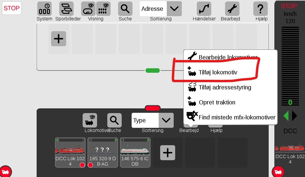

Sæt dit Railjet lokomotiv på programmeringssporet som er forbundet til bøsningen på CS3 kaldet "prog".
Tilføj et nyt lokomotiv ved at klikke på "Bearbejd" og "tilføj lokomotiv".

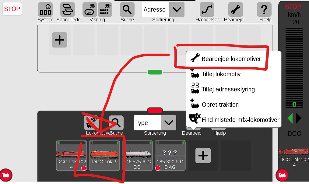

Vælg herefter "Bearbejd" og "bearbejde lokomotiver" og klik på lokomotivet med navnet "DCC lok 223". Klik derefter på¨"Konfigurere" fanen hvorefter lokomotivets CVer udlæses (lokomotivet klikker under udlæsningen).
Herefter vil du se CV nr 29 i første linie og CV nr 1 i næste linie. Klik på det tredje felt for CV 1 linien og skriv adressen som du ønsker den skal være (i mit tilfælde 223). Klik herefter på Ok øverst til højre og klik på "Bearbejd" så den grønne klat forsvinder.

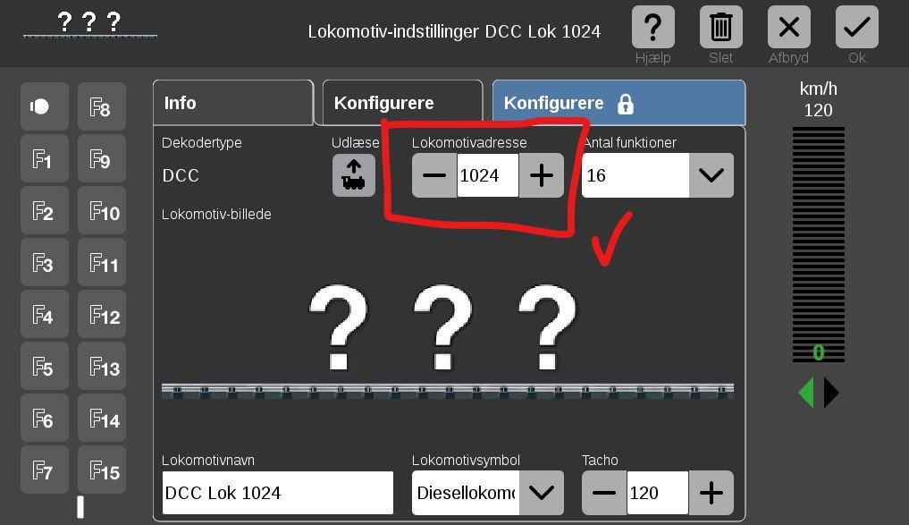

Adresseændring
For eksisterende lokomotiver:
Hvis lokomotivet findes i forvejen, er det blot at stille det på programmeringssporet og rette adressen til det ønskede.
For nye lokomotiver:

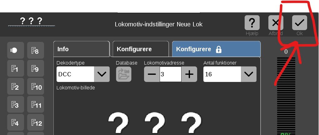

Hvis lokomotivet ikke findes i forvejen, så opret det (med en vilkårlig adresse, f.eks. 3), sæt lokomotivet på programmeringssporet og sæt adressen til det ønskede. Adressen er underordnet, fordi programmeringssporet er ligeglad med lokomotivets eksisterende adresse, den bliver blot overskrevet. Så glem den.
TIlføj lokomotiv:

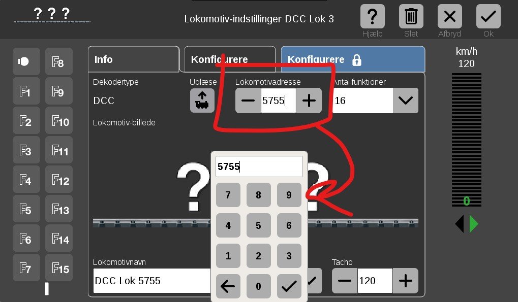

Gem (adressen er underordnet):
Rediger lokomotiv:
Angiv ny adresse:
Mere er der ikke i det. Ingen beregning af CV værdier osv.

Adresseændring
TIlføj lokomotiv:
Rediger lokomotiv:
Angiv ny adresse:
