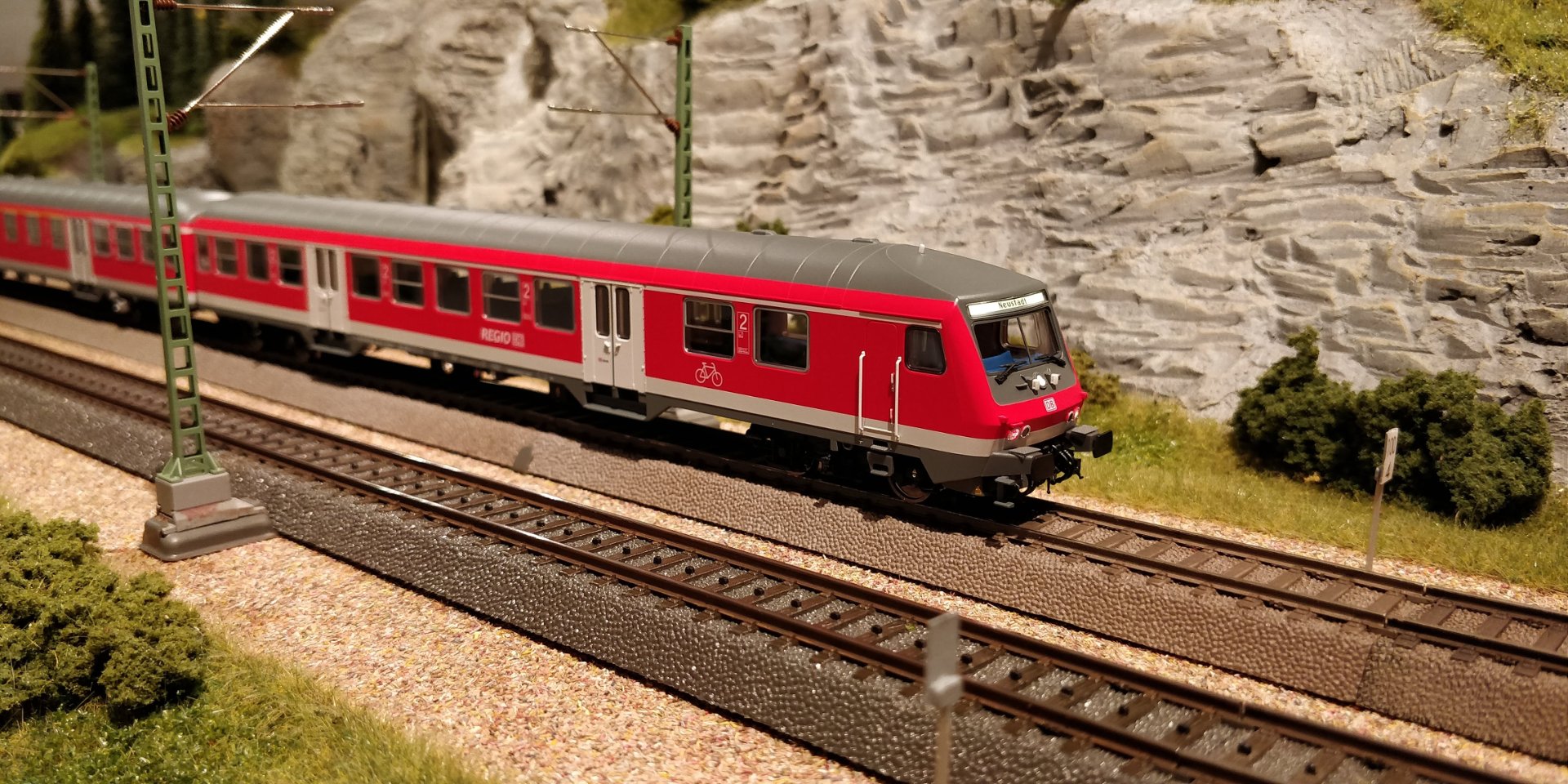

PIKO vognen udmærker sig ved at være spækket med elektronik som førerstandsbelysning, lys i pakrummet, fjernlys og lys i førerbordets instrumenter. Vognen har også lys i destinationsskiltet og selvfølgelig nærlys og røde slutlys.
Vognen er super detaljeret og viser at PIKO igen har kunne presse mange detaljer med, men uden at gå på kompromis med kvalitetsfølelsen og prisen. Samtlige detaljer er monteret fra fabrikken, så du skal ikke ud og "bygge færdig selv". Det er et kæmpe plus.

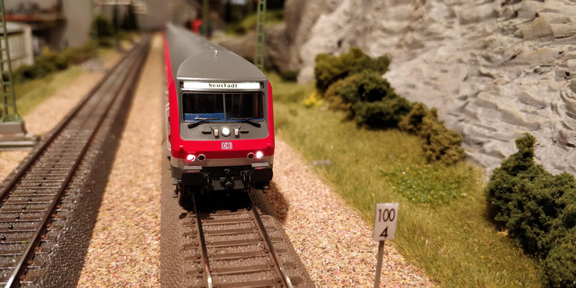

Her er nogle billeder af vognen på anlægget.

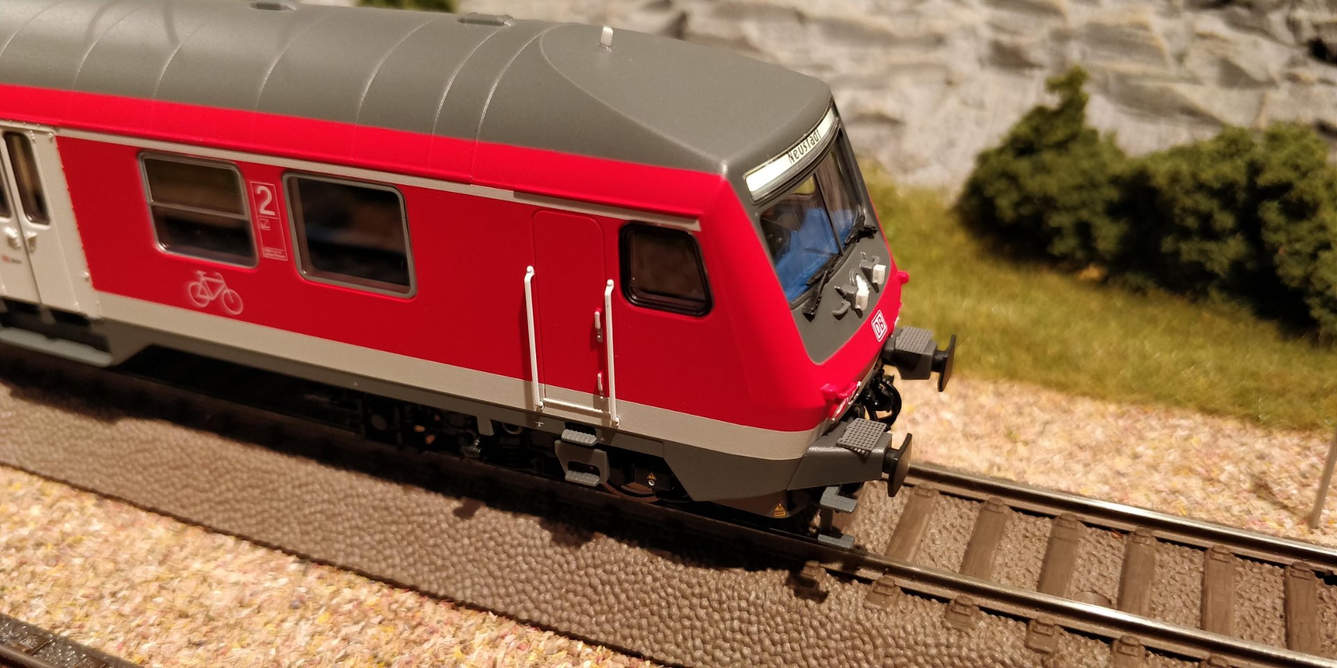

Alle detaljer som bremseslanger, koblingsattrap osv. er monteret fra fabrikken. Det betyder at du ikke skal røre en finger. Hvis du ønsker et koblingshovede på fronten kan du selv skifte det ud. Koblingen og ny front ligger med i kassen.
Skørtet sidder fast i NEM-skakten, og når koblingen skal på, monteres et skørt med hul til koblingen. Som på så mange andre PIKO-modeller, svinger skørtet med ud, når vognen bliver trukket ind i en kurve. Det er næppe et problem, da man kun sjældent trækker en styrevogn. Udsvinget er ofte heller ikke ret meget. Selv ikke i R1.
PIKO har designet et nyt strømoptag som tager strøm op fra alle fire hjulskiver. Det er altså ikke længere et aksel-strømoptag. Fordelen ved det ny strømoptag er, at det passer i samme klips som det gamle. Du kan derfor opgradere eksisterende PIKO-bogier med det ny strømoptag. Det er en lækker detalje.

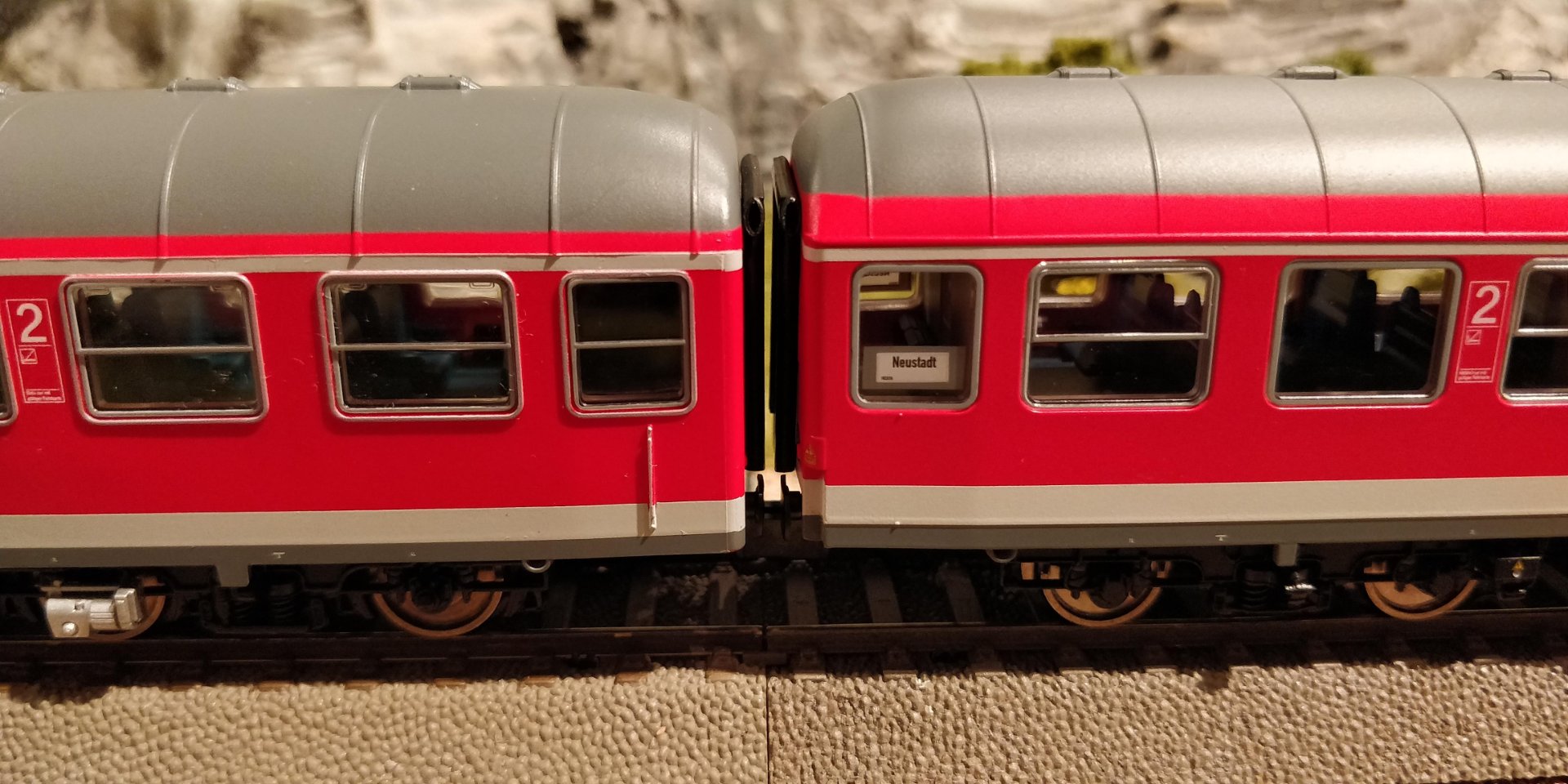

Her er et nærbillede af koblingen mellem ny og gammel vogntype. De gamle PIKO vogne holder endnu, om end detaljegraden har flyttet sig opad på den ny. Det ses, men så er det heller ikke værre. Vognene kan sagtens kombineres.

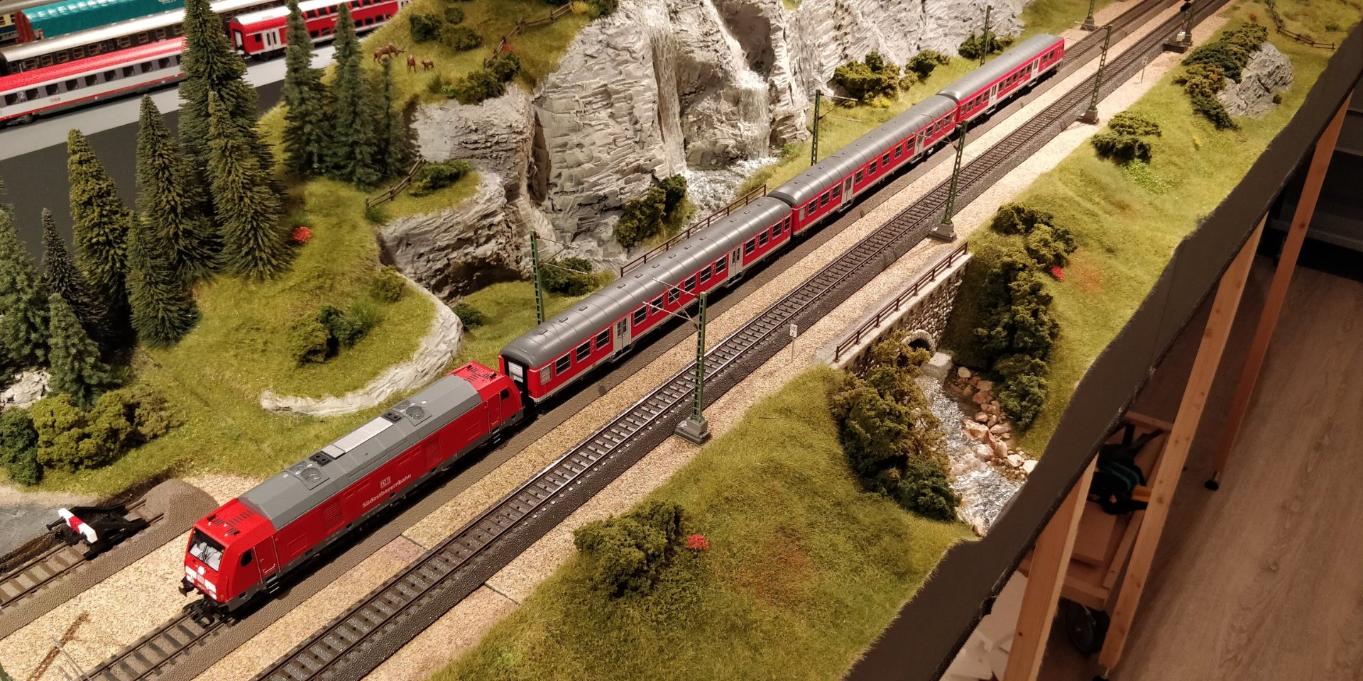

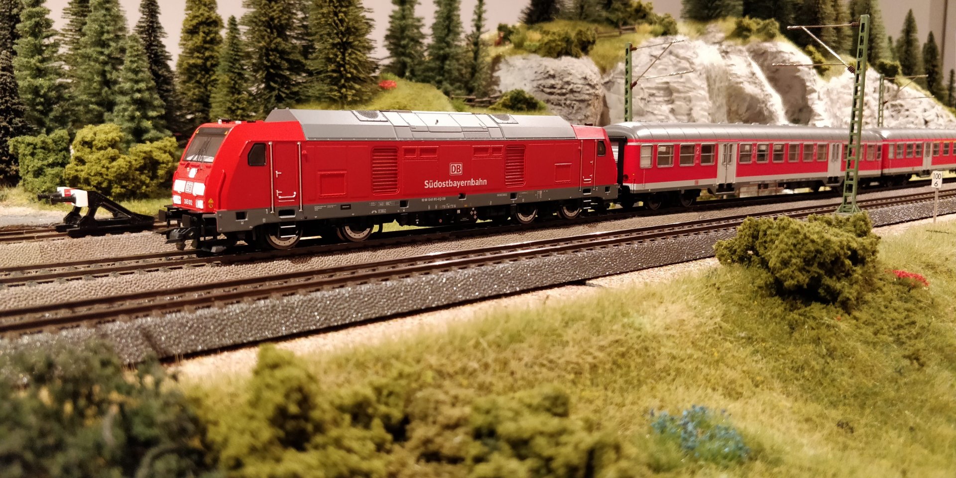

Her er det 245 012 der trækker toget. Lokomotivet tilhører Südostbayernbahn og er et passende lokomotiv for et Wittenberg styrevognstog. Den virkelige verdens lokomotiv og vogn er udstyret med Zeitmultiplexe Wendezugsteuerung forkortet ZWS og derfor forbilledligt kompatible.
Modellen er fra PIKO og det er en syg lækker model med mange detaljer. Prisen er ca. 1000 kr.

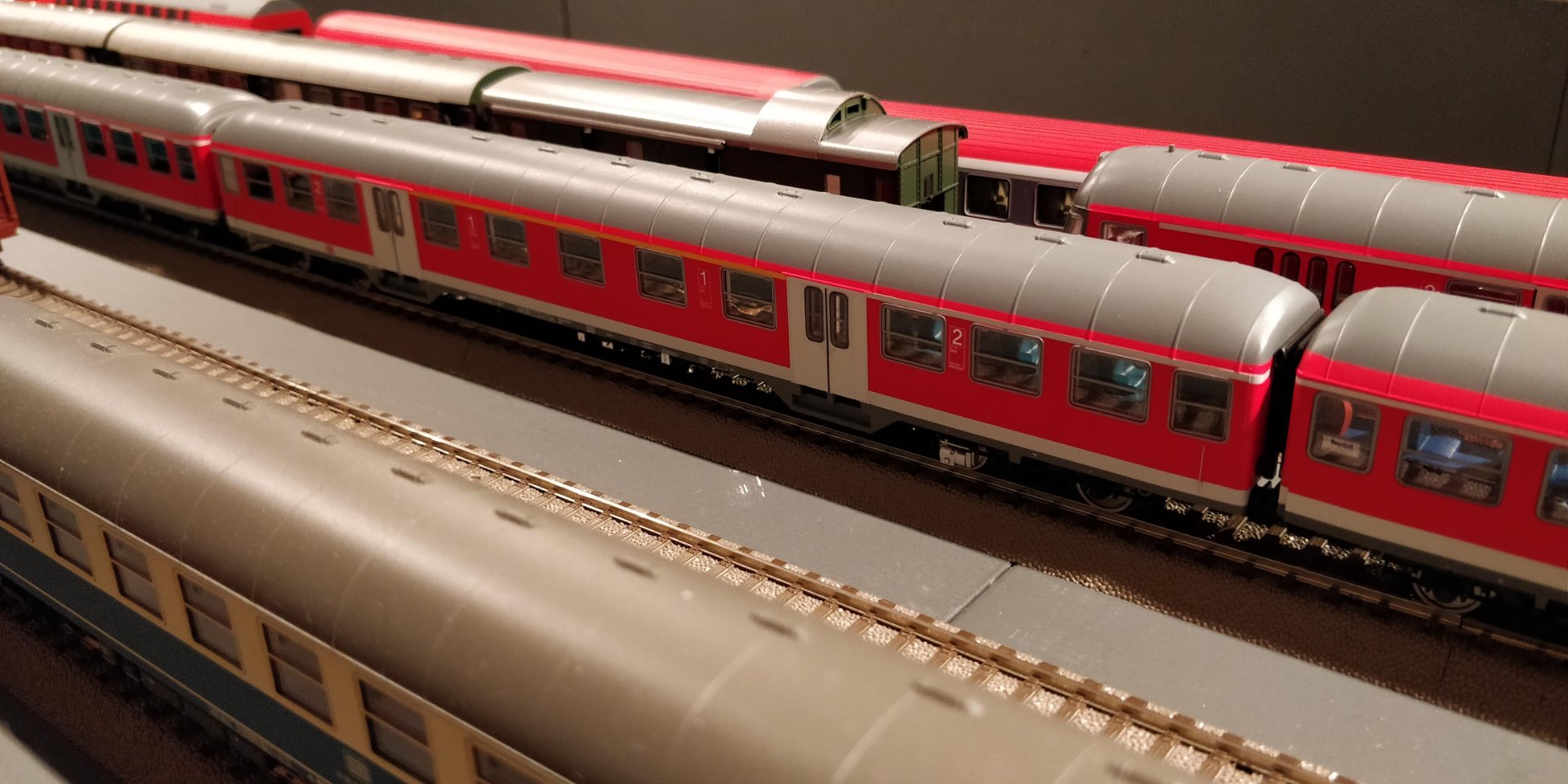

PIKO Rotlinge
Jeg har tidligere skrevet om PIKOs rotlinge, det kan du læse om her:
https://railway.zone/post/Review-of-PIK ... raffic-Red

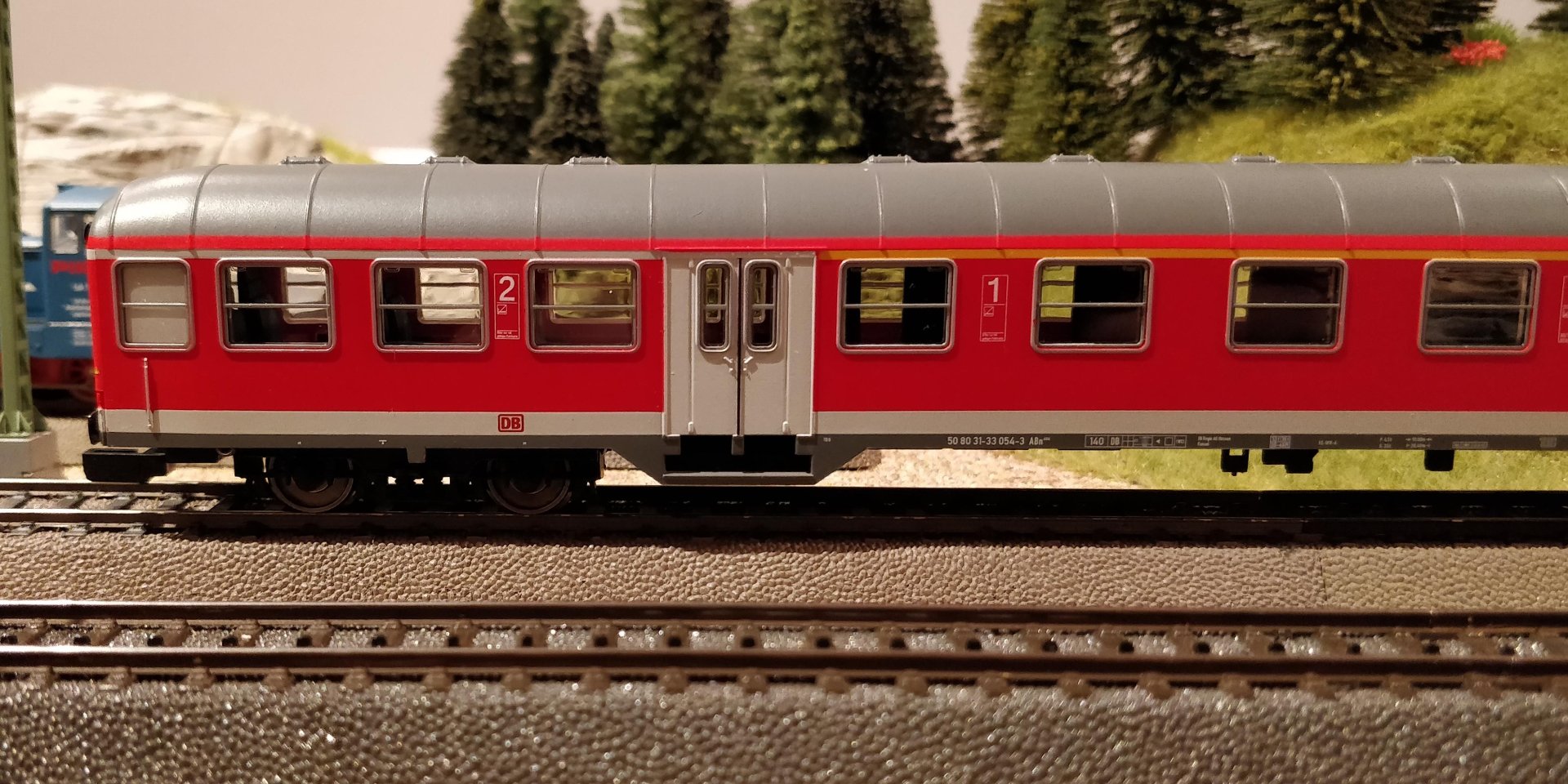

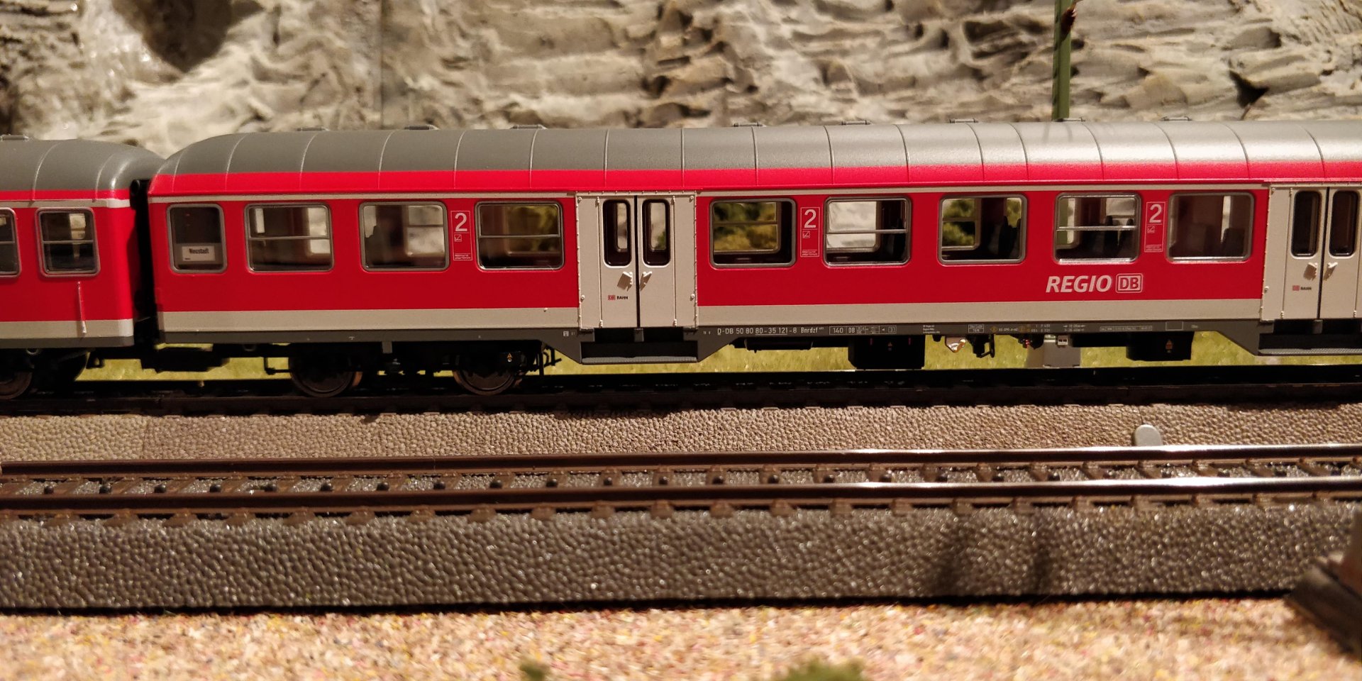

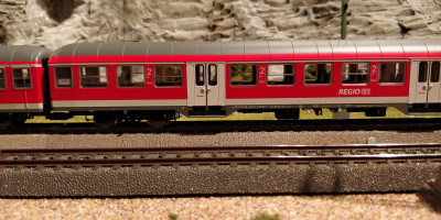

De gamle PIKO vogne, som oprindelig kom fra Hobby-serien, efterlader en del at ønske hvad der angår detaljer. Til gengæld var de billige da de kom frem: 275 kr. for en vogn. Vognene er i korrekt længdeskala 1:87.
Den mest prominente detalje som PIKO har undladt er vinduerne i dørene som er af den gamle type. I de moderniserede versioner af vognene er vinduerne uden sprosser, som man ser det på styrevognen ovenfor.
Jeg har ændret mine PIKO vogne så de ligner de moderne versioner. Den simple løsning er at fjerne malingen på sprosserne, så de bliver gennemsigtige. Herefter male vinduesrammen sort. Det har en god effekt og vognen ser med det samme moderne ud.
Derudover har jeg malet trinnene grå, så de matcher vognens nedre farver. De er oprindelig sorte på PIKO-vognene og det ser forkert ud. De nyere versioner af vognene fra PIKO har fået foretaget denne ændring, så det ikke længere er et problem.
Før:
Det er en lille bitte ændring, og det er måske lige meget når musikken spiller, men jeg synes det løfter vognen.

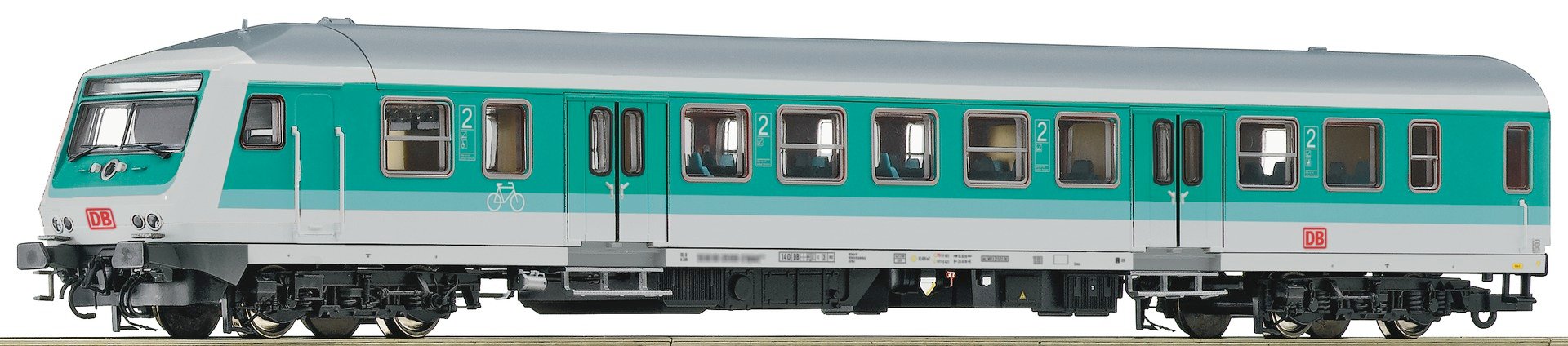

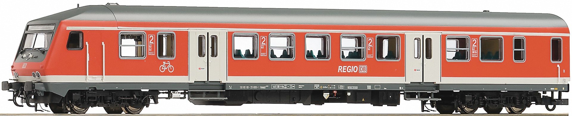

Roco er lige udkommet med en ny udgave af "Wittenberger kopf" styrevogn.
I første ombæring er den kommet i minttyrkis:
Men i uge 45 burde den også lande i "moderne" farver:
Roco styrevognene er dog ikke med samme forbillede som PIKO, ESU og BRAWA's modeller er.
