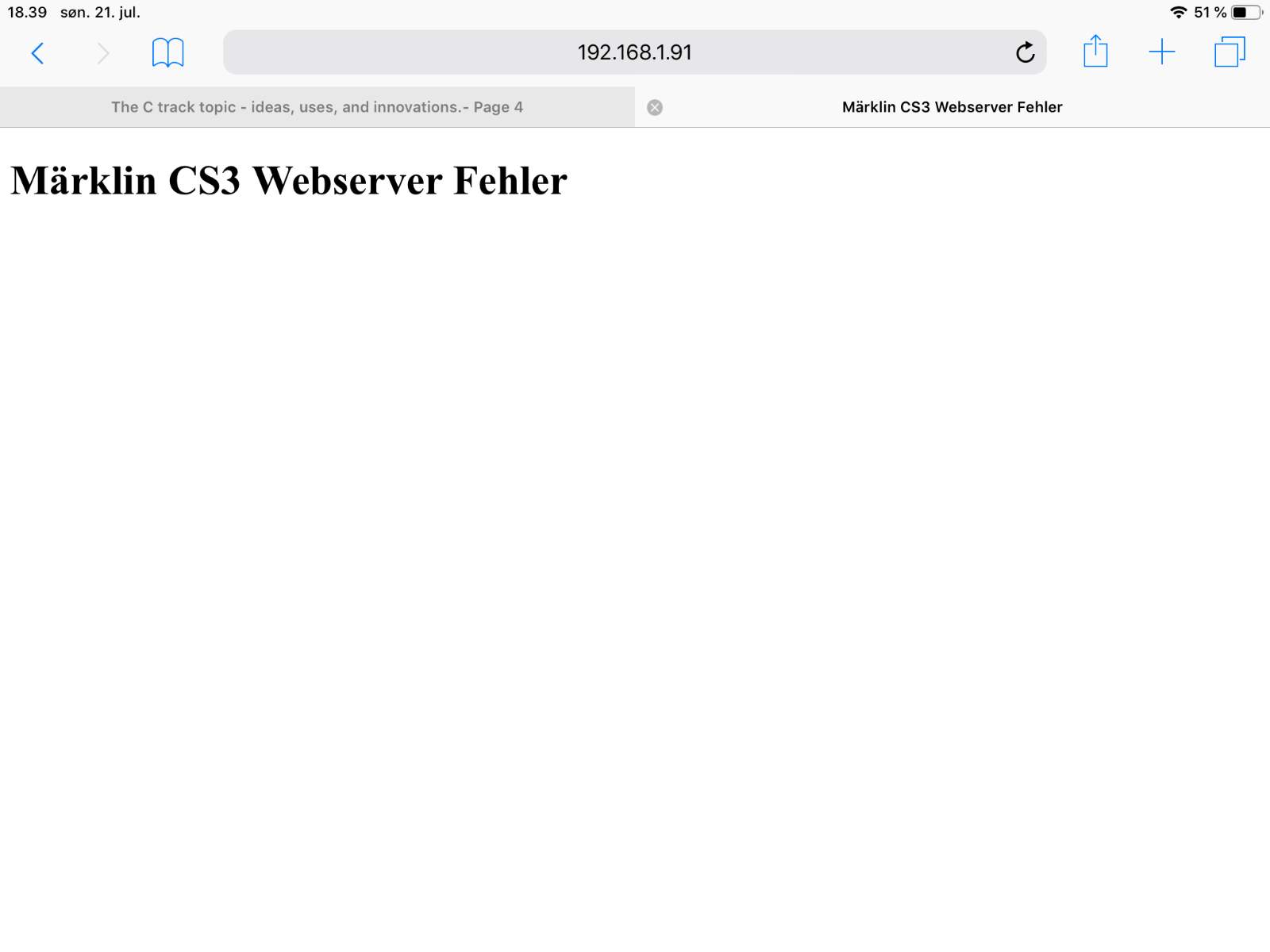

poulmh
Indlæg: 47
Tilmeldt: 04 nov 2017, 18:08
Re: Webserver Fehler
Indlæg af poulmh »
Meddelelsen ser sådan ud

ErikL
Indlæg: 522
Tilmeldt: 12 feb 2015, 19:45
Skinnesystem: Minitrix
Indlæg af ErikL »
Hej, uden som Søren at være CS3 haj.
Du har fat i din CS3, og den svarer tilbage via HTTP, det er en intern fejl i HTTP serveren.
Er der ikke en log der kan hjælpe med at vise hvad den ikke er glad for?
Mvh Erik

poulmh
Indlæg: 47
Indlæg af poulmh »
Så meget har jeg ikke forstand på det. At gå ind på logfiler er nok uden for min spidskompetance
