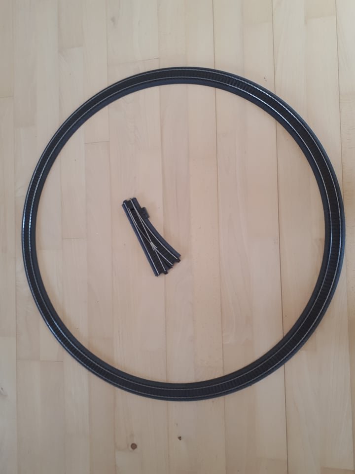

Er der nogen, der kan hjælpe mig med en gåde, jeg umuligt selv kan løse.
Jeg er i den ene ende af min bane ved at anlægge en lille landsby, hvor en lokalbane bare skal køre fra banegården og ind og på en cirkel køre rundt og rundt og rundt, indtil den skal køre samme vej tilbage til banegården.
Jeg har opbygget den af ganske, almindelige, buede RI-skinner.
Ring 1 slutter jo pænt, som det ses af øverste billede.

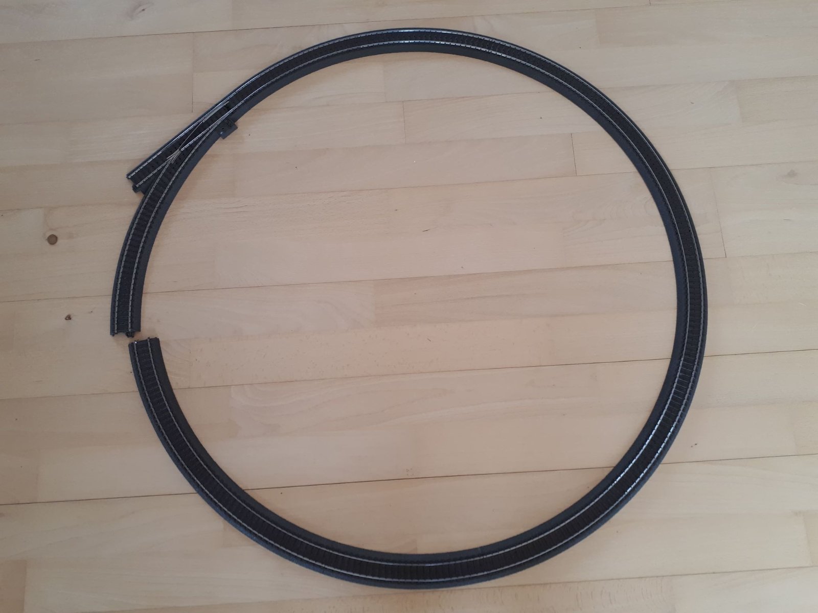

MEN, når jeg så sætter et venstre-sporskifte ind, som skulle passe til ring 1, og som jeg går ud fra har den buede kurve en almindelig, skinne har, så slutter den ikke tæt og gaber som på billedet nederst.
Hvorfor?? Det er da ikke checket, at skinnerne gaber, når man kører toget til perron?
Bedste hilsener
Finn

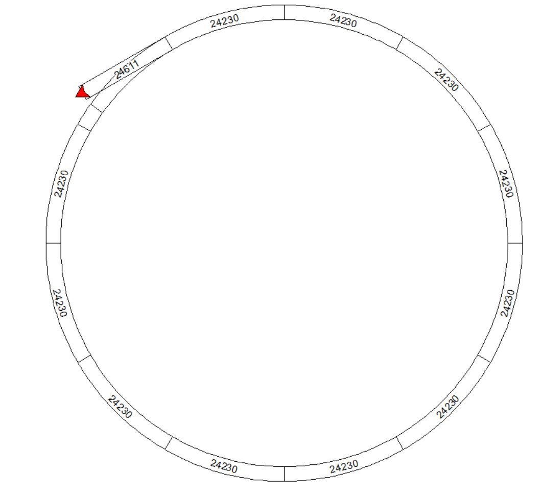

Eksempel med R2:

Tak for svarene.
Jeg har umiddelbart valgt løsningen med at sætte et udligningsstykke 24206 på sporskiftet.
Måske er jeg krakiler, men jeg kan godt lide, at tingene ser HELT ordentligt ud og evt. ikke slider unødvendigt.
Når jeg bruger den løsning, jeg har valgt, er der et par skinner, der gaber en halv milimeters penge.
Er det sådan, det skal være?
Togene kan sagtens køre på sporet, men bliver gabet større og større med tiden???
Ellers må jeg jo forsøge mig med en anden løsning, men umiddelbart er der ikke plads til R2-skinner i cirklen.
Finn i Vejle

Med den løsning bør du skifte skinne nummer 6 fra sporskiftet ud med en 24230 - så er der intet der gaber, og så meget bliver kredsen heller ikke større.
Hilsen Gert
