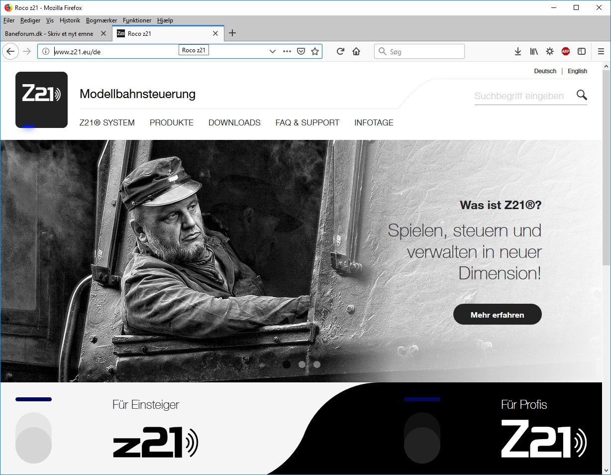

Med andre ord: Der er nu kommet Z21 boostere på markedet og det kræver opdatering af Z21 maintenance tool, samt selve Z21 at konfigurere dem.
Samtidig har de taget sig sammen og opdateret hjemmesiden til et helt nyt look. Førhen var den meget præget af videolokomotiver, det er trådt i baggrunden og kerneproduktet (digitalstyring) er trådt frem.
Softwaredownload og hjælpeside er også organiseret meget bedre, kigger man eksempelvis inde under z21 detector (railcom), er der nu også en tutorial, der beskriver, hvordan diverse programmer sættes op til brug af detektoren.

Mangler der ikke lidt indhold? 🙂 Hvis jeg f.eks. går ind under z21 start, så står der ingenting?
Update: Den engelske version har intet indhold. Sitet vælger selv sprog på basis af browserens sprog.
Indlæg: 4863
Re: Roco Z21 hjemmeside og maintenance tool opdateret
Øøøøh, pas, går jeg ind under produkten og z21start kommer der en side frem, der slutter med links til 5 dokumenter.
Okay, den engelske side er noget tom....... meget tom.
