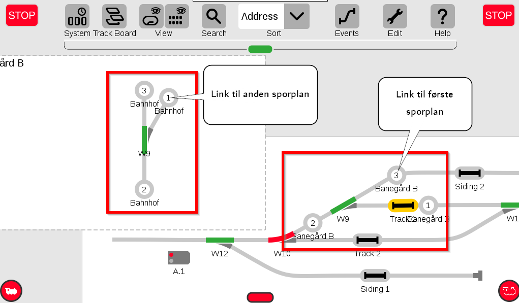

bygger01 skrev: 19 nov 2018, 10:20Det er ikke prøvet endnu, og her vil jeg spørge panelet, om man kan have det samme sporskifte på to sporplaner?
Det kan du godt, men vær opmærksom på at din CS3 kender til forløbet af sporet. Den ved at sporskiftet sidder i forbindelse med andre spor på en anden sporplan. Derfor kan det sporskifte (hvilket er ret logisk) kun have de forbindelser det allerede har.
Hvis du inkluderer det på en anden sporplan, så vil CS3 automatisk oprette links sporplanerne imellem. Se eksempel nedenfor.

bygger01 skrev: 19 nov 2018, 13:30 Men hvis jeg skal være ærlig, har jeg ikke fundet ud af, hvordan "de cirkler med et tal" skal oprettes, for det kunne naturligvis også være en mulighed, når man skal hoppe mellem sporplaner, der er i forbindelse med hinanden .......
De bliver oprettet automatisk når du inkluderer sporskiftet på to forskellige planer. Du skal ikke manuelt oprette dem - og du kan ikke vælge dem fra.

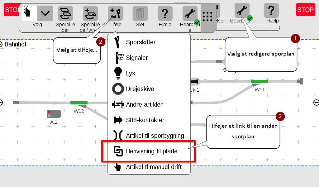

Du opretter blot et link. Når du tilføjer sporelementer til sporplanen har du mulighed for at tilføje et link. Så ingen grund til at være kreativ med workarounds.
Indlæg: 1758
Re: Skift fra C2 ---> C3+
Kan du røbe, hvor jeg finder "det" link
Det ligger bare i menuen med sporelementer. Det hedder "Henvisning til plade".

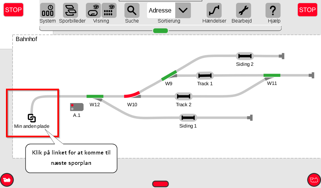

Når du vælger menupunktet vælger du den sporplan du ønsker at linke til. Herefter bliver linket placeret på aktuelle sporplan. Du kan trække en skinne hen til linket, så et spor kan ende i et link. Du kan også bare lade linket stå for sig selv som en knap.
Her har jeg trukket et spor ud til mit link:
