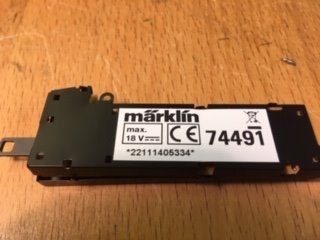

Det sidste drev der har fejlet har denne etiket.
Tallene siger mig ikke noget.
På etiketten står der
74491
22111405334

Moderator: Problem med billede rettet. :-)
Re: Märklin sporskiftedrev
22/11/14 det er et ældre drev. Fejlen blev rettet fra maj 2015. De gode drev vil hedde noget i retning af 220515 eller nyere. Helt fabriksnye drev hedder pt. 221117.
Dit drev er måske “nyt” for dig, hvis du næsten lige har købt det, men noget kunne tyde på at det har ligget længe på lager hos din forhandler. Det er selvfølgelig altid en risiko.
Hvis der stadig er garanti på det, så få det byttet til et _helt_ nyt. Så slipper du for bøvl.
