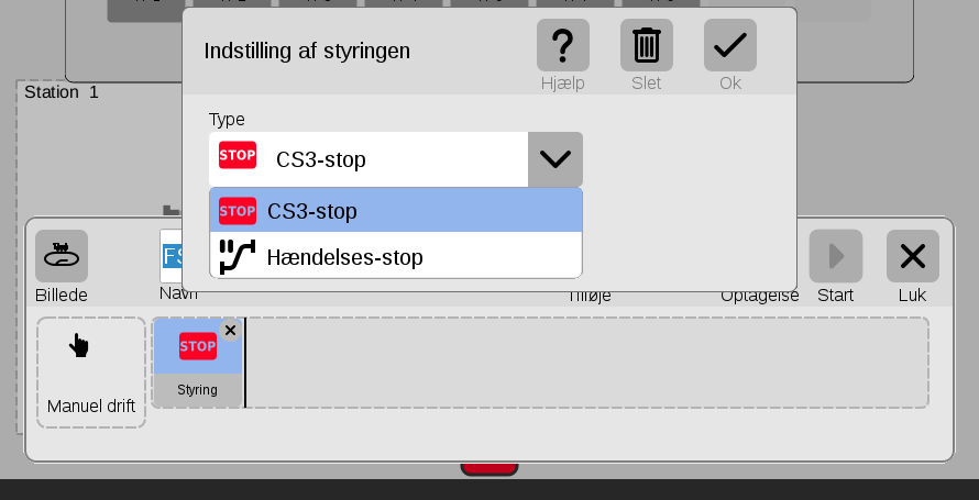

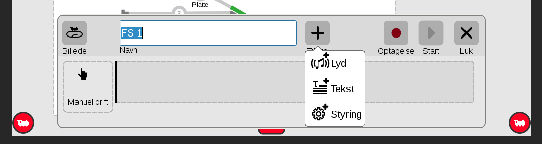

jeg er medlem af NJMK hvor vi køre med CS3. jeg er i gang med at lære lidt om hændelser, jeg kan læse at man kan sætte et system nødstop ind i en hændelse, men jeg kan ikke finde iconen til det er der en der kan hjælpe mig. CS3 er opdateret og sat til udvidet modus i hændelser

Den finder du under egenskaber for den enkelte hændelse. Tryk på knappen "+" (Tilføj) og vælg styring.
Her kan du vælge mellem nødstop og stop alle hændelser.

tak for hurtig svar det vil jeg prøve

Når du implementerer et nødstop, så vær opmærksom på at det skal være det sidste hændelsen foretager sig. Nødstoppet standser afviklingen af alle hændelser (klart nok, det er jo nødstop), men det har den konsekvens at intet andet bliver udført herefter.
Som det er nu, så forhindrer nødstoppet også den udførende hændelse i at løbe færdig. Så det opfører sig lidt specielt, men det finder du ud af når du kommer i gang.
