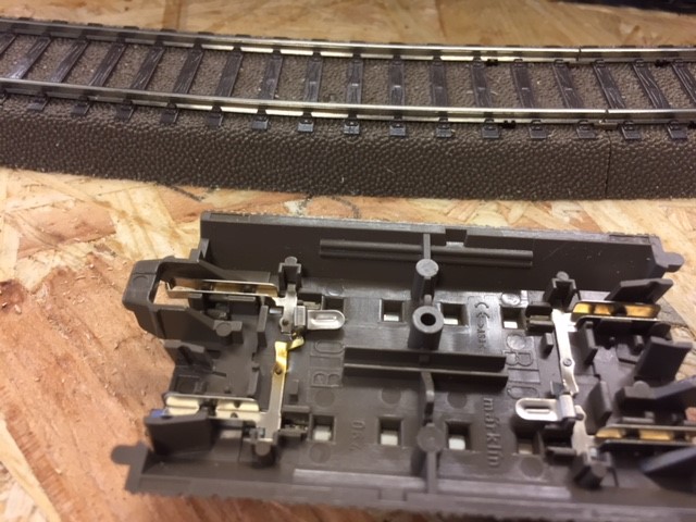

2 Skinne drift med 5 tog på banen, skal man sætte flere strømforsyninger til?
Synes togene ikke kører særlig langt, måske for stor spændings fald?
Mvh Knud

Kører ikke så langt?

Fejl er fundet, så kører vi igen. Banestyrelsen fandt hurtigt fejlen.
