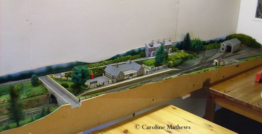

Jeg stiler efter noget i denne retning, blot mere Alpe-look :)
