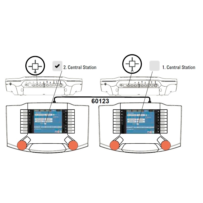

Er der nogen der har erfaring med brug af 2 CS.
Når jeg kobler dem sammen med et kabel nr.60123 fra Märklin, får jeg den besked, at der ikke kan bruges nogen lok eller
sporskifte.
Jeg har instillet begge til automatisk valg af dekode formater,har også prøvet med MM og DCC men intet hjælper.
Håber der er nogen der har løsningen, for jeg er kørt fast.
Hilsen Henning
Re: Brug af 2 stk.CS2.
Har du indstillet den ene til slave?

Hej Søren.
Ja det har jeg.
Super. Har du vendt kablet rigtigt? Det kan godt snyde lidt, hvordan det skal sættes sammen.

HEJ IGEN.
Jeg fik vist ikke sendt mit svar.
Ja jeg havde brugt kablet omvendt,så nu virker det,men kommer jeg så ikke i klemme når jeg skal tilslutte 60125,eller kan slaven gå direkte i
Fordeleren 60125?
Så er det måske ikke nødvendigt at fører slaven og boster hver for sig til CS 2 ?
Håber ikke du bliver træt af alle mine spørgsmål.
Hilsen Henning

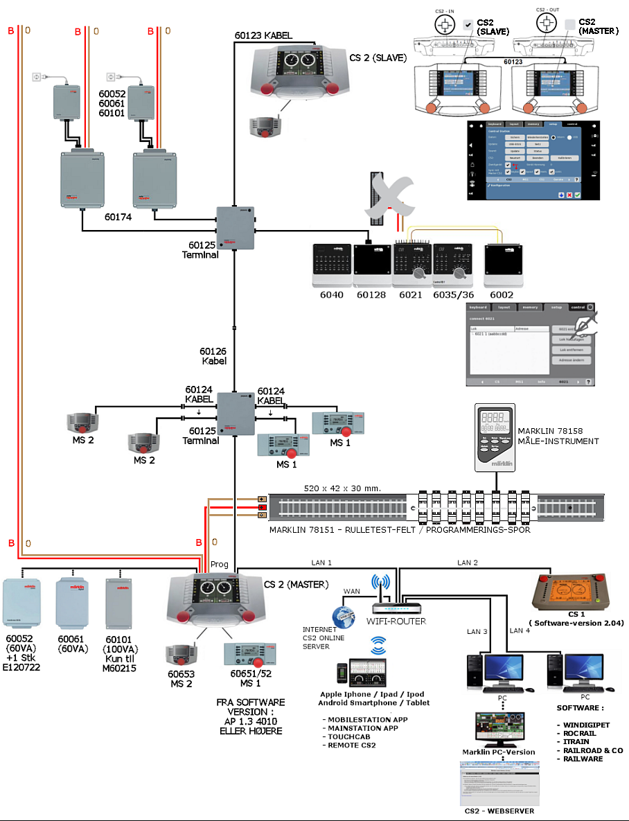

Hej Per.
Ja det lyder da godt ,men er det ikke sådan at jeg lige har brugt det tilslutningssted til den anden CS2 (slave) som at 60125 skulle sluttes til i?
Ifølge den tegning som Søren har lagt ud , det virker jo fint -Kan slaven og booster sluttes til i 60125 og så i der hvor jeg nu har sat slaven til?
Henning
Hej Henning
Du skal blot se din slave CS2 som en forvokset Terminal 60125. CS2'eren er ikke en CAN-enhed som en Mobile Station eller en Booster. CS2'erens 2 master/slave stik er i princippet en indbygget terminal.
Du lader blot din terminal udgå fra din slave CS2. Du kan også lade din terminal udgå fra master CS2'eren og så senere i kæden forbinde den til din slave CS2. 60123 kablet fungerer her som kablet på terminalen. Du sætter det fra porten på din CS2 og ind i porten på terminalen, hvor du normalt vil forbinde en ny terminal. Fra din slave CS2 kan du så fortsætte kæden af terminaler.
Du kan i princippet blive ved med at tilslutte terminaler og ekstra CS2'ere ind til kæden er 100 meter lang.
Ikonerne på CS2'eren kan være lidt forvirrende. Jeg plejer at tolke dem sådan: Ikonet forestiller terminalboksen. Den vej pilen peger er vejen tilbage til masteren.
Pil væk fra terminalen: Svar tilbage. Kommunikation tilbage mod master.
Pil mod terminalen: Kommando ud. Kommunikation ud fra master.

poulmh
Indlæg: 47
Tilmeldt: 04 nov 2017, 18:08
Indlæg af poulmh »
Her har du et billede af system-arkitekturen
download/file.php?mode=view&id=14236
