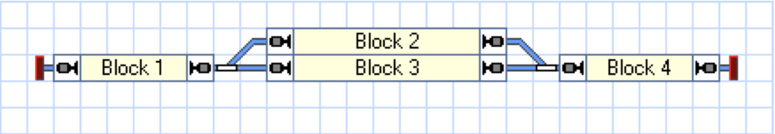

Her har du et godt lille eksempel med 4 blokke og 4 tilbagemeldinger
Du kan så enten lave det med virtuelle punkter bruger 4 porte, eller dele blokken op i 3 dele hvilket giver forbrug på 12 porte.
den sidste vil sige at du har 4 blokke med 3 tilbagemeldinger i hver

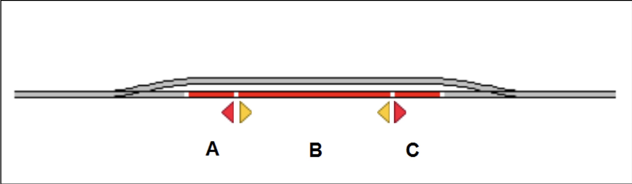

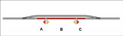

Her har du tilbagemelding A B C i en blok, røde er stop gule er brems afhængig af hvilken vej toget kommer.
