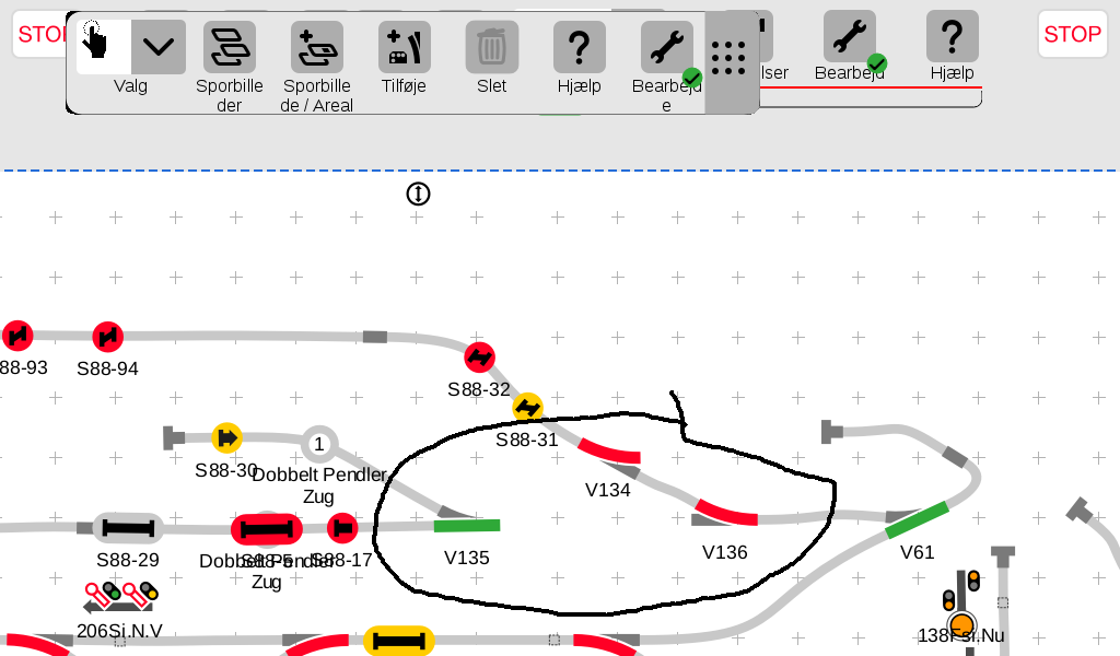

Hej Baneforum

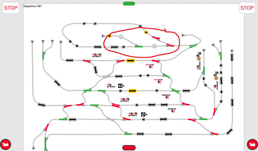

Har tegnet min banegård ind i CS3, med rimeligt relsultat, dog med plads til forbedringer.
Nu ønsker jeg at fortsætte med en anden del af banen, hvor et sporskifte kommer til at optræde 2 gange. CS3 fanger omgående gentagelsen, og laver automatisk genveje til den første "billed", se den røde ring. Men når sporvejene forbindes i det nye billed forsvinder sporet samtidig i det gamle billed. sort ring ?
Det er her jeg mangler hjælp,
Det er dette layout jeg arbejder på, og det er sjovt!
MVH Ulle (½ 0)
Re: Spor tegning med CS3
Hvis sporskifterne er forbundet én gang, så gælder det på alle planerne. Den opretter automatisk et link på sporplanen. Ved at oprette en ny plan og forbinde sporet der, så bryder du den oprindelige konfiguration og derfor forsvinder samlingerne på den første plan.
En løsning kan være at opdele din sporplan i mindre planer der så koncentrerer sig om bestemte områder af dit anlæg (f.eks. rangerbanegård, personbanegård osv.).

Tak for svar
Ideen med at sporskifter optræder flere gange er, at der så ville være et lille overlap,
på hvert billed.
Signaler og tilbagemeldinger kan optræde flere gange på forskellige sider.
MVH Ulle
Ja, jeg medgiver at det ikke er helt logisk. Du kan også oprette links på hver sporplan, som linker til en anden sporplan. På den måde kan du også have lidt "overlap" uden at skulle inddrage sporskifterne.
Signaler og tilbagemeldinger kan optræde flere steder så du kan bygge sportavler bestående udelukkende af knapper og overblik over tilbagemeldinger. Jeg har f.eks. en "sporplan" som udelukkende er et panel af knapper der repræsenterer togveje.
