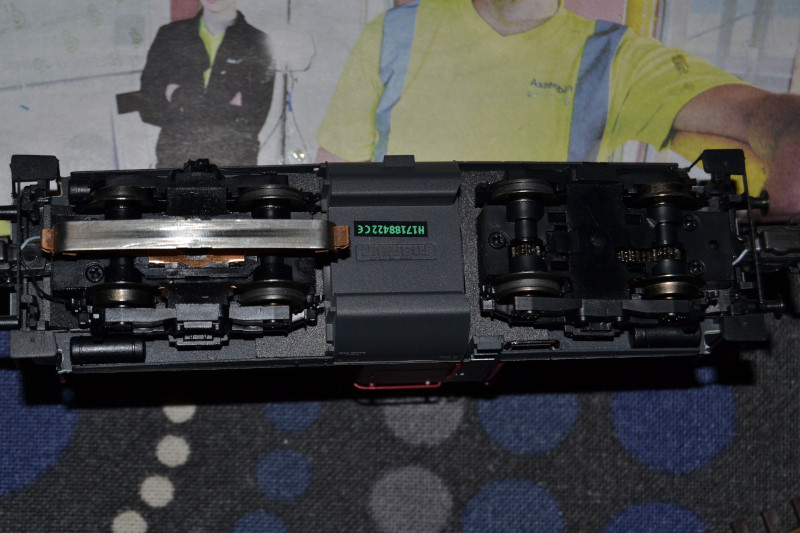

Jag fotade en bild på underredet av loket så ni kan se att loket har fyra stycken slirskydd.
Det innebär att bara yttersta hjulen har endast kontakt på rälsen.
Trots rengjort på rälsen har loket förmågan att stanna på vissa ställen i låg fart.
Tycker Märklin ska se upp med överdrivet antalet slirskydd på små lok i fortsättningen.

Fire hæfteringe på et fireakslet lokomotiv er ikke usædvanligt.
Eksempelvis Roco MA lyntog og Gützold BR 118 ("dicke babelsbergerin").

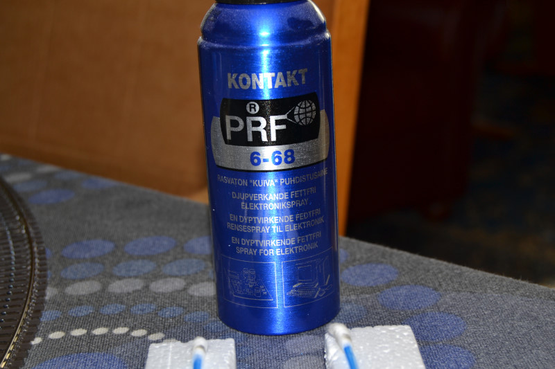

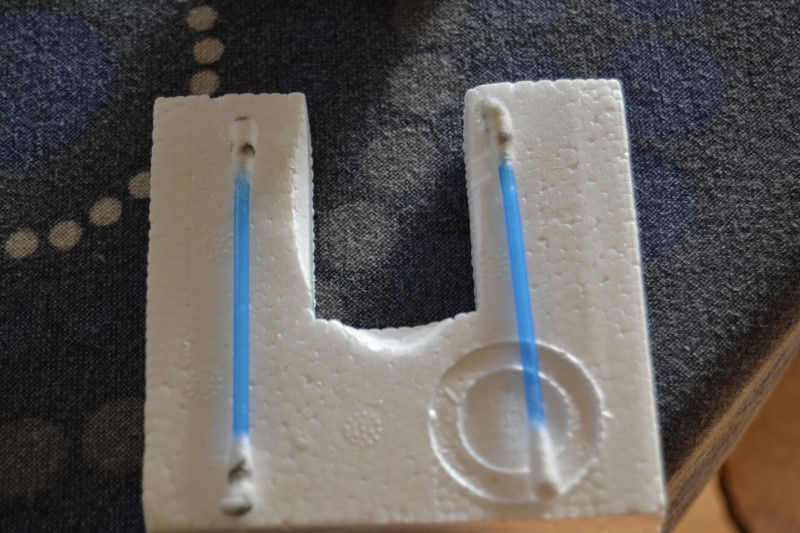

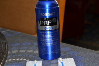

Jag hade använt en elektronik spray rengöring som heter PRF 6-68 och bomullstoppar.
