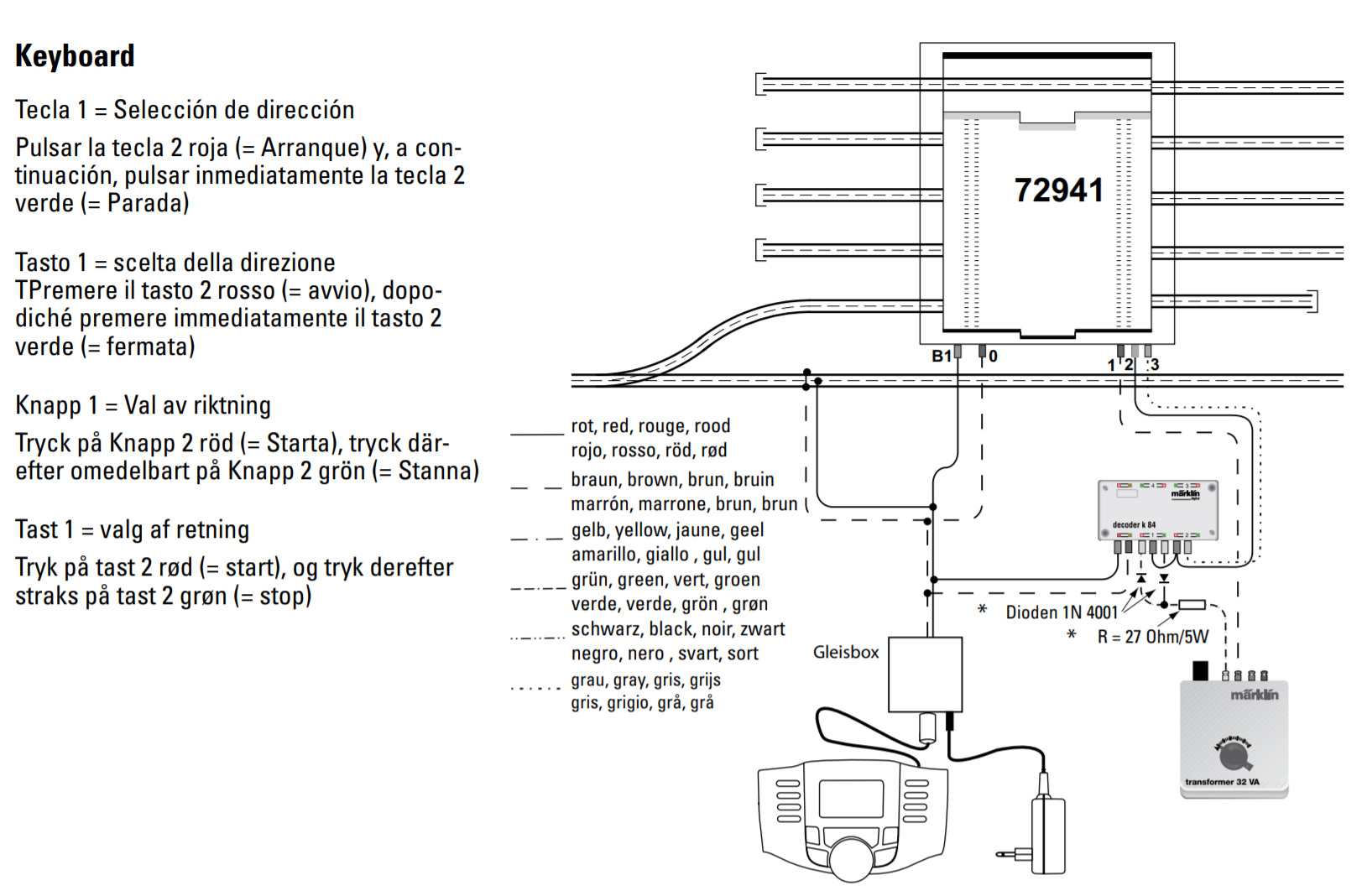

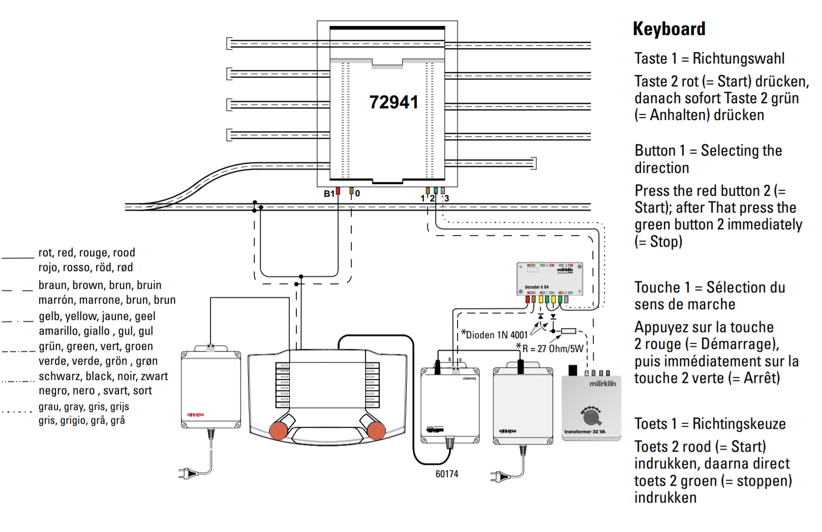

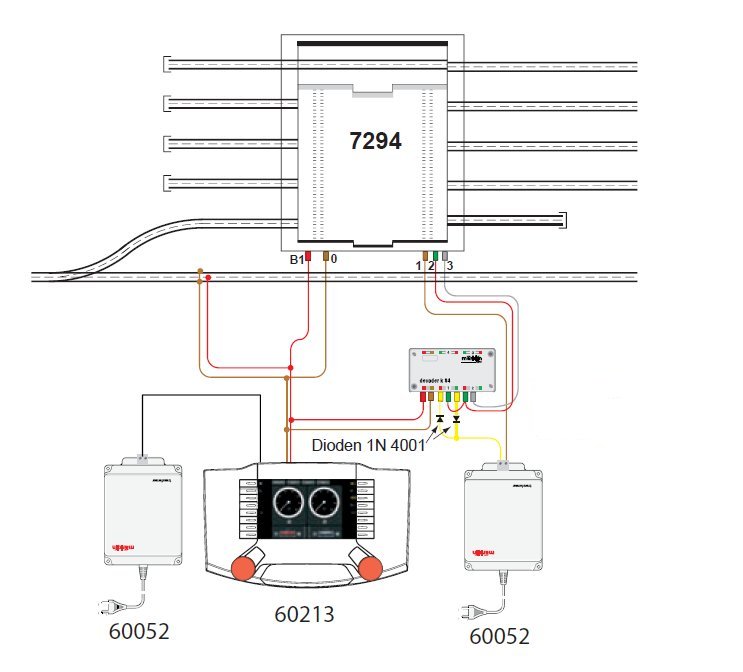

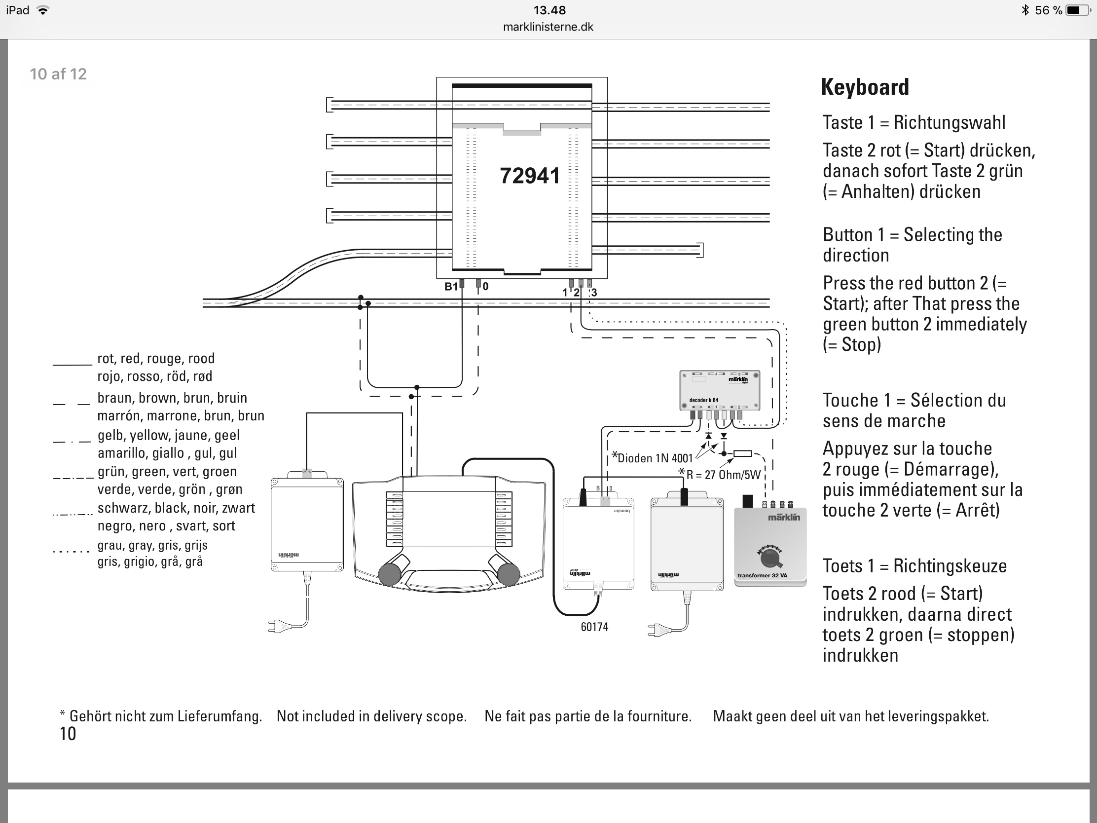

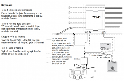

Hej jeg ville gerne have min skyderi digital.
Men kan ikke helt finde ud af om der skal en modstand på eller ej her er der vist to forskellige ting??
Som jeg læser det så gå transformator 60052 ud med 16 volt og det gør den hvide 32VA også? Kan kan ikke se hvorfor der et sted skal en R=27Ohm/5W modstand på?
Jeg er slet ikke inde i alt det de forskellige ting betyder men kan ikke for nogen forklaring hos de forhandlere jeg har besøgt og spurgt..
Her er nogen bilder af de opsætnings forslag der er. Men i märklins montering er der nævnt en modstand når man bruger en 32VA transformator
Men håber af finde en der slev har en skydebro digital.

Moppe og jeg er ret enige om at modstandens eneste formål er at dæmpe skydebroens hastighed, og dermed larmen når den kører. Det vil virke uanset om modstanden er der eller ej.
Tegningen som du ser på er gammel - og derfor mangler modstanden formentlig; det var en idé der kom til siden. Tegningen figurerer i en ældre FAQ (Tip 405) på Märklins hjemmeside, samt på en del forskellige sider på nettet. Den er dog ikke længere aktuel for nye brugere, da strømforsyning 60052 er udgået.
Henter du den aktuelle manual til skydebroen finder du også beskrivelser der tager højde for at der er kommet nye strømforsyninger. Her er alle tegninger med modstanden monteret. Alle tegninger benytter desuden sikkerhedstransformator 66471, da strømforsyning 60052 som nævnt er udgået.
Bemærk! Du kan erstatte K84 med M84, da det er den nye version af den dekoder.
Grunden til at du ikke får en tegning præsenteret med strømforsyning 60061, skal findes i at alle Märklins nye strømforsyninger leverer jævnspænding. Skydebroen er bygget i en tid, hvor vekselspænding var dominerende for Märklin. Det er nemmest at fortsætte i det spor, og derfor går manualen den vej. Mit gæt vil være, at du kan opnå samme effekt med en strømforsyning 60061 og Converter 60130 (boks der laver jævnspænding om til vekselspænding). Det er er dog et mere komplekst setup og koster næsten det samme som en 66471.
Anbefaling: Det er klart den enkleste løsning at benytte sikkerhedstransformator 66471.
Her er et par af de nyeste tegninger, hvor du kan se modstanden. Den ene er med Mobile Station 2, den anden med Central Station 2 og en Booster (som mest er for illustration og ikke som sådan nødvendig).
Med Mobile Station 2 og sikkerhedstransformator 66471:
Med Central Station 2 og sikkerhedstransformator 66471:
