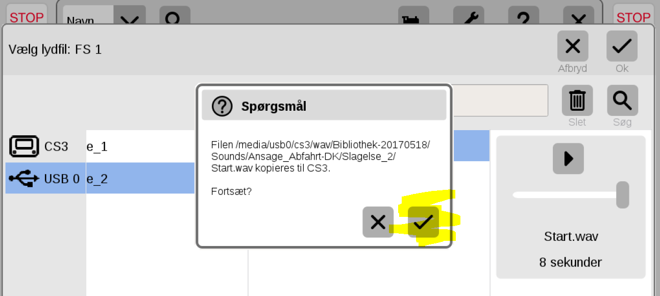

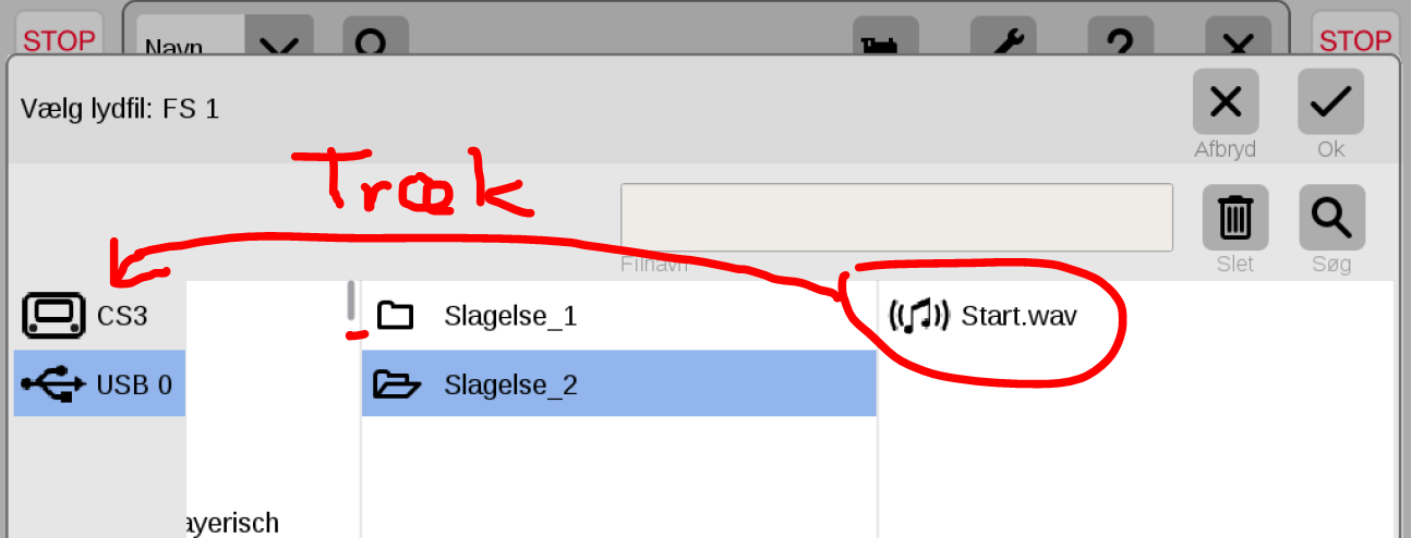

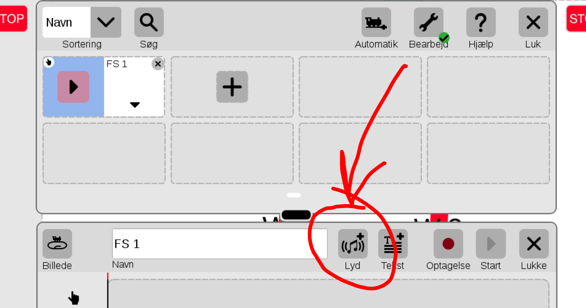

Opret en hændelse eller rediger en eksisterende. Vælg lydknappen for at tilføje lyden. Grav dig ned til lydens placering på din USB-stick. Træk lydfilen over på din CS3 øverst i listen af mulige kilder. CS3 vil nu spørge om du virkelig vil kopiere filen. Det vil du selvfølgelig. Bemærk! CS3 kopierer ikke kun lydfilen alene, den efterligner også dens placering på din USB-stick. Derfor vil du se de samme mappenavne på din CS3 efter filen er kopieret.

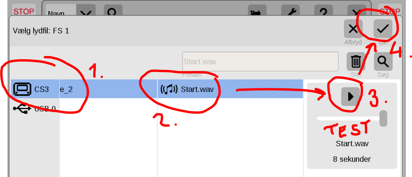

Nu kan du vælge lydfilen fra din CS3 (1) (2). Du har nu mulighed for at afprøve filen (3), til sidst accepterer du dit valg (4).

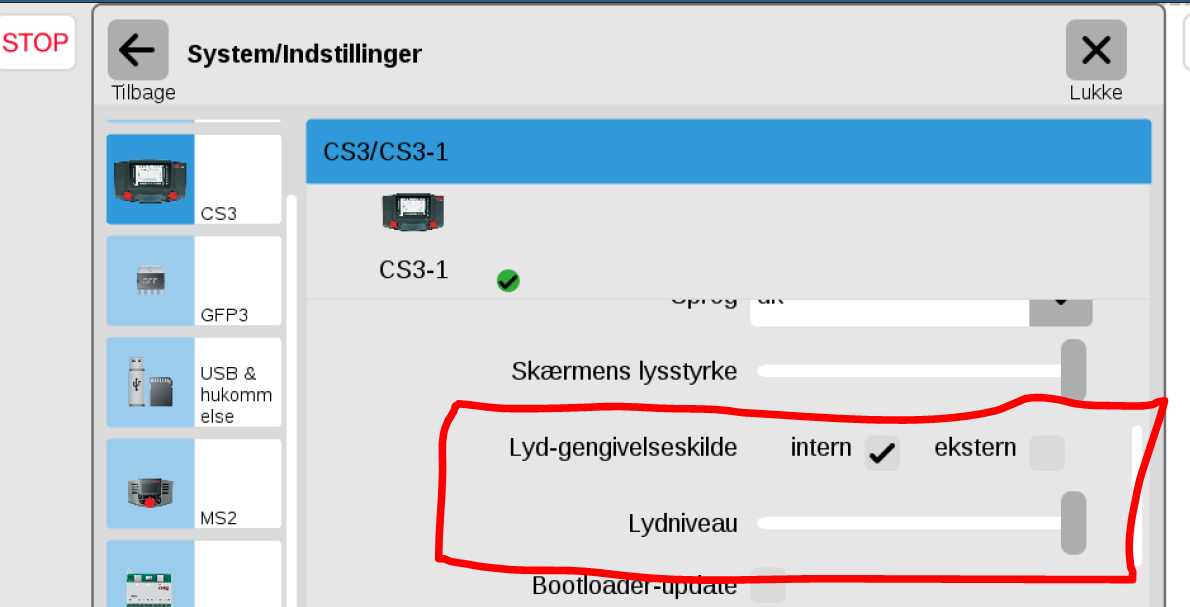

Systemindstillinger
Det er værd at bemærke systemindstillingerne for lyde. Hvis du benytter en ekstern højttaler kan du vælge at slå den interne højttaler fra. Du kan også vælge at justere det generelle lydniveau.
Hvis dine lyde ikke afspilles, så bør du først kontrollere om lydkilden evt. er slået fra (intern eller ekstern). Du bør også kontrollere at du ikke forsøger af afspille lydene direkte fra din USB-stick.

Systemindstillinger
