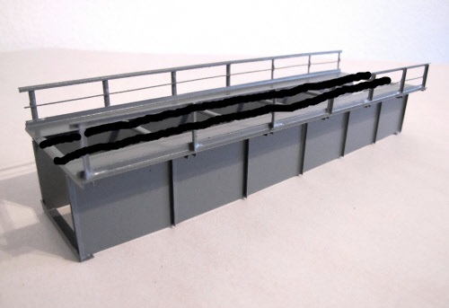

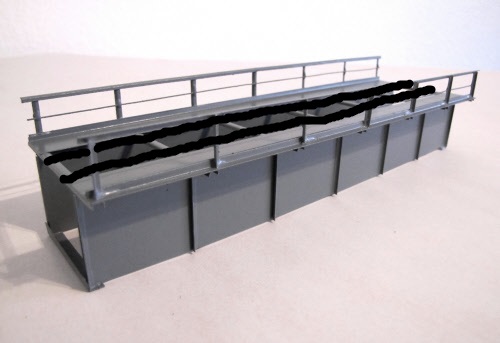

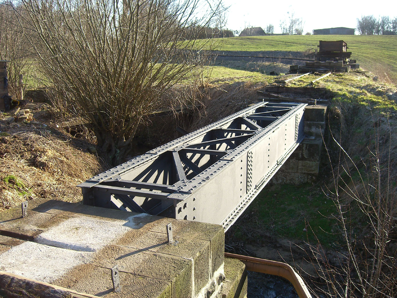

Jeg har købt en Hack Brücken bro lig denne:
da den meget godt kan gå som dansk, synes jeg. Men der er meget langt mellem understøtningen af svellerne, synes jeg.
Hvad gør man her? Der er nemlig ikke megen hjælp at hente på nettet eller deres HP. :?

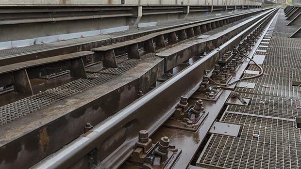

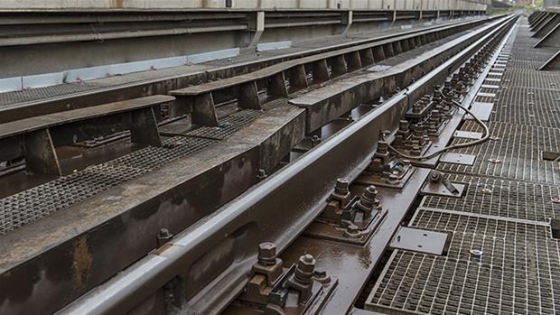

jeg vil mene der mangler nogle langsgående understøttelse
nogle H profiler drejet 90 grader..
jeg har prøvet at tegne det ind på dit billed..
her kan du se det, hvordan det ser ud på Madsnedsund-broen
der ligger skinnebefæstigelser direkte på profilet. der er derfor ingen sveller

Tak for det. Så må jeg have sådanne købt. Gad vide hvorfor de ikke er med fra starten?

Skott skrev: ↑ 24 jul 2017, 19:43
Jo, men gør det noget?
Der vil være en 5-6 sveller der "svæver", men går det ikke?

Jo selvfølgelig gør det det. Men er vel ikke særlig forbilledligt?

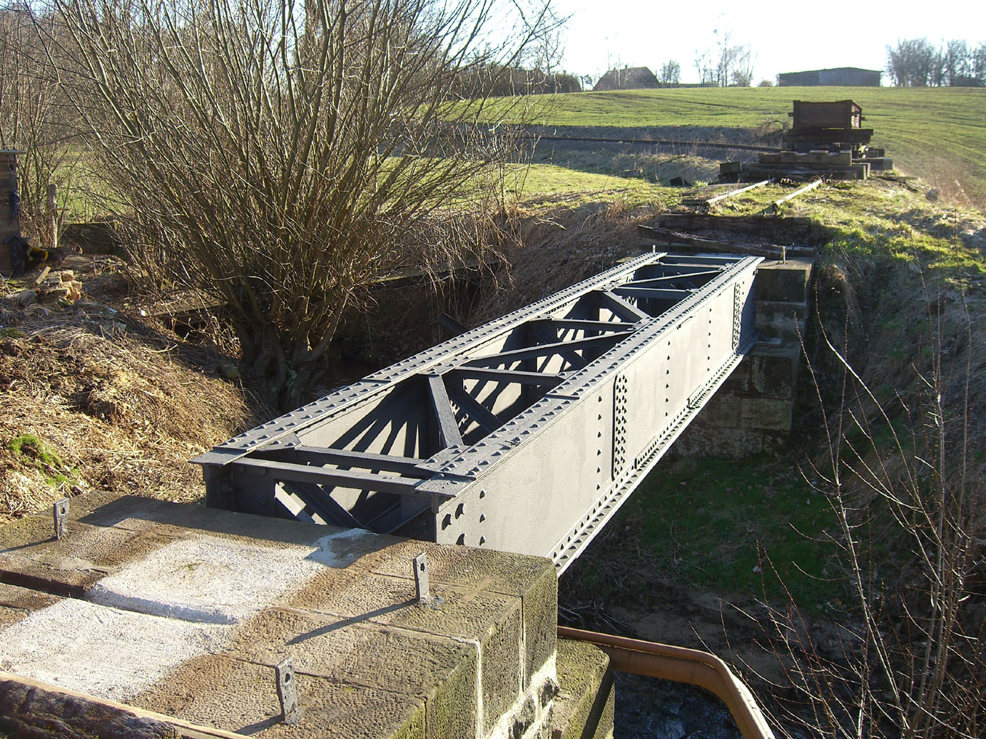

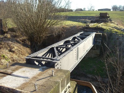

af moppe » 24 jul 2017, 22:29
Broen er vidst ikke særligt forbilledlig.......
Der er intet til at stabilisere den for vrid i længderetningen. Normalvis har man stivere på kryds og tværs, for at holde de to "stålvanger" i forhold til hinanden (se vedhæftede).
Kiger du på din bro, er der kun tynde stænger mellem de to vanger. Det vil sige at den let kan give sig i længe og højderetning i forhold til hinanden.

Der er faktisk kryds i bunden af broen.
Men man kan da evt. tilføje skråstivere?

Det fik jeg sagt for tidligt - ingen kryds. Jeg kunne også kun dømme ud fra det postede billede, da jeg bestilte broen.

nu ved jeg ikke hvor langt der er mellem vangerne på broen,
men hvis svellerne er brede nok, så kan de vel hvile i kanten..
på den bro du har lagt op Moppe
har der nok ligget sveller henover broen..
men skinnerne ligger lige over vangerne

af Skott » 25 jul 2017, 16:55
De er desværre for smalle.
