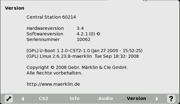

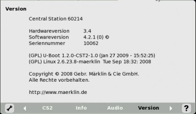

Jeg har opdateret min CS2 til den nyeste softwareversion - og har i den anledning åbenbart mistet muligheden for at overføre ikon-billeder.

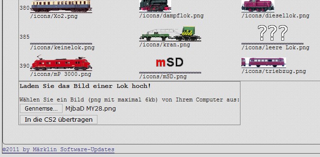

Jeg har også købt mig en MY28 "Victoria" - og den vil jeg gerne have et ikon af i min CS2
MjbaD MY28.png (4.47 KiB) Vist 6270 gange
Men når jeg forsøger at overføre via nettet, så sker der absolut intet
Jeg har forsøgt at omdøbe filen - fx til AAAA - lave den endnu mindre, undgå mellemrum etc. Intet virker....

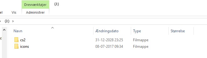

Og hvis jeg laver en USB med en icons-mappe, så er det heller ikke længere muligt at overføre ikoner af den vej

Søren skrev: ↑08 jul 2017, 10:18 Har du opdateret via nettet? For så skal du benytte net opdatering, den indeholder et trin der importerer fra USB sticken (trinnet hedder Evergreen)
Ja, opdateringen til version 4.2.1 er via nettet

Det virker stadig ikke, men efter jeg installerede pc-programmet på den pc jeg uploader fra, så er der ingen problemer.
icons version2.jpg (10.28 KiB) Vist 6212 gange
Ikke at de de to ting kan have noget med hinanden at gøre, men pyt - nu kan jeg uploade via nettet igen. Hvorfor det ikke virker med USB ved jeg ikke, men nu kunne jeg så få et ikonbillede i en lidt større størrelse.

Søren skrev: ↑08 jul 2017, 19:25 Jeg undrer mig. Er din usb forberedt med ikonmappe og det hele?
Thjaa - jeg laver "icons"-mappen - den anden laver CS2 selv. Bemærk datoen :)

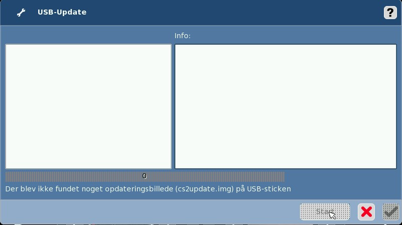

Indlæg: 5474
Re: Upload af ikoner til CS2
Filerne skal ligge i cs2/imports/icons (eller sådan ca)
