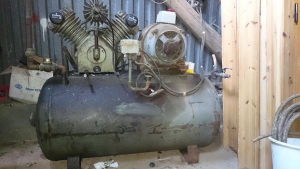

Kunne være denne !
Var også hos Felderbanen i fredags, men der skulle skaffes hjem, så luften bliver lavet inde i remise
Billeder følger .....
Indlæg: 4839
Re: Rensning af kedelrør på damplok.
En stor kompressor vil sjældent stå indendørs i remisen.
Den vil have sit eget "skur", så du skal have Birgit til at bygge et passende skur, der kan stå op af en gavl på remisen.
Du ved sådan en trætilbygning, med tag der skråner væk fra gavlen på remisen og med hele forsiden som to store døre der kan åbnes, så man kan lave service på kompressoren. Lidt over mandshøjde ude forrest, men ikke meget.
Heldigvis behøves der ikke at stå en kompressor derinde :-)
