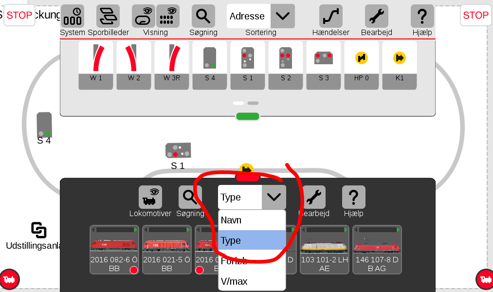

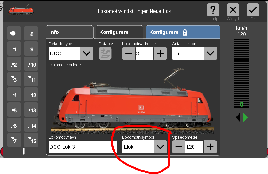

Setting and sorting by type of locomotive
-When locomotives are created manually, the type of locomotive can be assigned. This allows the locomotives to be sorted by type.

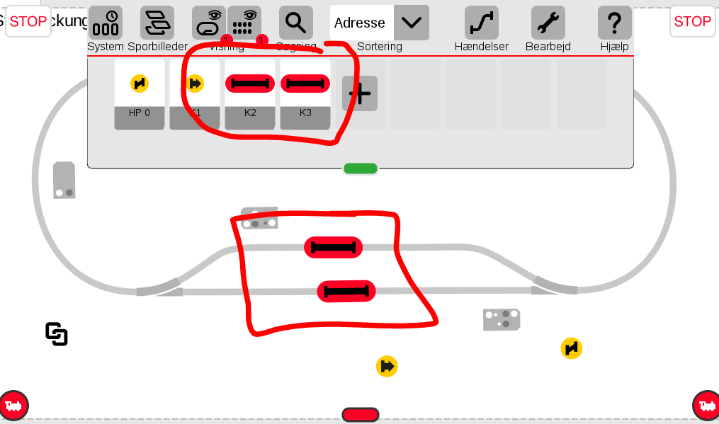

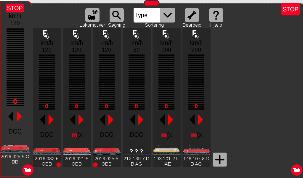

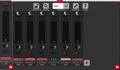

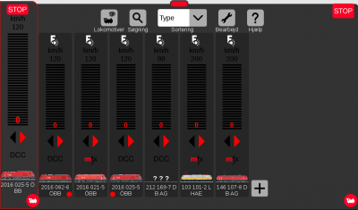

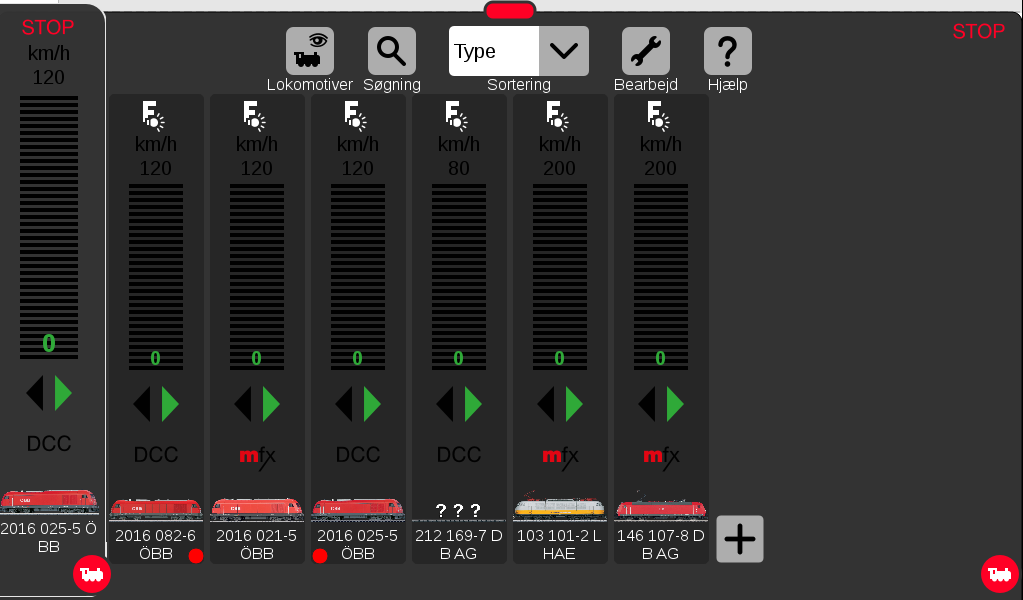

- Retningspile røde ved stop
Når din CS3 er sat på nødstop vil retningspilene på kørepultene være røde.
Retningspile for lokomotiver er nu røde ved nødstop.
De er normalt grønne, når der kan køres.

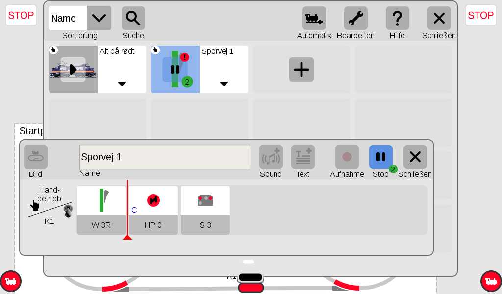

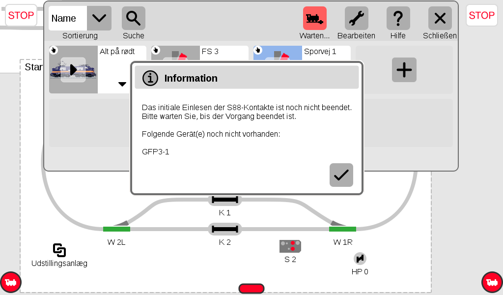

- Hændelser udføres ikke mens status på S88 kontakter indlæses.
Så længe status på S88 kontakter bliver indlæst, udføres hændelser ikke. Dette vises i hændelsesmenuen. Hvis man alligevel forsøger at udføre en hændelse, mens S88-kontakterne indlæses, modtager man en fejlbesked.

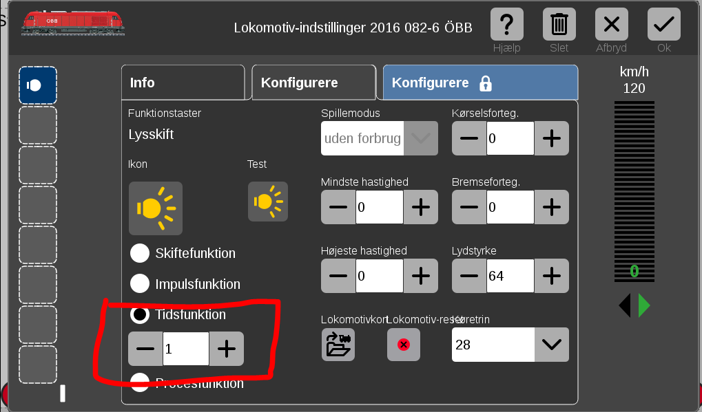

- Lokomotivfunktioner baseret på tid er nu magen til den på CS2. Vi har tilføjet muligheden for at gøre en lokomotivfunktion afhængig af tid, ligesom den findes på CS2.

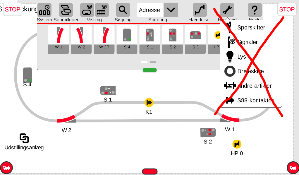

- Vi har rettet en problemstilling hvor det gav problemer, hvis man forsøgte at slette magnetartikler eller lokomotiver med specialtegn. Med indførslen af tilladte specialtegn i lokomotiv- og magnetartikelnavne er dette ikke længere et problem.
- Ved oprettelse af magnetartikler forblev menuen med udvalget af artikler åben efter artiklen var blevet valgt. Denne problemstilling er fjernet.

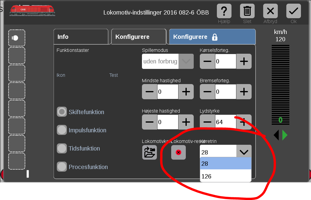

- Det er nu muligt at indstille antallet af køretrin for DCC lokomotiver, disse bliver også anvendt under kørsel med lokomotivet.
- Det sker nu mere flydende når vinduer flyttes rundt. Desværre har det haft den konsekvens at den valgte placering af vinduer til tider kan forekomme mærkelig. Dette bliver rettet med version 1.4.
- Når der importeres automatik fra CS2 bliver lokale CS2 kontakter ikke længere importeret som styrekontakter, men korrekt, som lokale kontakter på CS3 (første tilbagemeldingsenhed).
- Det er nu muligt at angive lokomotivtypen når et lokomotiv oprettes. Derved kan lokomotiver sorteres efter type.
- Vi har rettet en problemstilling hvor ændringer til funktioner på mfx-lokomotiver blev skrevet forkert i indstillingerne på lokomotivets dekoder.
- Teksterne under mfx-informationerne er nu oversat. Der mangler dog enkelte oversættelser, som stadig ikke er på plads.
- Vi har rettet en problemstilling hvor elementer kunne forsvinde fra et forløb under hændelser.
- Nye Spielewelt førerstande:
Skinnebus
Styring af platformen på Turmtriebwagen
Re 4/4
Moderne diesellokomotiv
Diesellyntog VT08 og VT11
F7
BR 628
BR 103
- Vi har rettet en problemstilling hvor forbrugsmenuen for Spielewelt-lokomotiver, der var tilføjet til højre kørekonsol, ikke blev vist korrekt.
- Det er nu nemmere at styre bremsehåndtaget under Spielewelt førstanden. Dette sker med den ene drejeknap.
- Zoomfunktionen i sporplanen er forbedret.
- Under visning af de lokomotiver tilføjet til en Connect-6021, der det nu muligt at se de adresser der skal benyttes for at køre med lokomotiverne.

- I næste version bliver det muligt at sætte status på S88 kontakter.
- I næste version bliver det desuden muligt at benytte tilbehørartiklers status til afvikling af hændelser.
