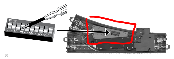

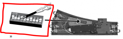

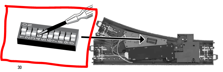

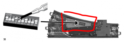

Du skal sørge for at dit sporskifte har en adresse. Under dit sporskifte er der en dekoder (det er det grønne print). Det svarer til dekoderen i dit lokomotiv, og teorien er den samme: Sporskiftet har en adresse, som din MS2 kan sende kommandoer til.
På dekoderen til sporskiftet er der en række hvide kontakter. Kombinationen af disse kontakter udgiver adressen. Kontakterne kaldes populært for "museklaveret" eller en DIP-switch.
I udvidelsespakken 24802 er højresporskiftet sat til adresse 5, og venstresporskiftet er sat til adresse 6.

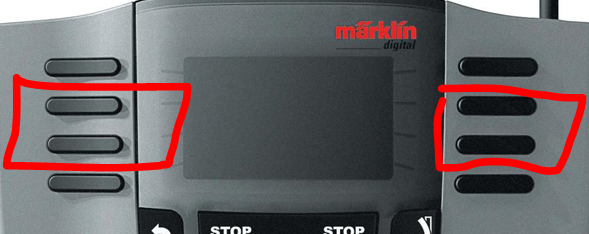

Når du trykker på sporskifteknappen på din Mobile Station 2, kommer sporskiftebilledet frem (dette kaldes Keyboard). Du kan styre 2 sporskifter af gangen. Hvis du vil styre flere, skal du bladre videre til næste keyboard. Du bladrer frem og tilbage med de øverste taster på din Mobile Station 2.
Du kan også holde SHIFT nede og dreje på hjulet, ligesom på lokomotivlisten.
Hold SHIFT nede og drej på hjulet for at bladre.
Hvis du bladrer hen til siden Keyboard 1: 5/6. Kan du styre dine sporskifter ved at trykke på knapperne "Rot" og "Grün". Det tasterne under bladretasterne i henholdsvis højre og venstre side af din Mobile Station 2.
Da du har købt to pakker med 24802 vil dine sporskifter have samme adresse. Du skal derfor skifte adressen på dine to andre sporskifter. Dette gør du ved at ændre kombinationen af taster på dekoderen under sporskiftet.
Kombinationen af tasterne (ON/OFF) udgør sporskiftets adresse.
Tag strømmen fra sporskiftet, og vend det om. Sæt herefter en anden tastekombination. Du finder tastekombinationen i manualen på side 31. Hvis dine sporskifter f.eks. skal have adresse 3 og 4, kan du sætte tasterne som følger:
Højresporskifte:
Adresse 3: 1 = ON, 2 = ON, resten OFF
Venstresporskifte:
Adresse 4: 3 = ON, resten OFF.
Når du engang får flere sporskifter, kan du vælge en ny adresse fra tabellen og sætte tasterne derefter. To sporskifter bør ikke have samme adresse, da de så vil skifte samtidig når du stiller det ene sporskifte. Det bliver med garanti noget rod på sigt. :-)
Du kan evt. øve dig ved at sætte sporskifterne, så adresserne kommer i rækkefølge 1, 2, 3, 4.
