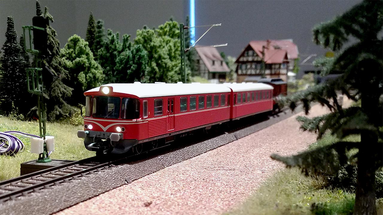

Heljans model er flot! Den ligner, og den har den samme charme som jeg forelskede mig i ved forbilledet. Første indtryk er at der er tale om en rigtig fin og detaljeret model. Mange af de små detaljer, som jeg husker fra vores Y-tog, er med; især sidespejlene fremstår flotte og meget fine.

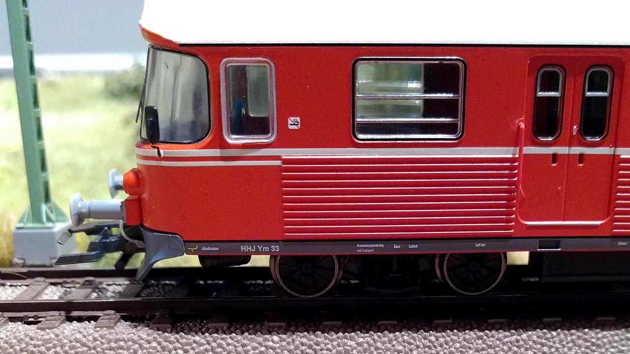

Sidespejle og håndbøjler er af metal, og de er derfor ikke så skrøbelige som de ser ud. Du bør dog være ekstra opmærksom når du håndterer modellen. Undervognen er detaljeret med alle sine små kasser, rør osv. Hjulsættene immiterer de karakteristiske Y-togs-hjul.
Påskrifter står klart og tydeligt, og kan læses under en lup.
Forbilledet, Odderbanens Y-tog, har fire slanger på pufferplanken, Heljans model har kun to. Hvis du ikke kan leve med det, så ligger der ekstra slanger i kassen, så du kan montere alle fire slanger. Slangerne i posen er sorte, som forbilledet, hvor modellens påsatte slanger er grå.

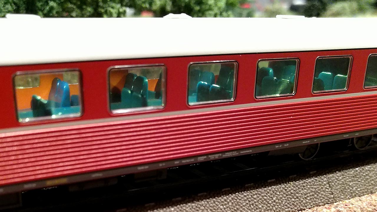

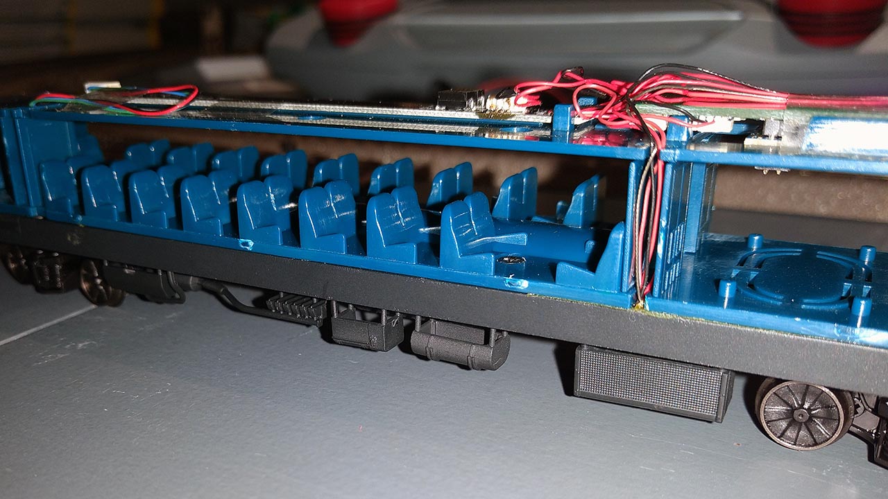

Interiøret i mine Y-tog har Odderbanens blågrønne sædefarve. Der var en periode hvor sæderne var sådan. Hele den indvendige indretning er i én farve. Den grønne farve er speciel for Odderbane-modellerne, og de andre modeller har andre farver interiør.
Interiøret er okay. Det er ikke de samme standarder, som vi har set i andre af nutidens modeller, men det stadig et fint interiør. Der er mange producenter der benytter sig af helstøbte interiør. De som vil mere, kan male det selv.

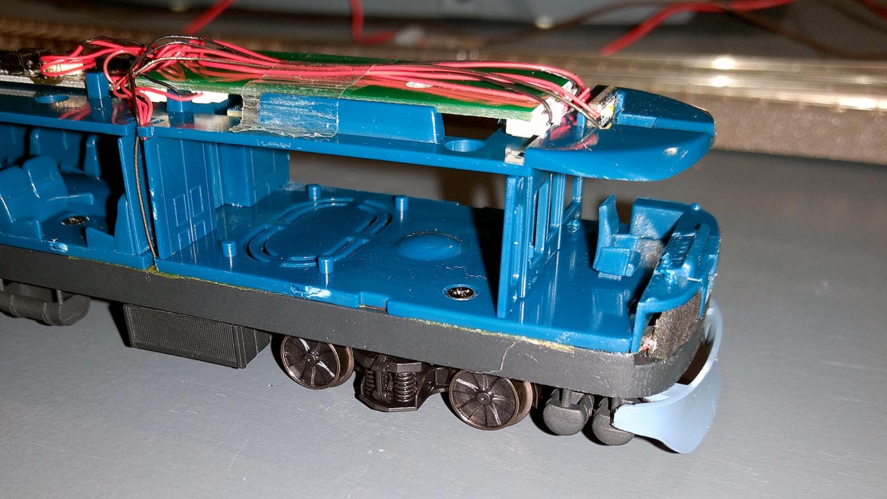

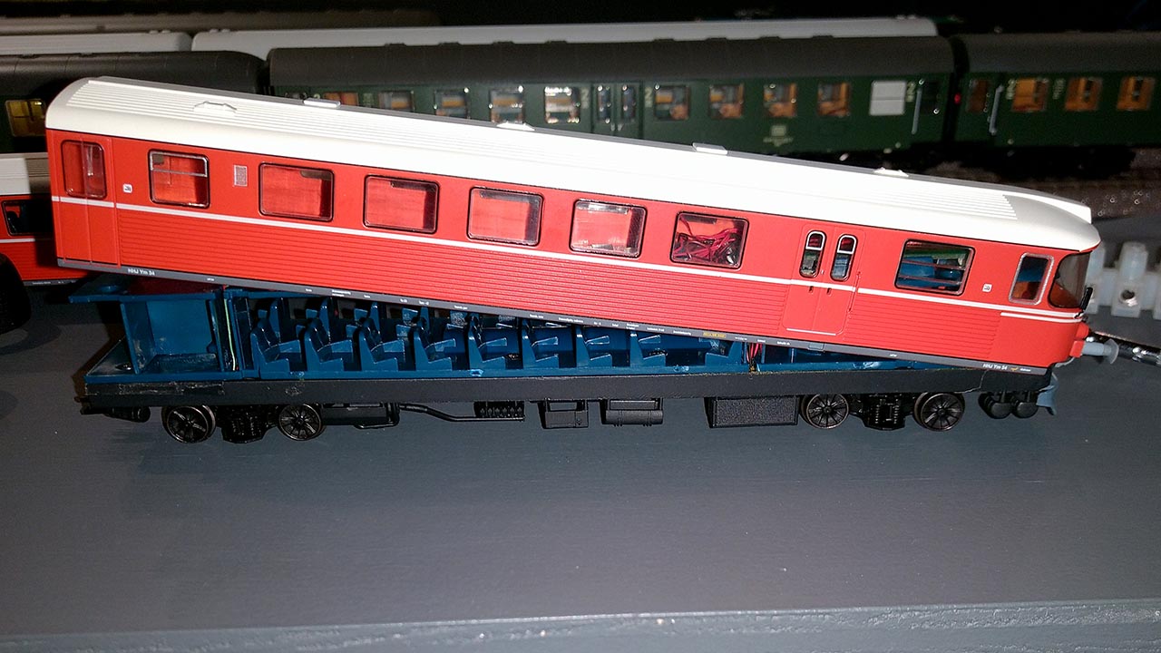

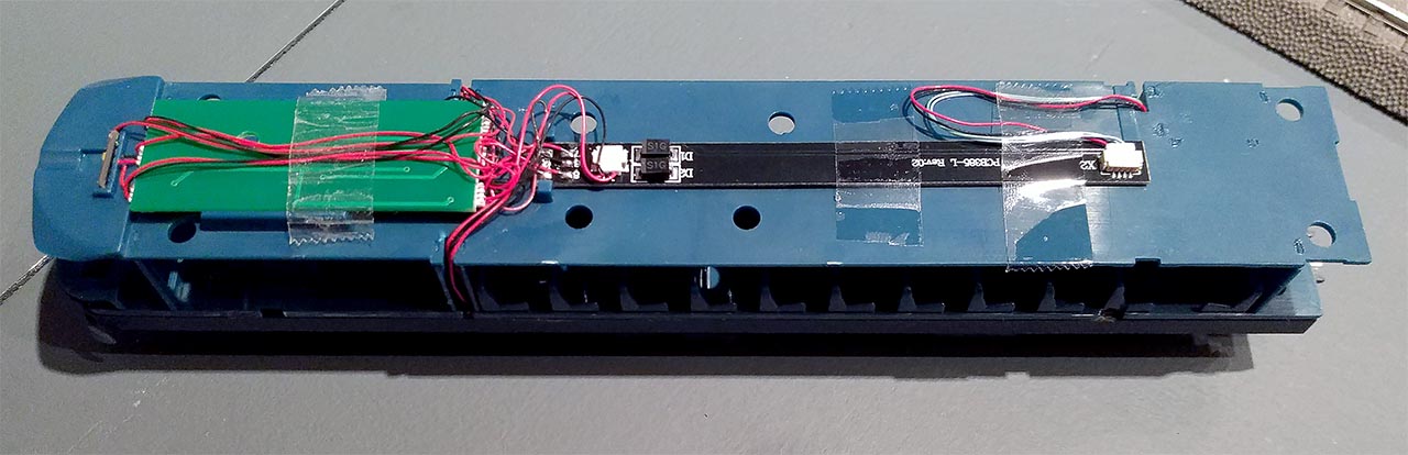

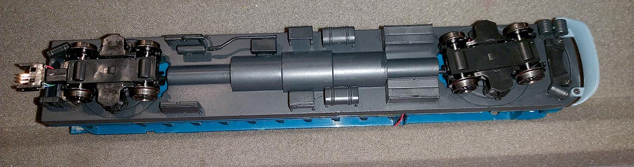

Hvilket bringer os til at skille modellen ad. Her er benyttet den traditionelle metode, hvor du skal udvide overdelen og poppe undervognen ud. Det er dog ikke helt så let, som manualen giver et indtryk af, så du bør udvise forsigtighed. Jeg lagde modellen på hovedet, i en lokomotiv holder af skum, udvidede den forreste del af motorvognen mens jeg forsigtigt løftede i forreste hjulsæt. Det er vigtigt at du løfter i hjulsættet, da boggiesiden ikke kan tåle presset. Når først undervognen begynder at give sig, så kommer det af sig selv. Det skal gøres forsigtigt; du må ikke rykke til!
Printet med dekoderen sidder i taget over pakrummet, hvilket giver god plads til en fremtidig højttaler. Der er lavet en plads til højttaleren i pakrummet. Førerstanden er med indretning.
Ledningerne fra de forskellige dele af elektronikken er gemt væk mellem de forskellige skillevægge og paneler. Dette er smart, da der ikke er en eneste synlig ledning i toget.
Modellen bliver leveret med dekoder, også selv om modellen er til 2-skinne-drift. Det er en ESU LokPilot 4.0 M4 der sidder i modellen. Det er super smart at det er en M4! Med det samme jeg satte modellen på sporet, præsenterede den sig som "Y-tog", på min Märklin Central Station 2, og var klar til brug! Fantastisk!

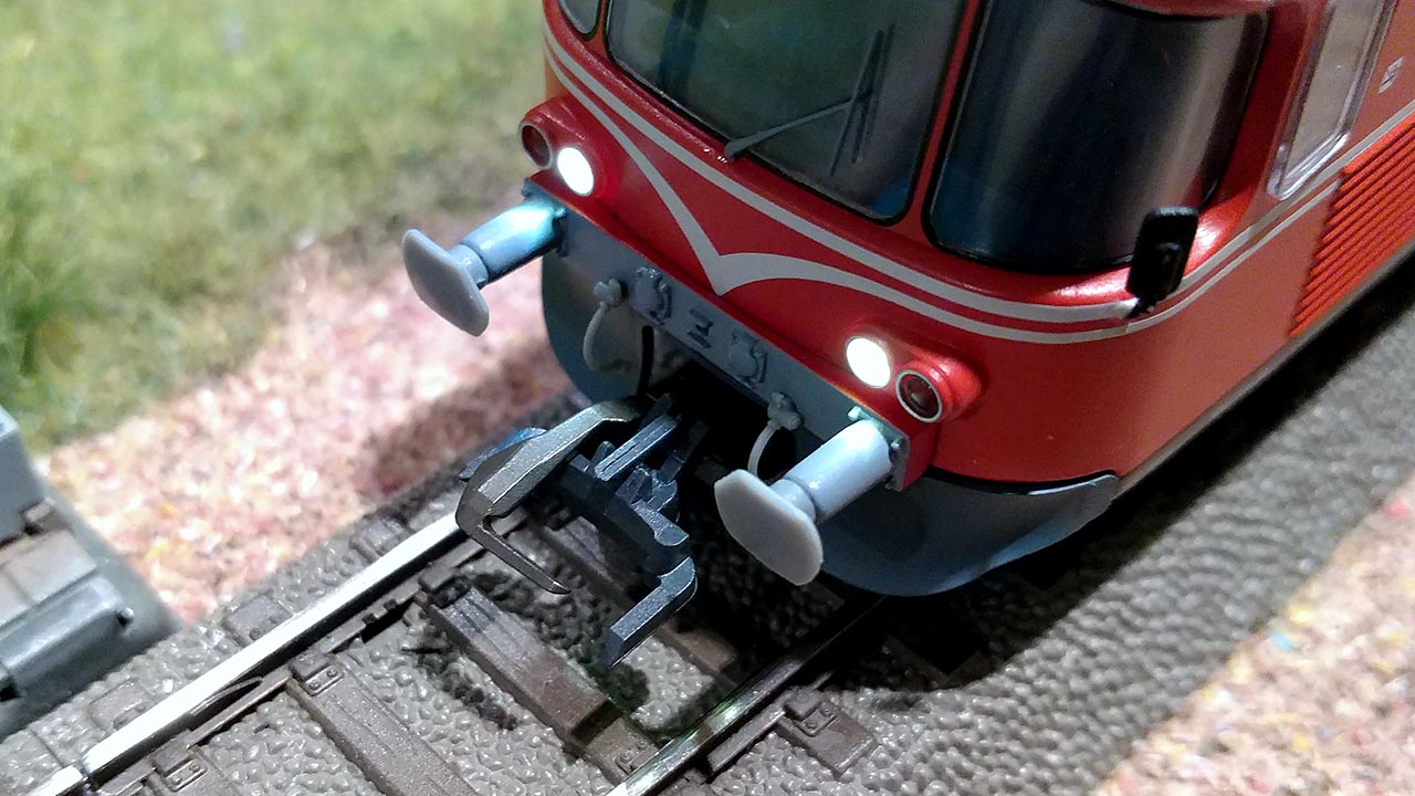

Modellens digitale funktioner er begrænsede. Frontlyset tænder alt, inkl. interiørbelysning og de røde slutlys. Det er ærgerligt, at frontlyset og interiørbelysningen er koblet sammen. Jeg synes det havde været bedre, hvis jeg kunne slukke interiørbelysningen uafhængigt af frontlyset. Der sidder en 21-pin dekoder i modellen, og den sekspolede strømførende kobling burde gøre det muligt at lave.

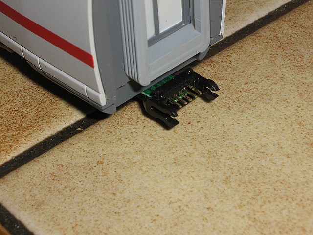

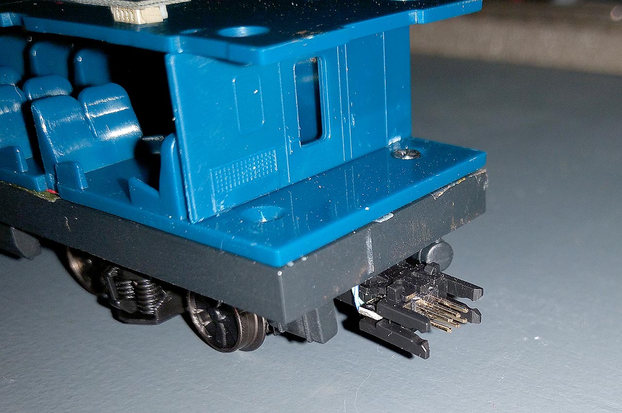

Den strømførende kobling er i øvrigt bemærkelsesværdig nem at have med at gøre. Den kobler uproblematisk og nemt. Koblingerne skal dog stadig samles med toget i hænderne. Jeg vil anbefale dig at have fat på begge koblinger med tommeltotterne, og holde toget på hovedet når de skal trykkes sammen. Her har du mest kontrol.
Jeg håber at Heljan udgiver koblingen til løssalg. Jeg synes det er en rigtig god kobling, som jeg godt kunne bruge til nogle af mine andre tog.

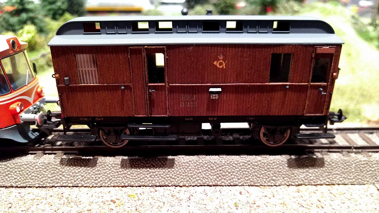

Modellen leveres færdigsamlet med lukkede frontskørter og ingen koblinger. Med i kassen er der en pose med koblingsdele, hvis du ønsker at din model skal køre med godsvogne eller i dobbeltraktion.

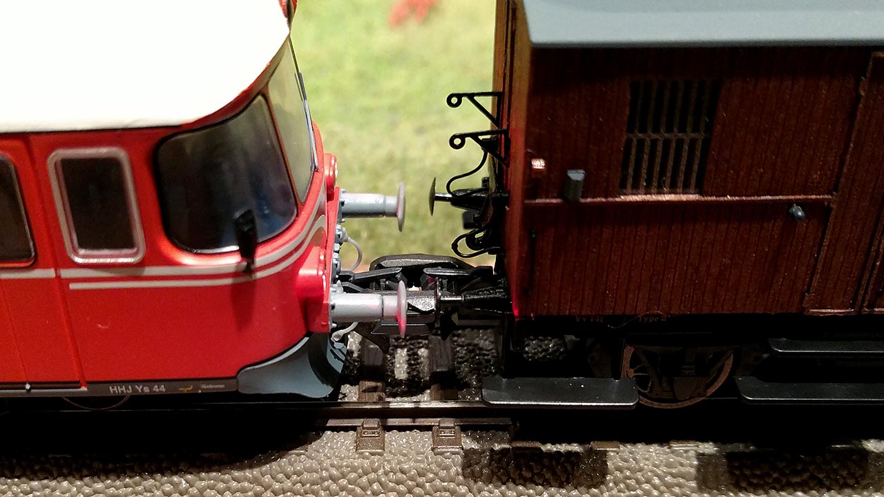

Jeg har udstyret min model med koblinger. Bemærk at koblingsskakten ikke har kulisseføring til kortkobling, men det er absolut stadig muligt at opnå en fin kobling med en godsvogn. Jeg har monteret en Roco universalkobling, som er huskoblingen hjemme hos mig.
Der er ca. 2 mm mellem pufferne til næste vogn, og det må siges at være mere end acceptabelt når der ikke er tale om kulisseføring. Det fungerer uden problemer i min radius 3 (515 mm).
En sjov iagttagelse: Jeg synes modellen ser nøgen ud uden en stor kæmpe kobling. Men det er måske fordi jeg er vant til at se toget med koblinger. Så jeg synes Rocos universalkobling pynter på det jyske Y-tog. Smagssag, jeg ved det godt.

Ellers kan man købe noget der ligner (meget!) fra PIKO.
Koblingen sidder på PIKOs ICE3, og tager jeg ikke meget fejl, så sidder den også på Märklins ICE3....

Ang. slanger foran:
Teksten kan give det indtryk at kun 2 bremseslanger foran er forkert. Dette er ikke korrekt. Der er forskellige versioner af Y-togene, og nogle har kun 2 bremseslanger foran. Odderbanen havde begge versioner, men forbilledet for de to modeller som Heljan har produceret har normalt 4 slanger foran.
Så det er altså ikke forkert, hvis dit Y-tog har 2 bremseslanger. Det afhænger af de funktioner som privatbanen har haft behov for, da de bestilte deres version af Y-toget.
Du bør derfor kontrollere med billeder af dit forbillede og vurdere om det er nødvendigt at sætte ekstra slanger på. Jeg har valgt at lade mine være, da det er en lille detalje.

Hej og tak for en rigtig fin anmeldelse med tips til forbedring af køreegenskabere.
Jeg har også modtaget mit som er Lemvigbaneudgaven i 2 skinne med Lokpilot V4 uden lyd.
Jeg synes den kører lidt ujævnt som passer meget godt med det du beskriver, men jeg synes også at den kører meget langsom og har tendens til at gå i står i sporskifter (det er på en skinneoval på 2m længde og skinnerne er renset).
Jeg har en Roco 10761styring med en Lokmaus 2 controller og ville prøve nogle af de ting du har beskrevet der kan forbedre køreegenskaberne.
Det går fint med at sætte CV 54 til 0 og derefter ændre den til 20. Synes dog ikke det ændrer meget på køreegenskaberne.
CV 56 har jeg ikke prøvet at sætte endnu da det er lidt mere omstændigt med 3 cifrede værdier på min styring
Mht. hastigheden tænkte jeg at jeg kunne prøve at øge værdien af CV5 der som standard er sat til 64 (ifølge papirerne fra Heljan). Jeg tænkte i min naivitet at jeg bare kunne sætte denne værdi lidt op til 80. Det kom der desværre ikke noget godt ud af (jeg ved godt jeg skulle have læst manualen til Lokpilot V4 inden jeg gik i gang). Nu er tophastigheden nærmest i listetempo og svarer næsten til minimumshastigheden. Jeg har så prøvet at ændre CV5 tilbage til de 64 flere gange, men det ændrer ikke på noget.
Jeg har fundet ud af at man kan resette dekoderen til fabrikindstillingerne ved at sætte CV8 = 8, men er det en god ide at gøre det på den måde eller er der mon andre måder at få farten tilbage igen. Er der evt. noget jeg overser med andre CV værdier der styrer hastigheden?
På forhånd tak for tips og gode råd
