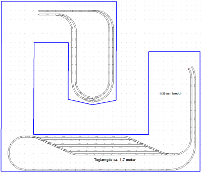

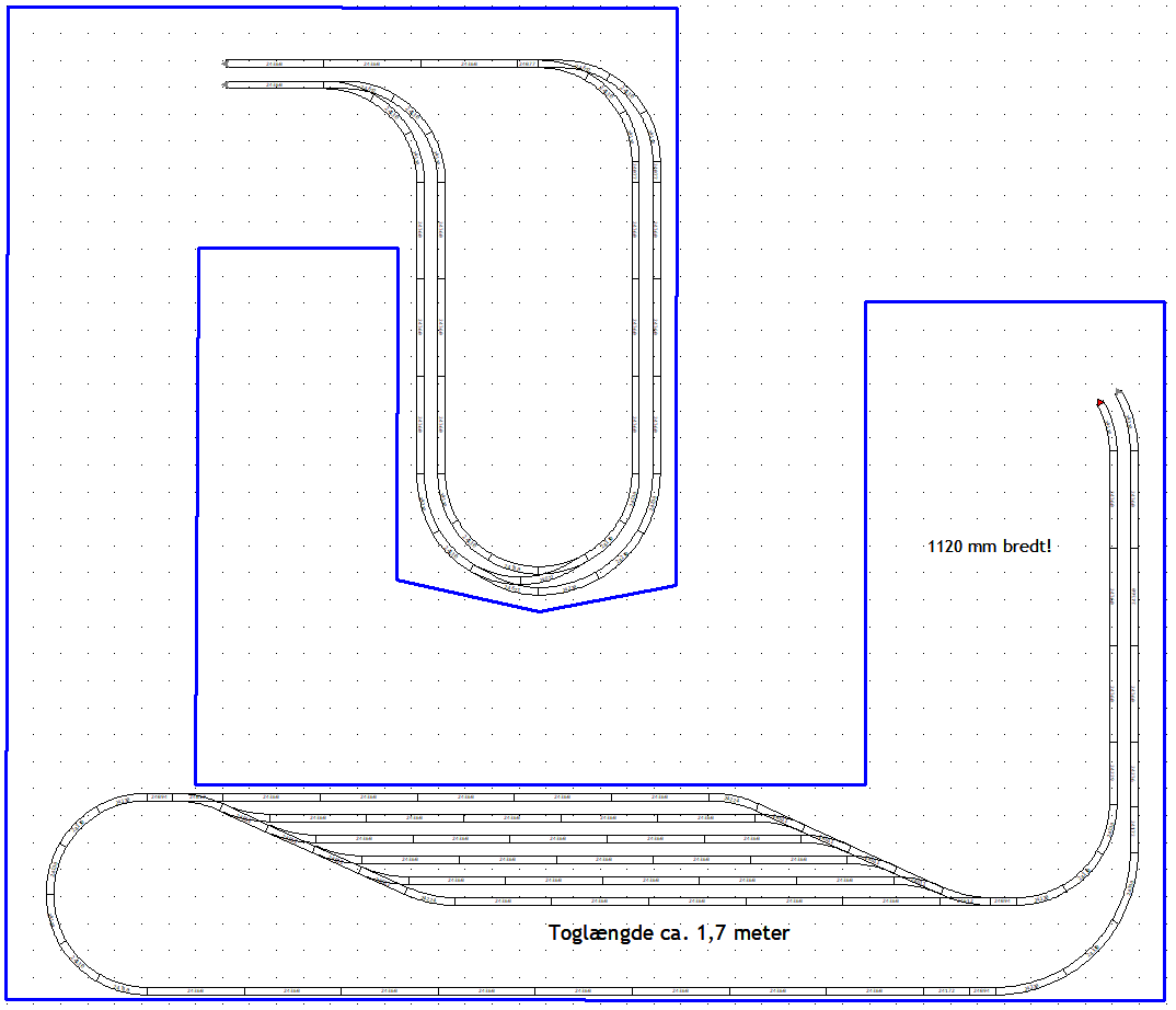

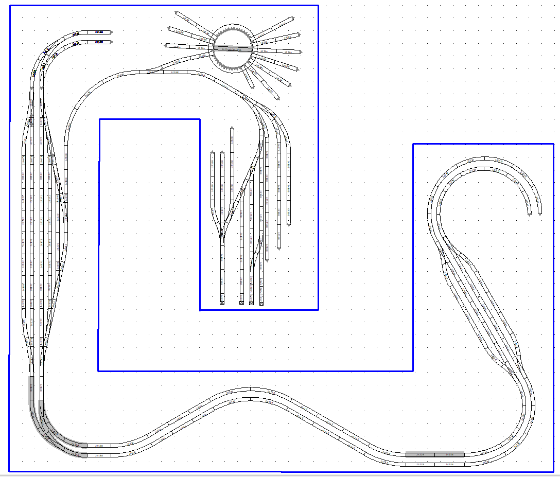

Jeg tog et par screenshots fra SCARM. Det er altid en god idé med billeder, som Morten skriver; der er også brugere som ikke har SCARM.
Bane 2:
Bane 3:

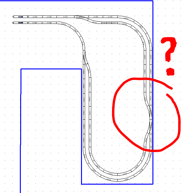

Jeg undrer mig umiddelbart over følgende:
Hvad er ideen her?

Jeg undrede mig også over det samme som den anden Søren,
hvorfor et skifte i nederste plan, men tænkte måske det kunne være et ekstra spor til at stille et tog på..
En anden ting ting, der hvor sporet skal gå ned under maskindepotet, ser ud til at være meget stejlt..
3 x 24188 og så en kurve, det ser ud som en 7-8 % stigning/hældning
med mindre du allerede vil begynde inde i din sporrist at sænke terrænet og så ellers hæve maskindepotet lidt,
ligesom de gjorde i Esbjerg
Indlæg: 1759
Re: ris og ros til sporplan
Billed 3

Et sporskift på den skjulte banegård er rigtig nok tiltænkt som en ekstra holdeplads.
Ja stigning/hældning er nok ikk helt gennemtænkt under remis. Måske en karrusel skal indbygges. Men da det er første gang jeg sad med programmet tænkte jeg vist ikk lige på stigninger . Men man skal jo lære så længe vi lever.

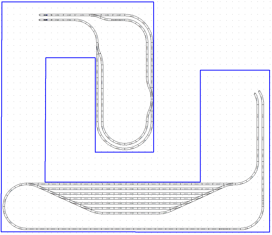

Her er et eksempel, hvor jeg har ændret din skyggebanegård, så alle spor kan tage tog på op til 1,7 meters længde. Det er en god længde for togstammer på et anlæg med en størrelse som dit.
Mine tanker:
- Der er ikke nogen idé i at have en skyggebanegård med plads til lange tog, hvis de samme tog ikke kan være på din station.
- Hvis du senere ønsker at indbygge automatik, så er det rarest at automatikken ikke skal tage højde for, at bestemte spor skal benyttes til bestemte tog.
I øvrigt kan du overveje, om du vil ændre lidt på bredden af dine borde. Dine gange er et sted mellem 65 cm og 70 cm brede. Jeg tror dette er lige smalt nok. Hvis du laver dem omkring 80 cm, så har du næsten en standard døråbnings bredde, hvilket giver bedre rum til at vende og dreje sig selv.
Dit bord til højre er omkring 1,1 meter dybt. Det giver dig ikke mulighed for at nå de tog som er inde ved væggen. Her kan du overveje om bredden skal reduceres eller om du skal have et mandehul. Jeg vil anbefale at du kigger på at få bredden reduceret. Det kan du f.eks. gøre ved at lade bordets kant følge banens kurver rundt. Så bliver det smalt nogle steder, og bredt andre steder, men det burde give dig mulighed for at nå togene alle steder.
Sørg for at have lidt afstand fra skinnerne til kanten af bordet. Dette gælder også skyggebanegården. Jeg ville hellere fjerne et spor, og have lidt afstand til kanten af bordet. Det er ærgerligt hvis et tog ryger på gulvet.

Jeg har vedhæftet min sporplan for din skyggebanegård.
