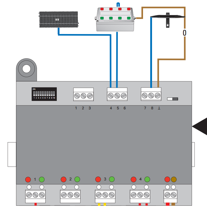

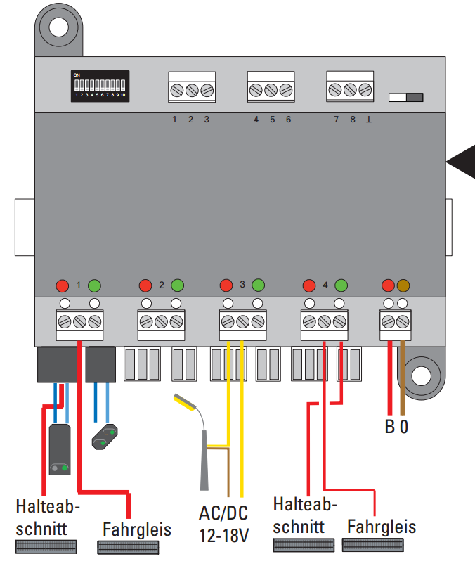

Du har en anden mulighed for at lave det du ønsker. Her til kræves en Märklin dekoder m84 og en kontaktskinne. M84-dekoderen har en tilslutning for kontaktskinner, så man kan opnå simpel automatik selvom man ikke har en styreenhed som f.eks. en Central Station.
Der er dog den hage at det kun er Hobby-signaler du kan tilslutte. Du kan altså ikke benytte det signal du har købt, men derimod signalet 74391 (Hobby-signal) som kan sluttes direkte til m84-dekoderen. Signalet koster ikke mange basseører (135 kr.) så det er en billig måde at opnå det du ønsker, uden at skulle ud og købe en større styreenhed.
Alle Märklins signaler kan arbejde sammen, så du kan senere udvide med det signal du har købt, når du får en styreenhed der kan snakke med det via et kontaktspor.
Bemærk: Har du MS2 kan du selvfølgelig stadig manuelt styre dit 76493 signal med din MS2 og derigennem få glæde af det. Du kan blot ikke automatisere det.
På tegningerne her kan du se hvordan du kan forbinde et Hobby-signal til en m84 dekoder og opnå skift af signalet med kontaktspor eller kontrolpult.
Forbind forskellige forbrugere til m84 dekoderen.
Styre signaler via kontaktspor med stikkene på bagsiden af dekoderen.
Løsningen giver en simpel måde at opnå automatik på uden først at skulle foretage en kæmpe investering i styreenheder. Når du engang føler du er klar til at tage skridtet kan en Central Station 3 overtage styringen af din m84 fra kontaktskinnen, som så bliver forbundet gennem Central Station i stedet og hermed har du endnu flere muligheder.
