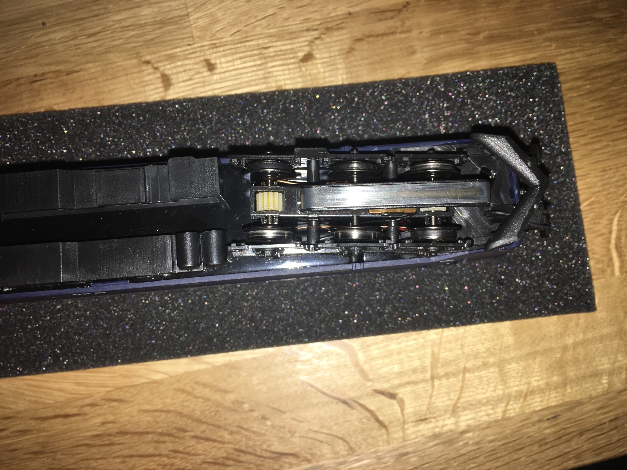

Tag lige et skrapt billeder lokomotivet nedefra, så jeg kan se slæbeskoen. Det kan være at du kan rense dig ud af det.

så er der et billede, slæbeskoen er lige afrenset med isopropyl alkohol

Slæbeskoen består at et stykke fosforbronze, der er bukket nedad i hver ende, hvor selve skoen sidder på. I dit tilfælde har skoen et stykke plastic rundt om sig (så den ikke larmer så meget), men der, hvor dit problem meget let kan være, er i overgangen fra de to tynde ender af det gullige fosforbronze og ned til selve slæbeskoen.
Du kan se de to dele adskildt fra hinanden her.

jeg har prøvet at rette strøm lederne lidt under slæbeskoen og det har hjulpet en del,
Der er stadig lidt men jeg tror det er lykkedes at finde fejlen..
Tak for hjælpen
