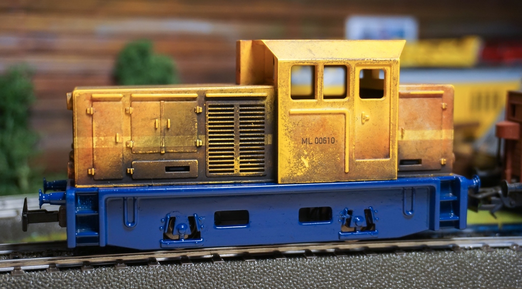

ps. fik så prøvet at male lidt nu hvor toget var taget fra hinanden....farven var lige hvad jeg havde stående.
