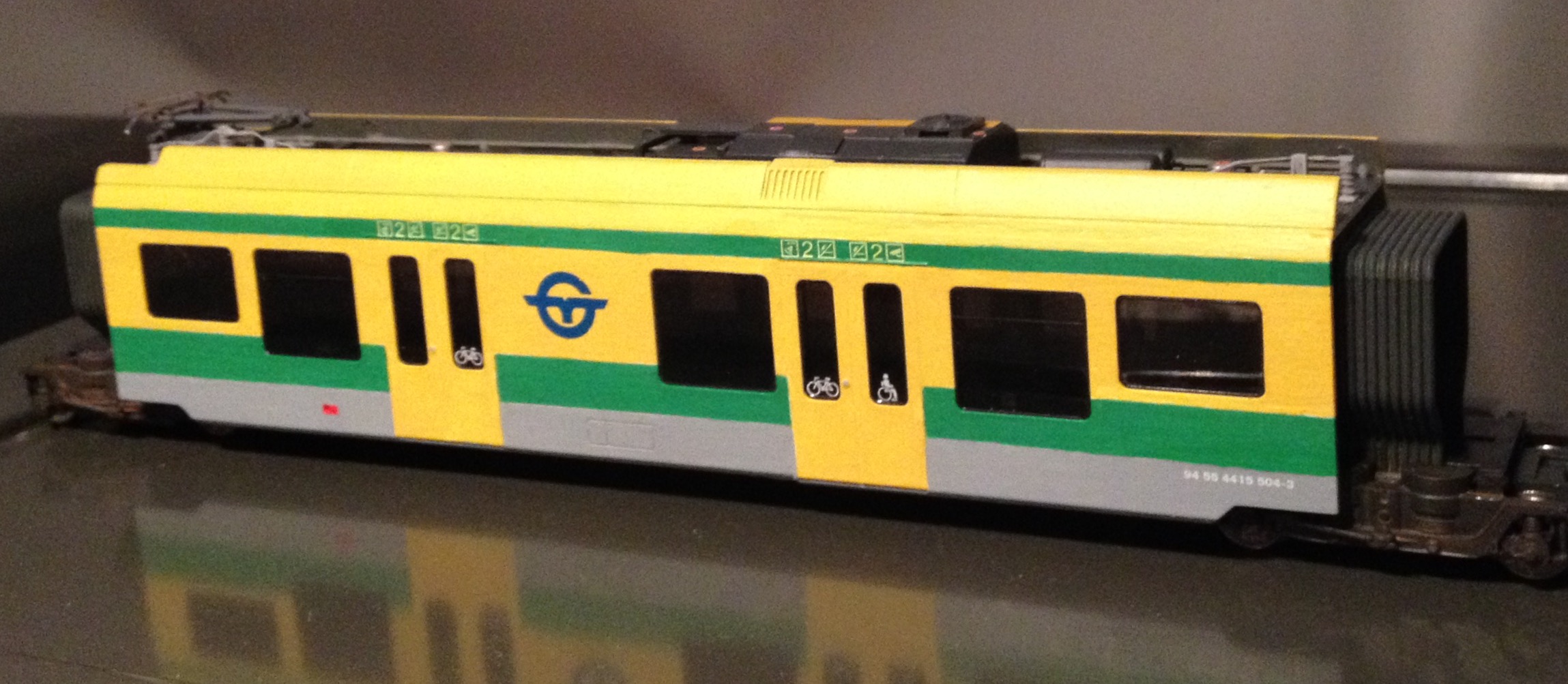

Så fik jeg forsøgt mig med vådtransfers på vinduer. Først prøvede jeg på et "skrot" vindue, med set/sol væske samt udskæring af et ekstra vådtransfers så tæt på motivet som muligt. Resultatet var okay, dog kunne kanten af vådtransferset svagt ses.
Jeg valgte på den baggrund at gøre det på den "rigtige" model. Vinduerne er meget smalle, så ved udskæring af vådtransferset kunne jeg konstaterer at det passede fint med kanterne på vinduet så det kun gav en enkelt svag streg i toppen af vådtransferset ved overgangen til vinduet.
Så løsningen var set/sol væske til påsætning af vådtransfers på vinduer.

Det ser rigtigt fint ud!!
