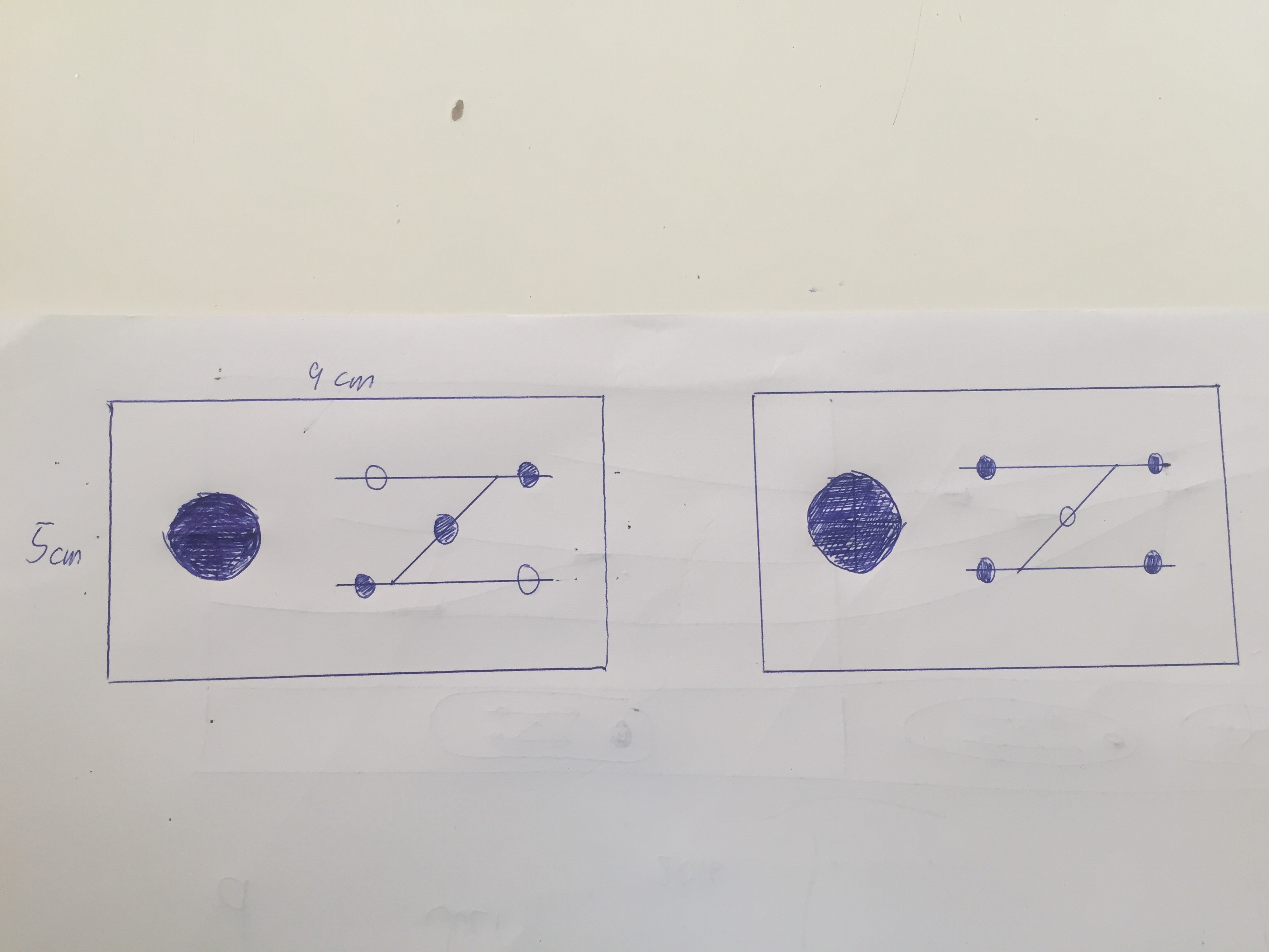

Jeg har fundet nogle knapper med led lys i, her vil jeg så have med en forskellig farve til hvert sporskifte sektion. Grunden til dette er at min søn så bedre kan hjælpe med at skifte spor, ved at få at vide han skal trykke på den grønne eller gule knap. Og de knapper med led lys er meget pænere at se på, end de med bare en plast kappe i min verden.
Tror også jeg vil kunne bruge bistabilt relæ, mener bare at det siger sådan en høj kliklyd.
Ved siden af hver knap er der udsnit af sporplanen med dioder. Dioderne bliver styret af sporskiftedrevet.

Lyset i knappen kan vel også styres af drevet, når dem i panelet kan?
Igen, så ville jeg gå efter standard moduler (s88 tilbagemelding og sporskiftedekoder) og så lade ECoS styre det, frem for at bygge elektronik selv.

a62213 skrev: Alternativet hvis jeg ikke skal lave noget print selv, eller købe mig til det, er at købe nogle bistabilt relæer - de bør kunne løse opgaven for mig.
Så ville jeg klart gå efter de bistabile relæer.

Så må det blev det bistabile relæ der er løsningen.
