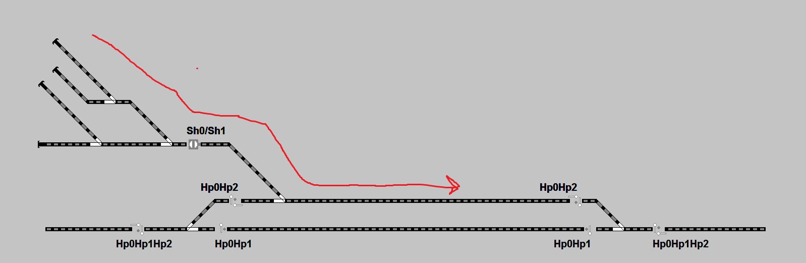

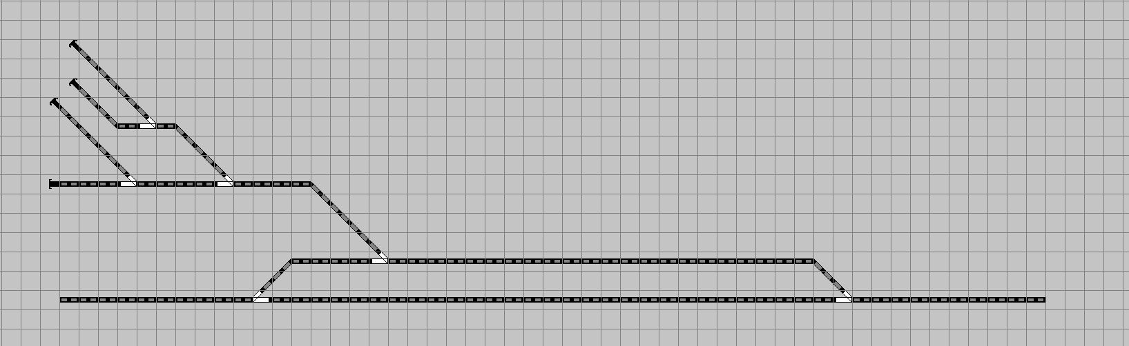

Jeg har lavet en skitse over en tænkt station. Et hovedspor, et spor som kører forbi stationsbygningen og et rangerområde. Vedlagt.

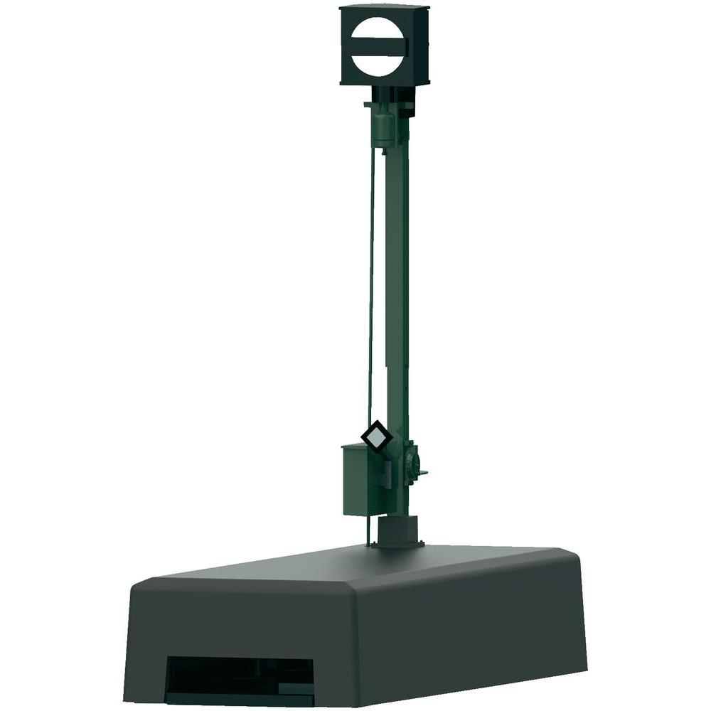

Sporspærresignal. Märklin 70421

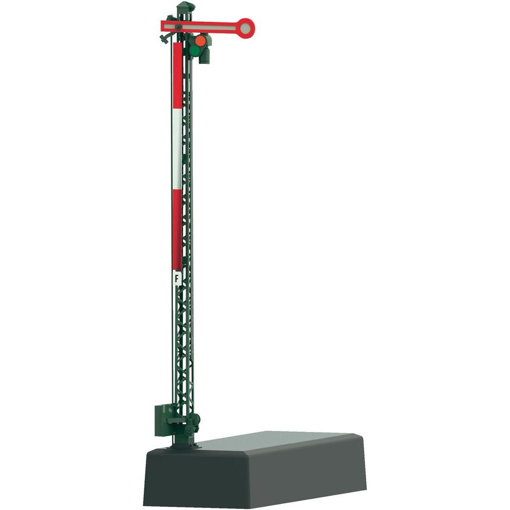

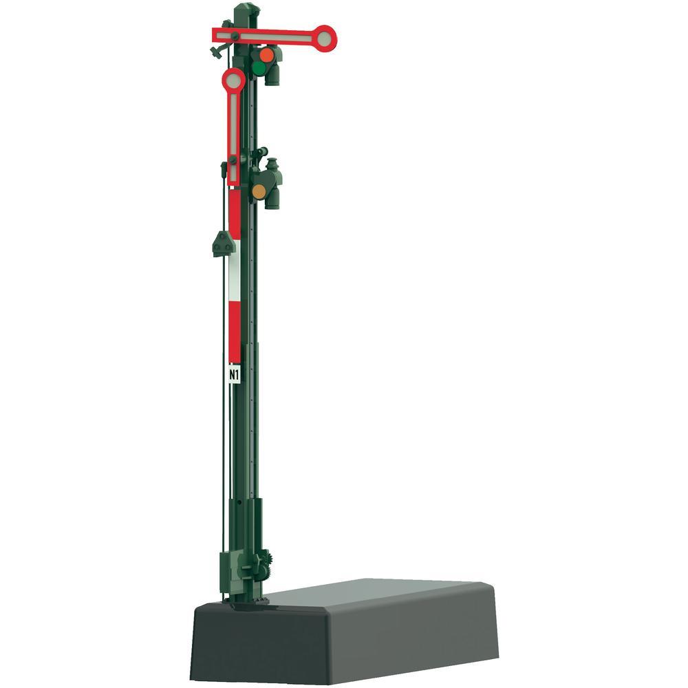

Hovedsignal. HP0, HP1, HP2. Märklin 70411
Indkørselssignaler skal ligeledes kunne vise indkørsel med nedsat hastighed (da man skal kunne passere et afvigende sporskifte). Her skal du bruge to signaler med to vinger ved hver indkørsel til stationen. Jf. tysk reglement er indkørslen til stationen ved det første sporskifte. Typisk står indkørselssignalet dog lidt ude på strækningen.

En sporspærre er et lille sort signal, som kan vise signalbillederne:
SH1 = Kør
SH0 = Stop
Hvis du kombinerer de to signaler, så har du et udkørselssignal ved forgreningen og et sporspærresignal ved hvert spor, der leder til forgreningen. Når du sætter udkørselssignalet på HP1, så sætter du samtidig sporspærren for det tog der skal køre på SH1. Kombinationen ses typisk ved mindre traffikerede strækninger.

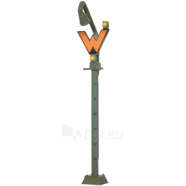

Et ventesignal:
Ventesignal. Viessmann 4519.
Hvis du ønsker lidt variation kan du også kombinere ventesignalet med et sporspærresignal. Jf. reglementet skal man ved ventesignalet (Ra 11) afvente tilladelse til at passere. En tilladelse kan komme i form af en mundtlig tilkendegivelse eller i form af Sh1 fra tilhørende sporspærresignal.

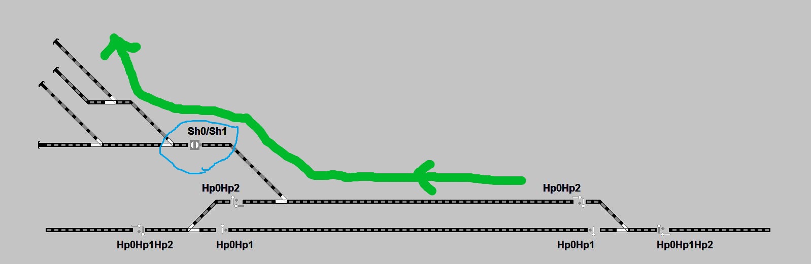

1. spørgsmål.
Udklip - 2 grøn.
Jeg vil køre i pilens retning for at holde på en af rangersporene.
Jeg tænker: Skal jeg ikke have et "kør" signal specielt for udkørsel til rangerområdet? I givet fald hvor skal det placeres? (Hp0Hp2 er jo for udkørsel til hovedsporet).
Blå markering: Er spærsignalet placeret rigtigt foran forgreningen? - (Så lokoføreren ser den, når han kører mod forgreningen).
2. spørgsmål.
Kan jeg - om jeg synes - placere spærsignal Sh0/Sh1 ved både udgangssignalerne Hp0Hp1 og Hp0Hp2? (det du kalder et kombineret udkørselssignal)
3. spørgsmål:
Udklip - 3 rød.
Hvis jeg befinder mig inde i rangerområdet og vil ud på banegårdsporet, skal jeg så ikke have et signal for at måtte køre ud?
Hilsen
Jørgen L.

lehnemann skrev:Jeg tænker: Skal jeg ikke have et "kør" signal specielt for udkørsel til rangerområdet? I givet fald hvor skal det placeres? (Hp0Hp2 er jo for udkørsel til hovedsporet).
Du behøver ingen signal fra hovedsporet ind på rangerområdet. Det afhænger meget af omstændighederne, men på din station vil jeg ikke vurdere at det er nødvendigt.
Du kan overveje et sporspærresignal fra stiksporene tilbage til hovedsporet. Således skal en lokomotivfører have tilladelse af rangerlederen for at køre ud i hovedsporet. Igen, mange steder er det klaret med et skilt "Halt für rangierfahrten" (Ra 10). Skiltet signalerer, at ingen rangering er tilladt efter skiltet. Skiltet står typisk mellem rangerområde og banegården. Det afdækker fareområder mellem indkørselssignalet og områder, hvor tog fra hovedstrækningen kan køre igennem. Her er et billede: http://www.bahnbilder.de/bild/deutschla ... 10-im.html
For at overholde skiltet kræver det dog, at du har mulighed for at foretage den ønskede rangering inden for rangerområdet. Hvis ikke, så giver skiltet ikke rigtig mening der. Så er det nok bedre med et sporspærresignal.

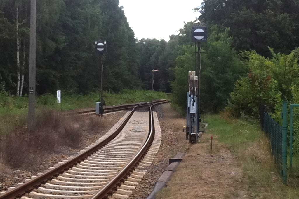

lehnemann skrev:Kan jeg - om jeg synes - placere spærsignal Sh0/Sh1 ved både udgangssignalerne Hp0Hp1 og Hp0Hp2? (det du kalder et kombineret udkørselssignal)
Et kombineret udkørselssignal (Gruppenausfahrsignal) er ét udkørselssignal (HP0, HP1), som dækker over flere spor, hvor hvert spor har en sporspærre. Her er et billede af et Gruppenausfahrsignal: http://www.norbert-weise.de/news/storkow-1.jpg. Du kan se signalet i baggrunden, og sporspærren ud for hvert spor i forgrunden.
