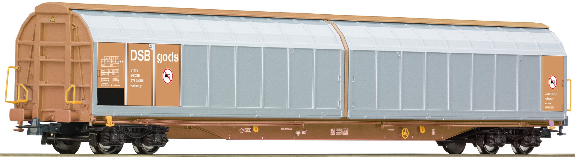

Roco har lige sendt en ny DSB vogn på gaden, nemlig Habins-y.
Forbilledet kan man læse om her
http://www.jernbanen.dk/dsb_gvogn.php?A ... -y&typenr=
Rocos side om den er her:
http://www.roco.cc/de/product/234166-76 ... ducts.html
Et billede i høj opløsning har de også
Billede
Hvor tro den er mod forbilledet kan jeg ikke se, men prisen på 30€ er slet ikke afskrækkende!

En lille korrektion, det ligner mere en type habbins som Roco har sendt på gaden. Om den så ligner forbilledet skal jeg ikke sige noget om, nittetælleri er ikke min stærke side :lol:
Re: Habins-y fra Roco
Jeg vil så sige, det er noget der måske ligner..
der er forkerte bogier på, på modellen ser det ud til at være en Y25 bogie, godkendt til 120Km/h
på den rigtige sidder der DRRS Bogier, som er godkendt til 140Km/t..
der mangler en "rude" i vognsiderne, på modellen er der 9, der skal være 10..
Gavlene store profiljern er mere spidse end på modellen
Der er store runde håndhjul til at åbne sidedørene med, ikke de mærkelige kantede greb modellen er udstyret med.

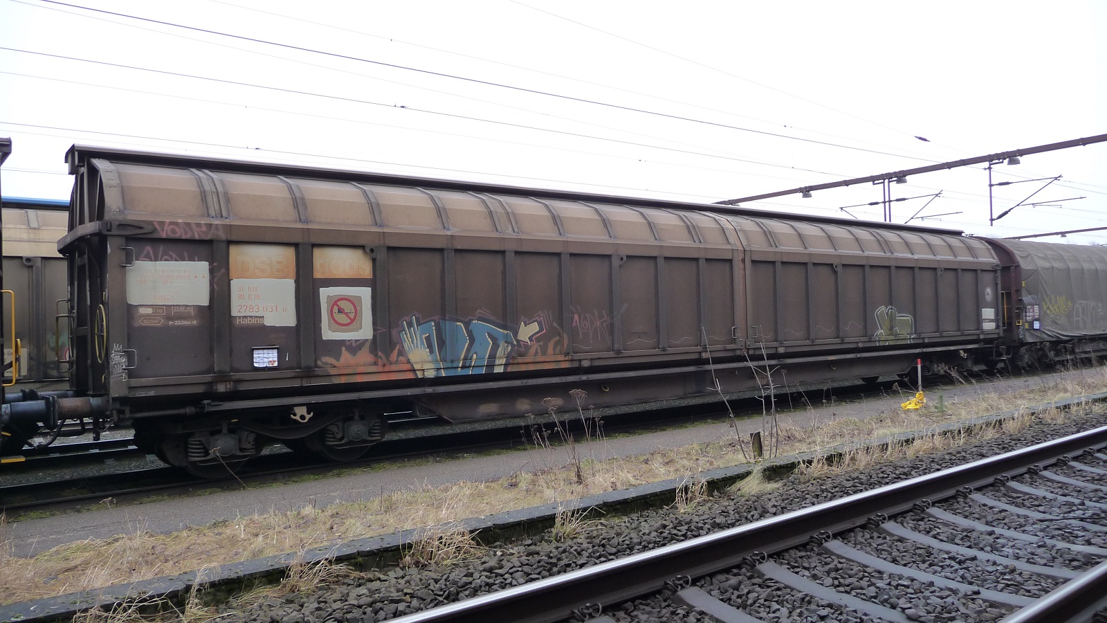

Der var rangertrin og bøljer i begge sider af vognen, ikke kun højre side, som på modellen, ( den venstre side blev fjernet, da vognen blev solgt til DB-AG)
I 2007 blev alle vognene solgt fra Railion DK til DB-AG
(efter at Posten stoppede med at transportere gods med jernbanen)

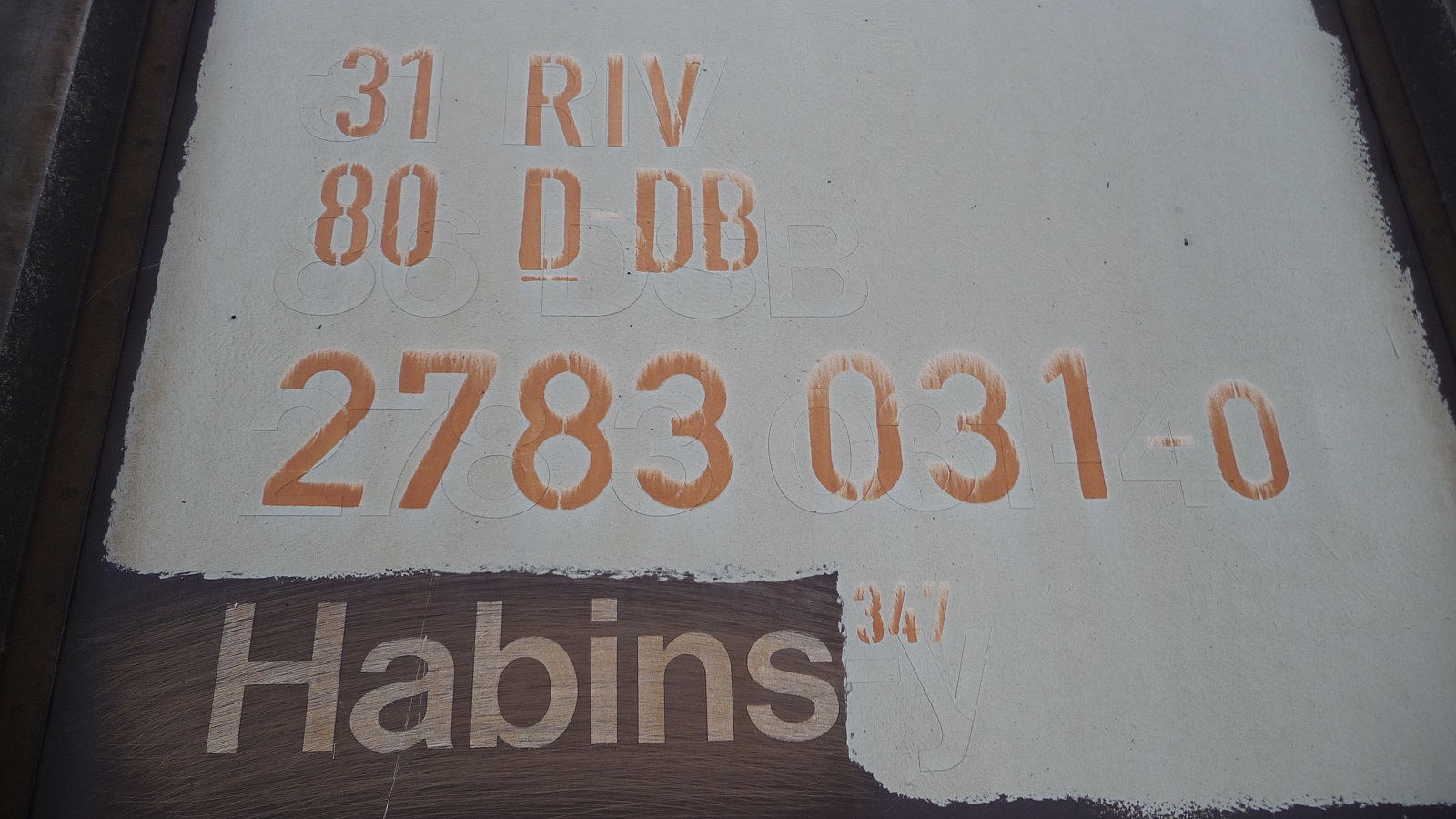

hvor de fik litra Habins347 og fik skiftet Bogier fra DRRS til Y25
De kan af og til se i godstog i Danmark, som billederne herunder fra 2011 I Fredericia
"Tysk"vogn med DSB Gods på siden
hvis ser godt efter, kan i se den Danske litrering under det hvidmalede

Hehe! Godt set. Så skarp var jeg slet ikke. :-)
Det er dog næppe noget som ret mange bekymrer sig om, da ingen har nævnt det - overhovedet. :-)

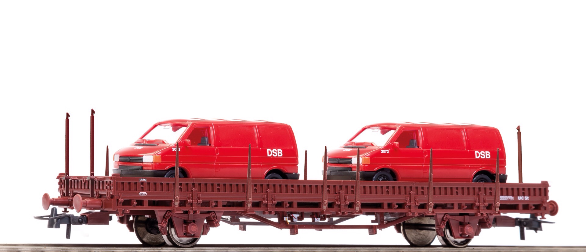

Så er næste DSB nyhed klar til at blive leveret
En fladvogn med to VW transportere i "DSB udgave".
Et link til Rocos sparsomme beskrivelse
http://www.roco.cc/de/product/233925-67 ... ducts.html
Og et billede af vognen

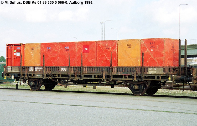

Det er sparsomt med oplysninger, men jeg ser det til at være noget der mest af alt minder om en Ks vogn.
Billedet er stjålet herfra
http://www.jernbanen.dk/dsb_gvognfotos. ... Ks&typenr=
Set i lyset af forrige udgivelse (Habins-y) vil det dog ikke overraske mig, hvis der var lidt "fri fantasi" ind over.....

Sikkert en fin vogn fra Roco, men nogen må have sovet i timen siden vognen er lastet med VW Transportere af typen T4, en populær varevogn i 1990'erne, altså en generation før T5 som de har annonceret.

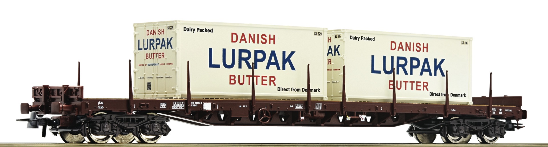

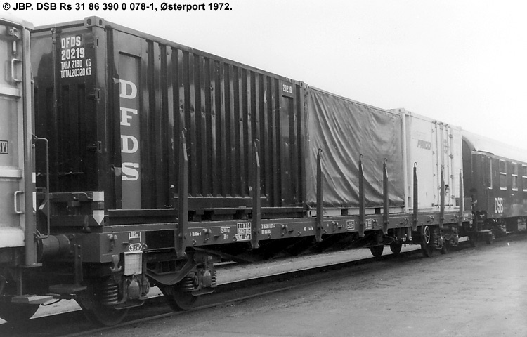

Så er der mere nyt på gaden fra Roco, en DSB Rs vogn.
http://www.roco.cc/de/product/234170-76 ... ducts.html
Hvorvidt den er forbilledlig eller ej, kan jeg ikke lige se
http://www.jernbanen.dk/dsb_gvogn.php?A ... Rs&typenr=
Rs- vognen skulle vist være god nok, den har også de 6 kantede profilhuller i vangerne
samt at containerne ligner meget dem der blev brugt
http://www.tog-billeder.dk/fotos/danmar ... 260970.jpg
