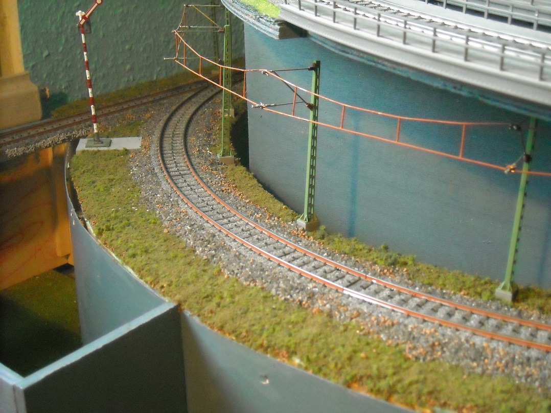

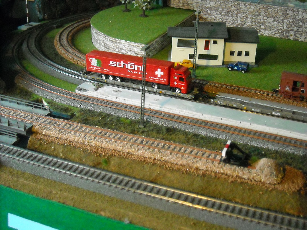

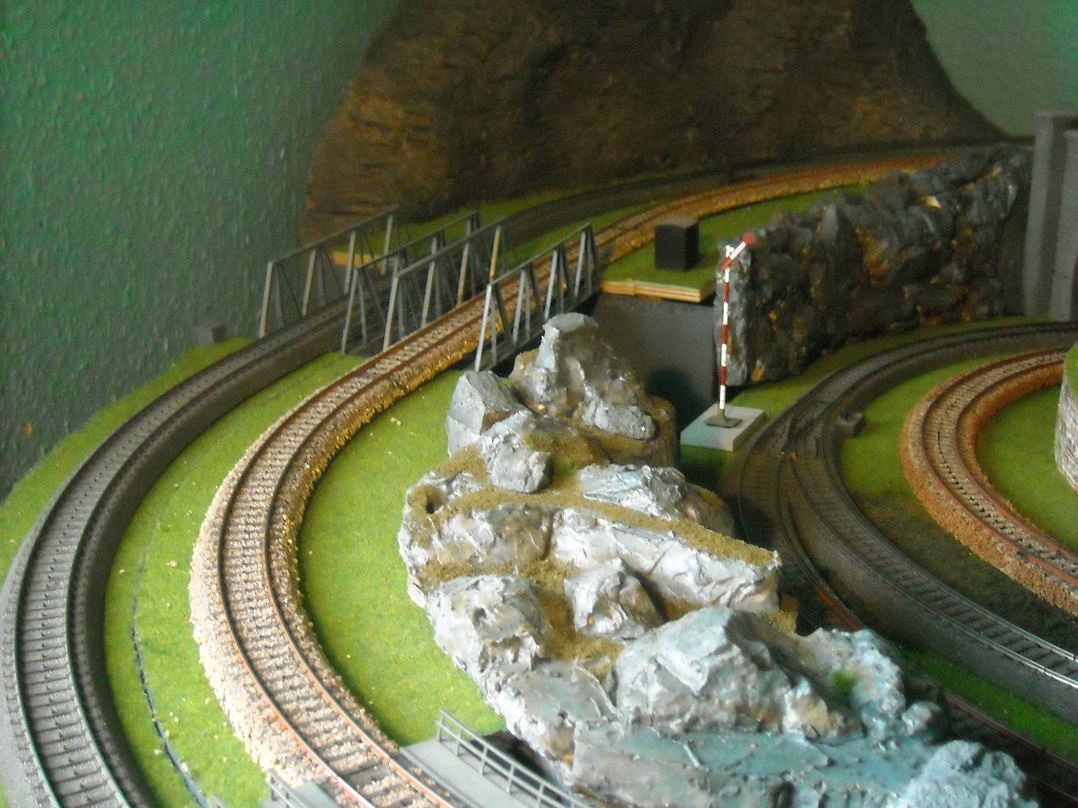

Nu må det være tid til at vi får vist lidt af vores bjergbane hvor vi kører på C-skinner, men de er nu lidt kedelige i deres praktiske plastikudførelse, så vi besluttede os for at gøre dem lidt mere interessante.
Først prøvede vi med 1:87 ballast materiale, men det er for groft, især mellem svellerne hvor midterlederen går. Så prøvede vi med noget til N-skinner og det var straks bedre. Nu kører det ordentligt.
I øvrigt lidt en sej omgang at sidde der og først ligge lidt trælim ind mellem svellerne, og derefter forsigtigt drysse et beskedent lag ballast ned, og til sidst ligge trykke det let ned efter at have børstet det jævnt.
Billederne viser et par forskellige strækninger. Der er vekslet mellem grå farver og brun/beige. På siderne af skinnerne ligger det grovere 1:87 materiale.
