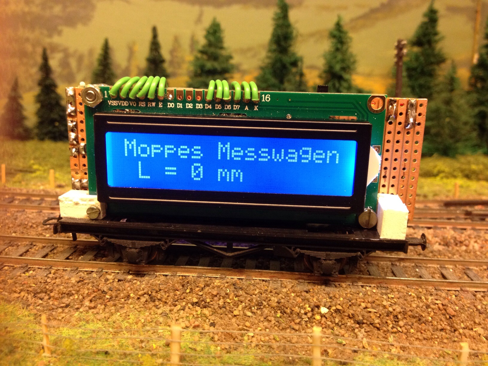

Jeg ved det, jeg taler ofte om at det der med at bygge selv ikke kan betale sig.
Men så var det så at jeg fik en ide, som liiiige skulle afprøves. Det meste af elektronikken var noget der blev gravet op af skuffen, sammen med en gammel mus der måtte lade livet for at få en batteriholder.
En arduino nano (klon), et blåt display, en lille DC/DC konverter (laver batterispænding om til 5 volt), et par modstande og en fotocelle gaffelsensor.
Den er nu testet på vores længdebane.
Den store spørgsmål er så:
Hvor lang er en tur fra opstillingen under banen, op gennem spiralen, gennem Hadsten ned til "Langå" og retur?
Moppes Messwagen

Ideen er velkendt, blot med cykelcomputer, eller ESUs målevogn.
En selvbyg med cykelcomputer har hjeg haft prøvet, det var ingen succes og ESU målevognen er lige fancy nok til mit brug, da den ikke er til alle sportyper/forsyning (virker bedst med DCC og skidt ved analog drift.
En "lidelsesfælle" har en cykelcomputermålevogn, men den overholder ikke fritrumsprofilet og jeg ved at ESU vognen regner om i 1:1 længder (vistnok i hele kilometer), hvilket ikke kan bruges til målinger til diverse computerstyringen. Jeg har også set diverse andre gør det selv projekter, med Atmel processor og fantastiske printlayouts, der gør det umuligt for "menigmand" at lave.
Min vogn koster 2€ for en arduino nano, 2€ for et display, 1,5€ for en DC/DC konverter og lidt håndører for resten (her kan en gammel computermus være leverandør af stumper).
Det mest tricky var at pille et hjul af akslen og lave et "flag" ud af en kafferørepind og få det placeret ordentligt på akslen....

Vil du ikke ved lejlighed prøve at tage lidt flere billeder af vognen - meget gerne af bunden, så man kan se monteringen - fedt lille weekendprojekt :)
- Indlæg: 4863
Re: Moppes Messwagen
Jeg har indtil flere billeder :-).
De kommer, når jeg er ved en pc, så jeg kan beskære dem.
Ingen der har et gæt på kørestrækningen?
