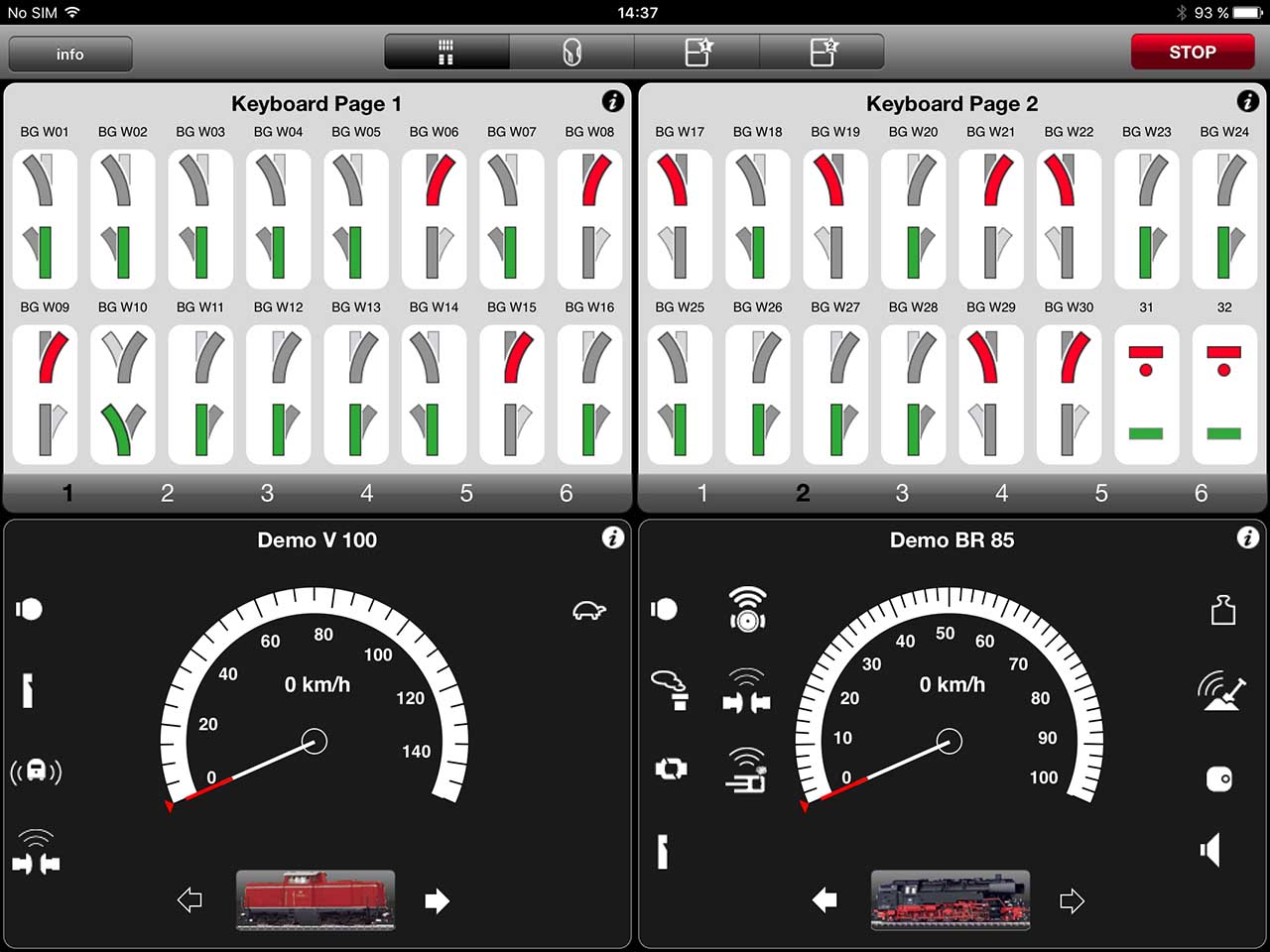

Appen finder selv din Central Station, så du skal ikke gøre noget selv. Når appen har fået forbindelse til din Central Station, ser du forsiden som er inddelt i fire delsektioner. Du kender allerede udseendet fra din Central Station.
Du kan selv vælge hvad en delsektion skal repræsentere. Du kan vælge mellem en række af de sektioner du kender fra din Central Station:
  • Keyboard
  • Layout
  • Memory
  • Control
  • Modeltid

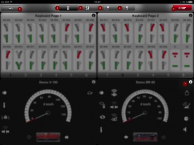

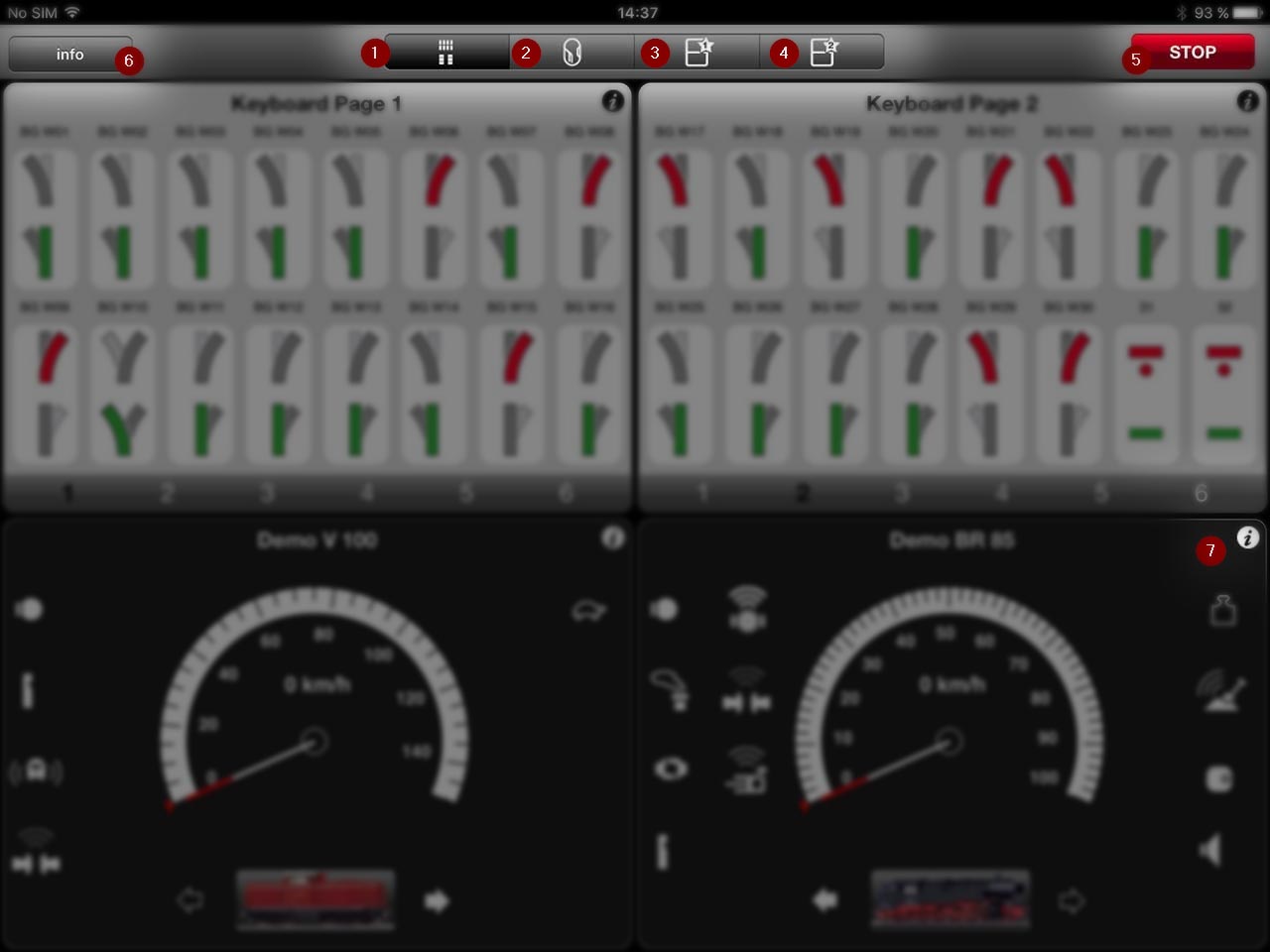

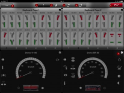

Skærmen har en række knapper, som er dine guides rundt i appen.
  • Punkter 1 - 4 er de fire skærmbilleder. Punkterne 3 - 4 er sådan set magen til startskærmen, det giver dig friheden til at sætte flere kontrolskærme op i forskellige konfigurationer. F.eks. en skærm pr. station, eller en skærm til lokomotiver og en skærm til keyboards. Du bestemmer helt selv.
  • Punkt nr. 5 er nødstop.
  • Punkt nr. 6 er indstillinger for appen.
  • Punkt nr. 7 er indstillinger for delsektionen. Hver delsektion har en "i" knap. Her trykker du for at skifte skærmen i den valgte delsektion.

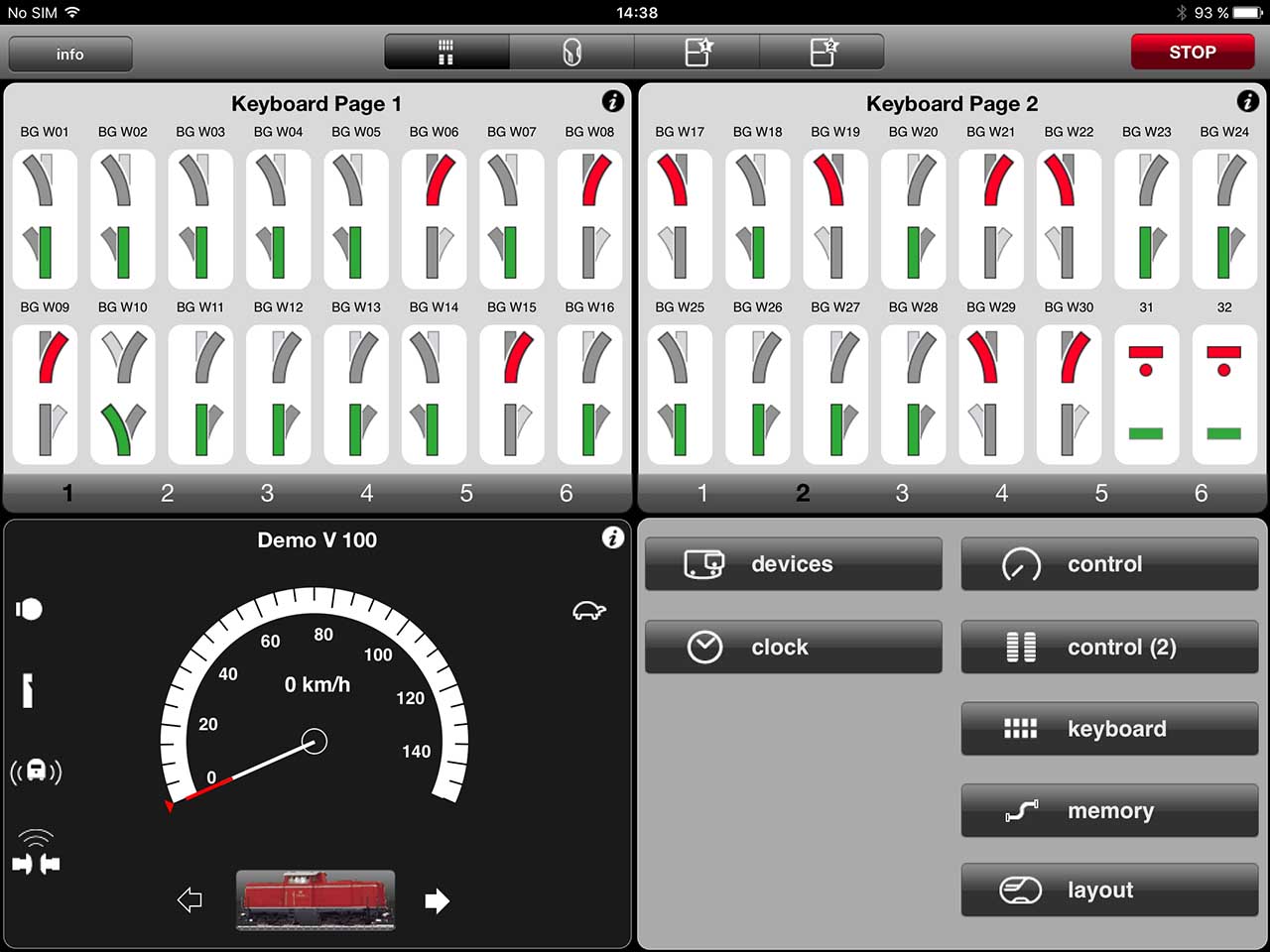

Et tryk på knappen "i" (7) og du kan vælge mellem de forskellige sektioner du kender fra din Central Station, men du kan også vælge en række nye sektioner, som f.eks. mindre kørekonsoller. Således er det muligt at have flere lokomotiver på et lokomotivs plads.
Derudover kan du vise andre ting som strømforbrug, samt en ny kontrolskærm med simplere betjening af lokomotivet.

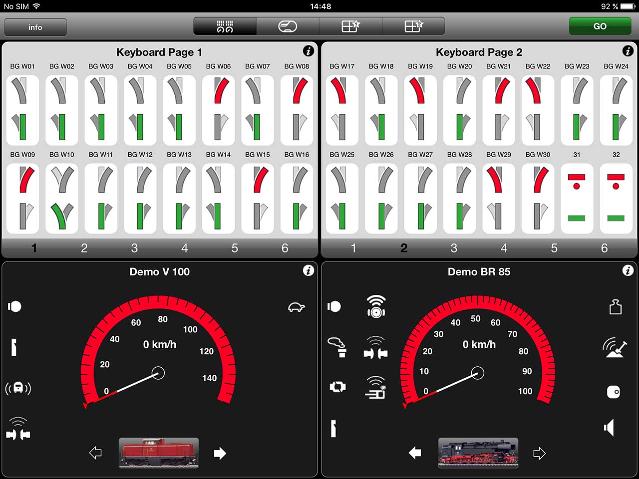

Eksempel

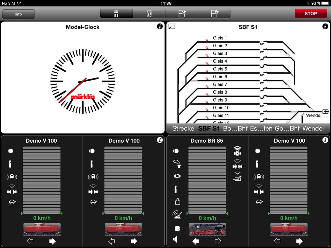

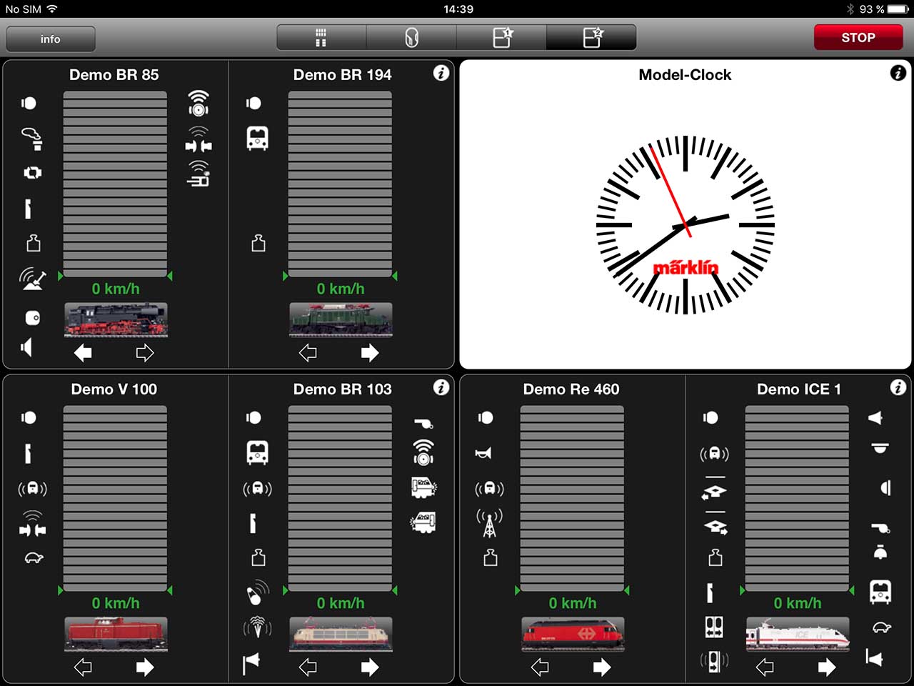

Her er et par eksempler. F.eks. har jeg valg at bruge den mere simple betjening af lokomotivet, samt vise en sporplan og modeltiden. Det er helt op til dig selv, hvordan du ønsker at layoutet skal være.
Her har jeg fyldt skærmen op med lokomotivbetjening og et enkelt ur.

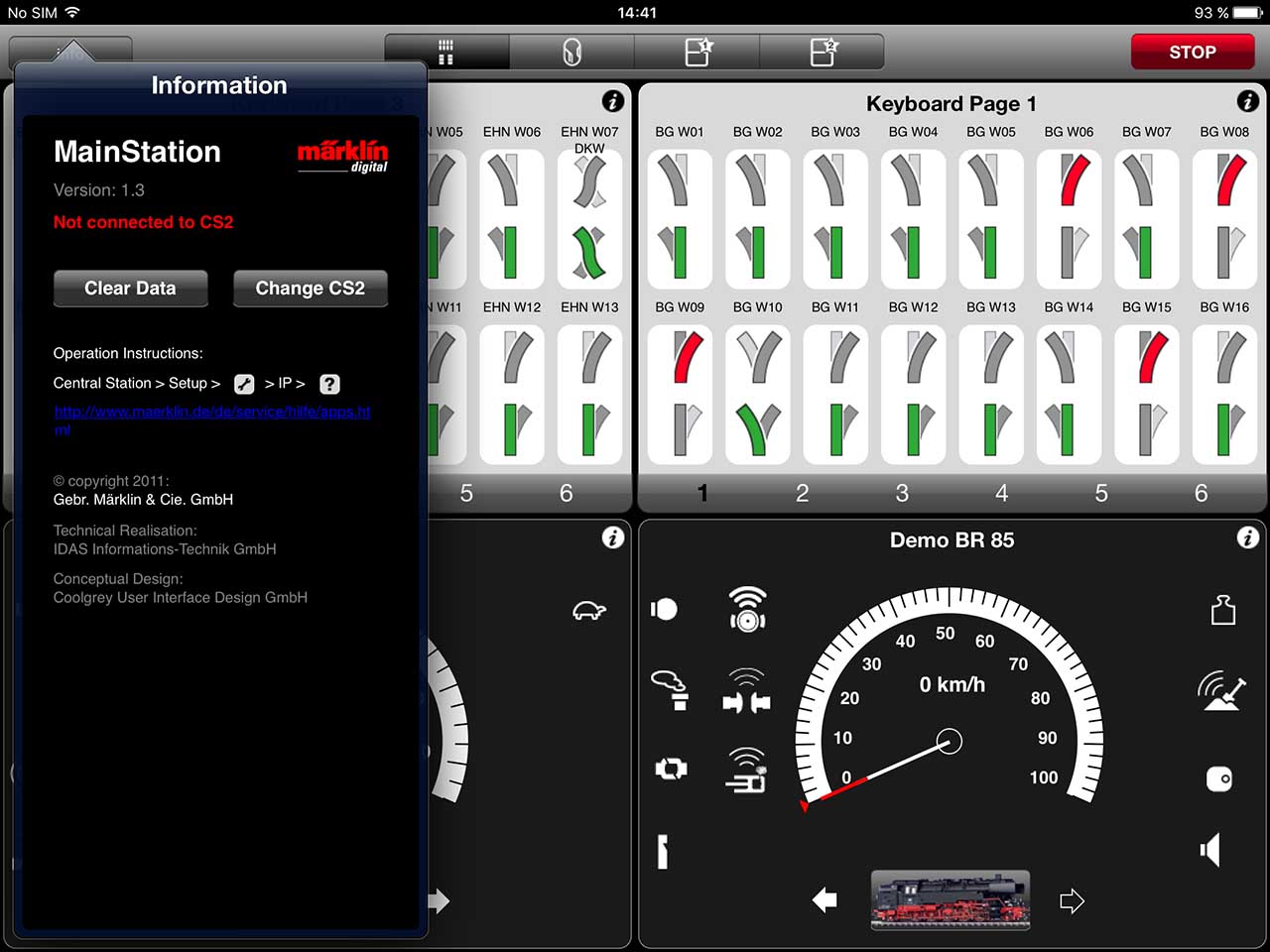

Indstillingerne
Indstillingerne giver dig mulighed for at skifte mellem flere forskellige Central Station (skulle du være beriget med flere). Da appen stort set er selvkonfigurerende, er der ikke meget andet at komme efter i indstillingerne.

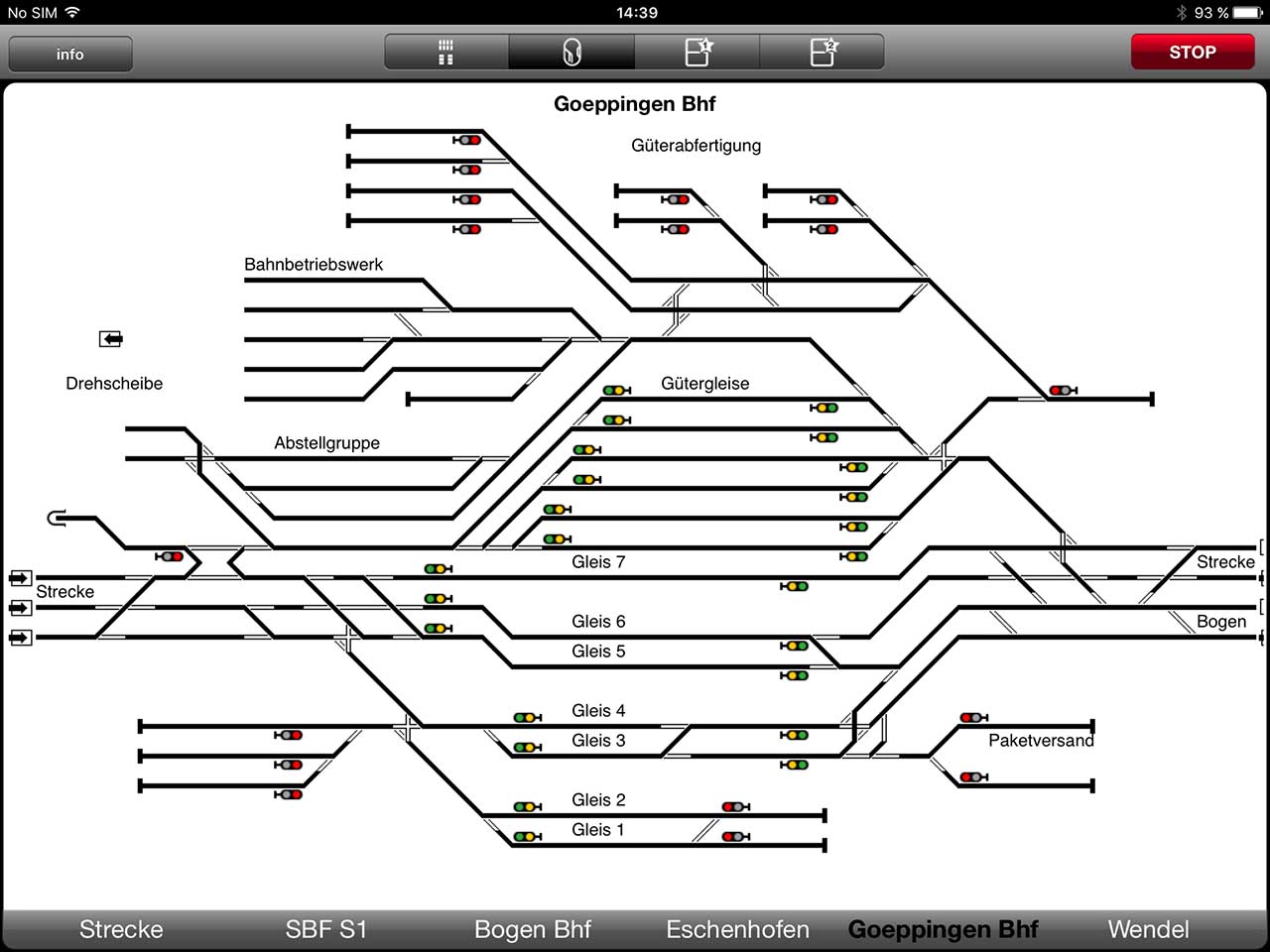

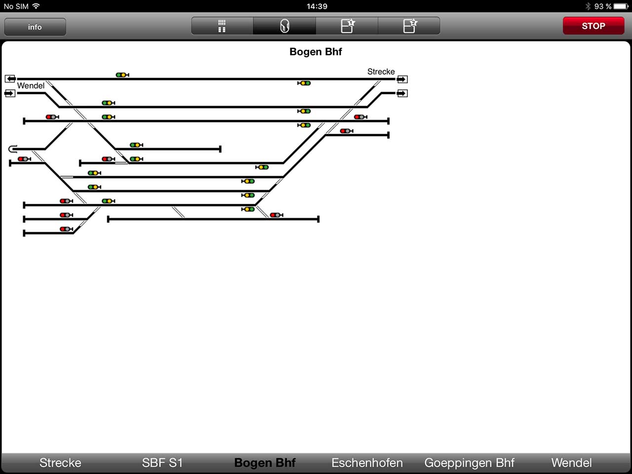

Sporplaner
Sporplanerne har deres egen side (2), hvor du kan skifte mellem de sporplaner du har lagt ind i din Central Station. Du har mulighed for at zoome og tilpasse dem til skærmen. Du bruger bjælken i bunden af skærmen til at bladre mellem sporplanerne.
