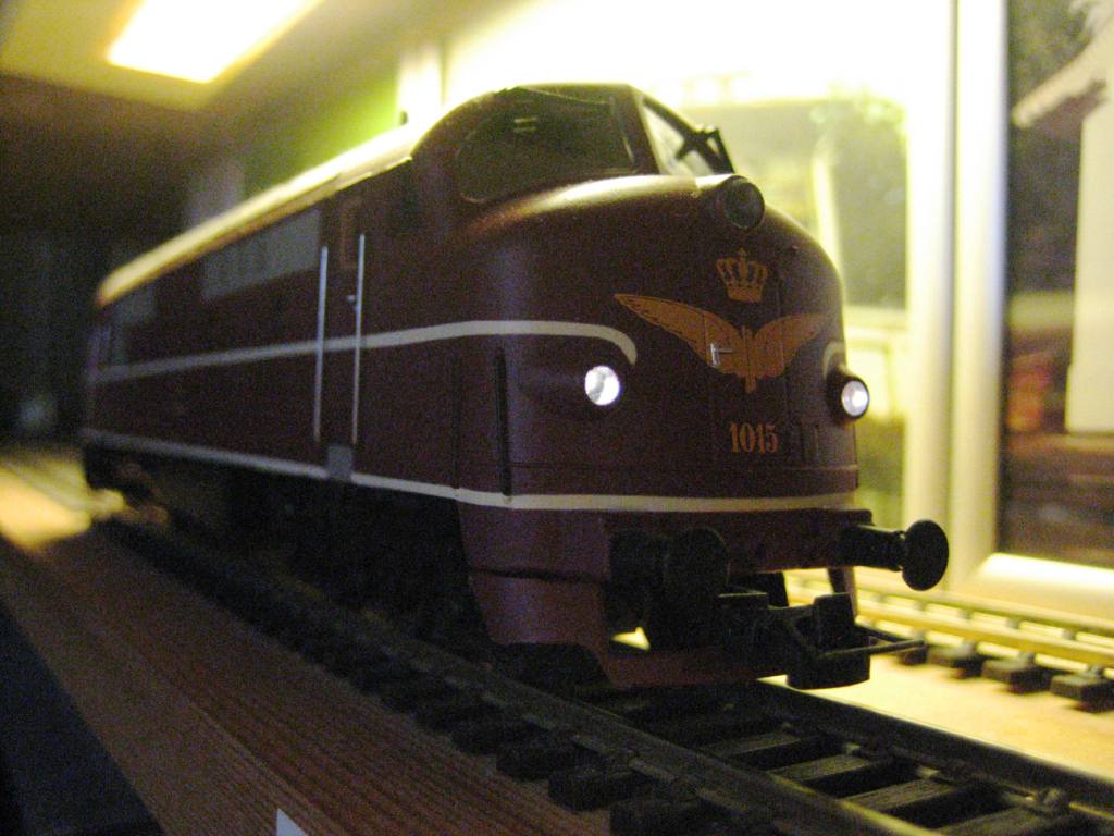

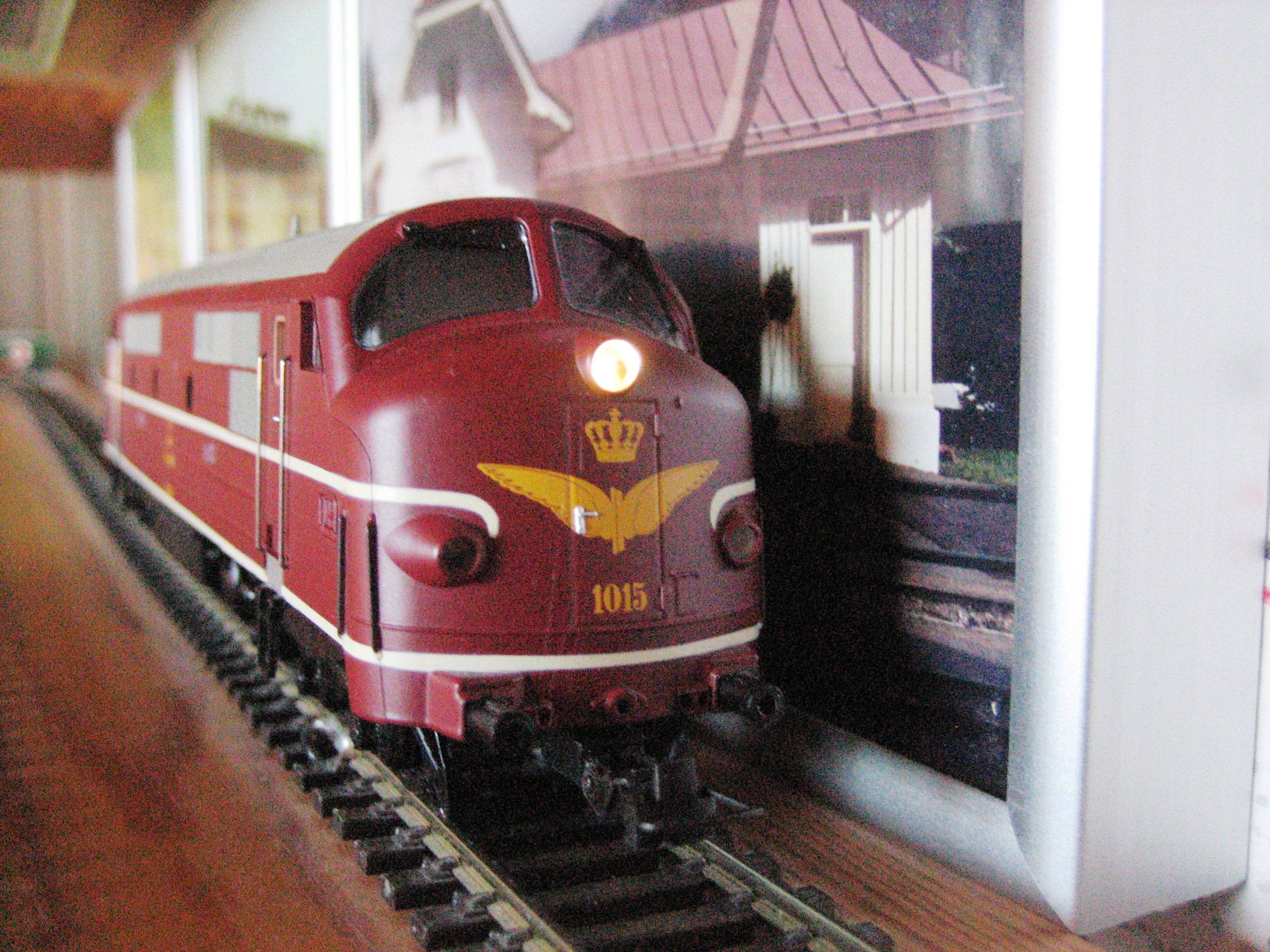

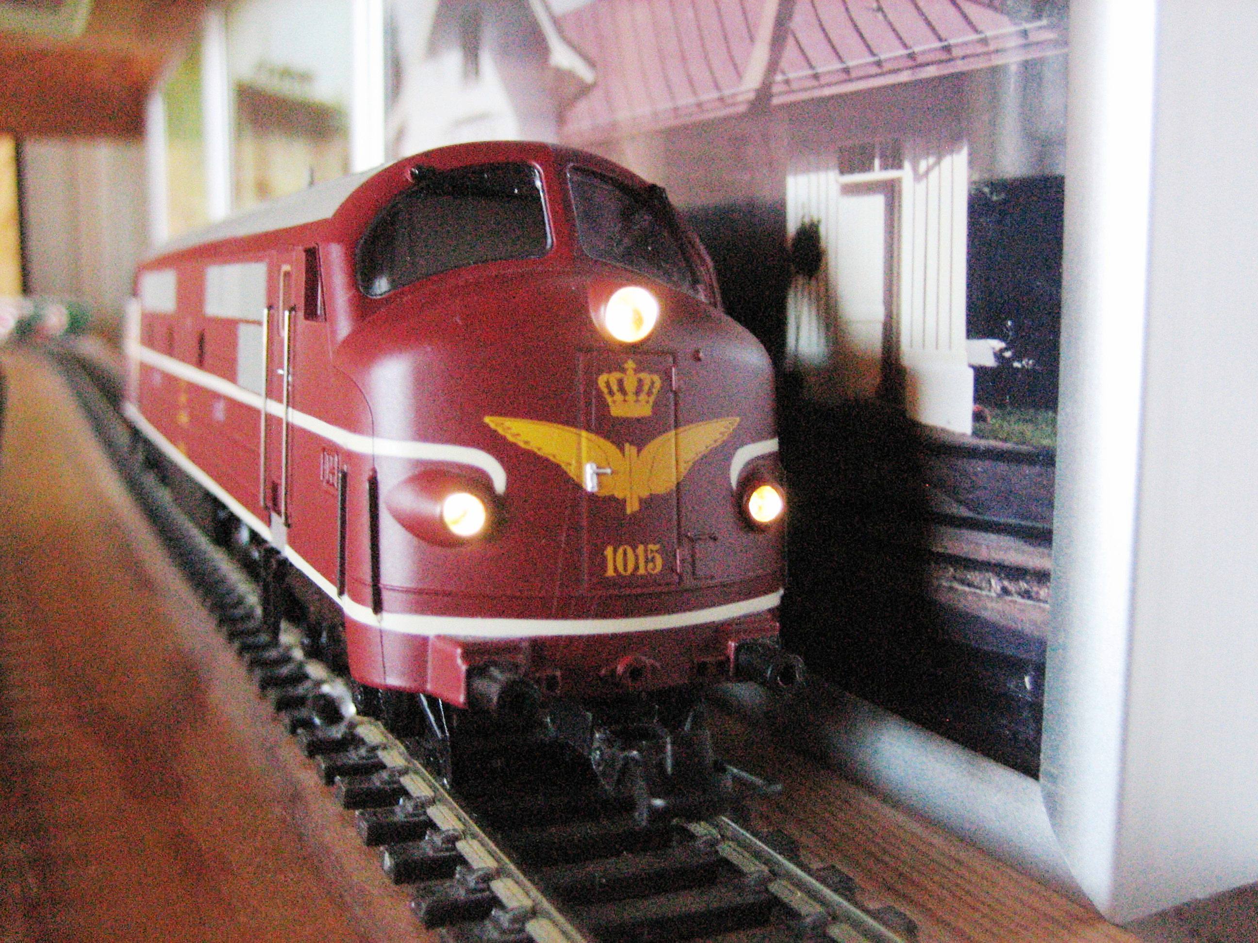

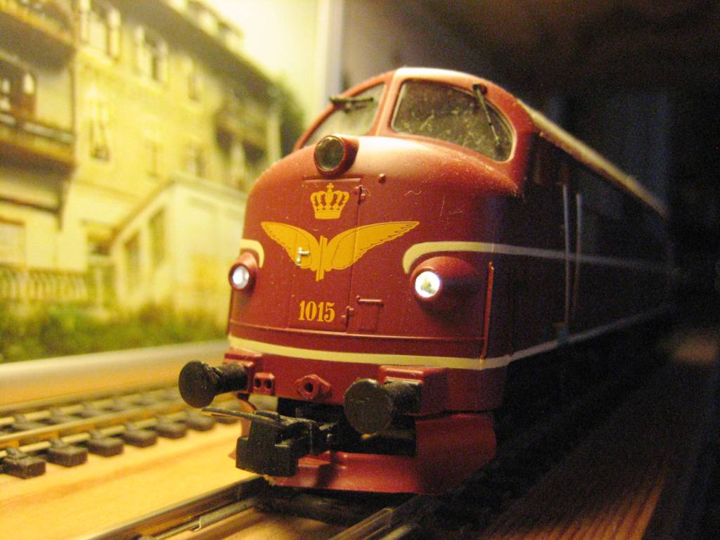

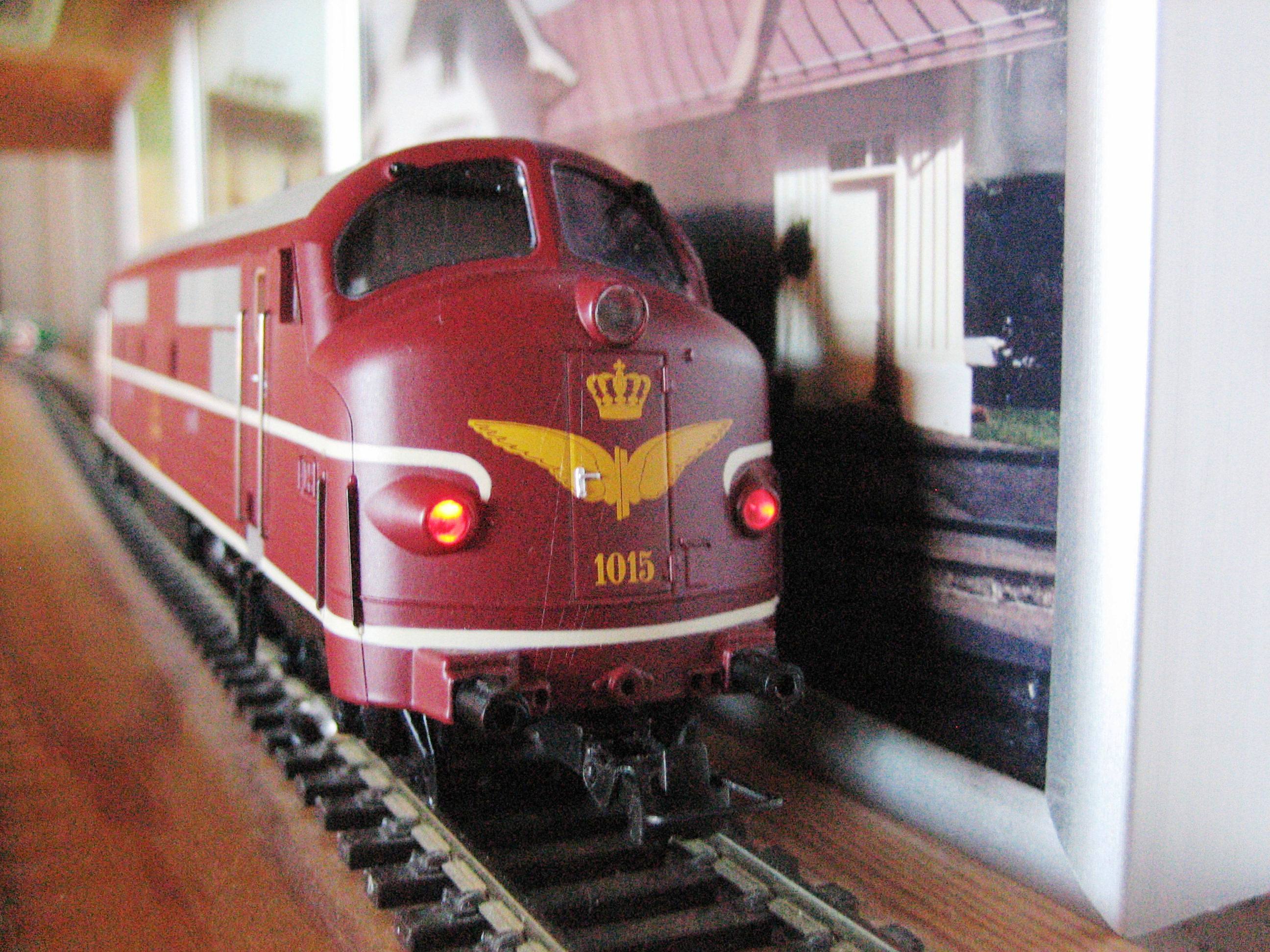

Jeg har leget med indbygning af togdillens MX/MY lysprint.
I lokomotivet sidder en Lokpilot 4.0, den er nem at styre udgangene med så de bliver retnings bestemte.
Så nu kan mine MX/MY fra Heljan og PIKO lyse bedre, i PIKO MY lokomotiver passer printet også perfekt.
De kan nu køre med toplanterne, frontlys før 1975.
Triangel lys efter 1975.
Rangerlys 4 hvide underst.
Samt røde sluttere ved styrevognstog eller tom maskine.

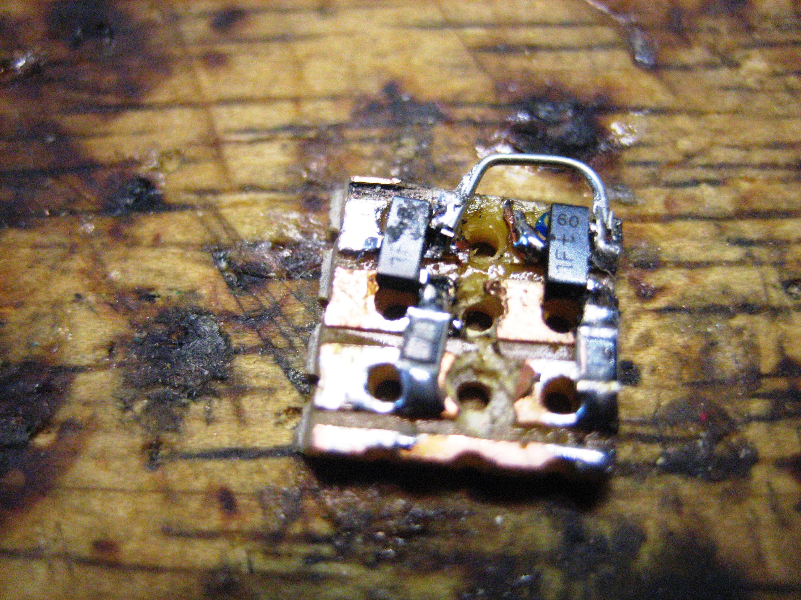

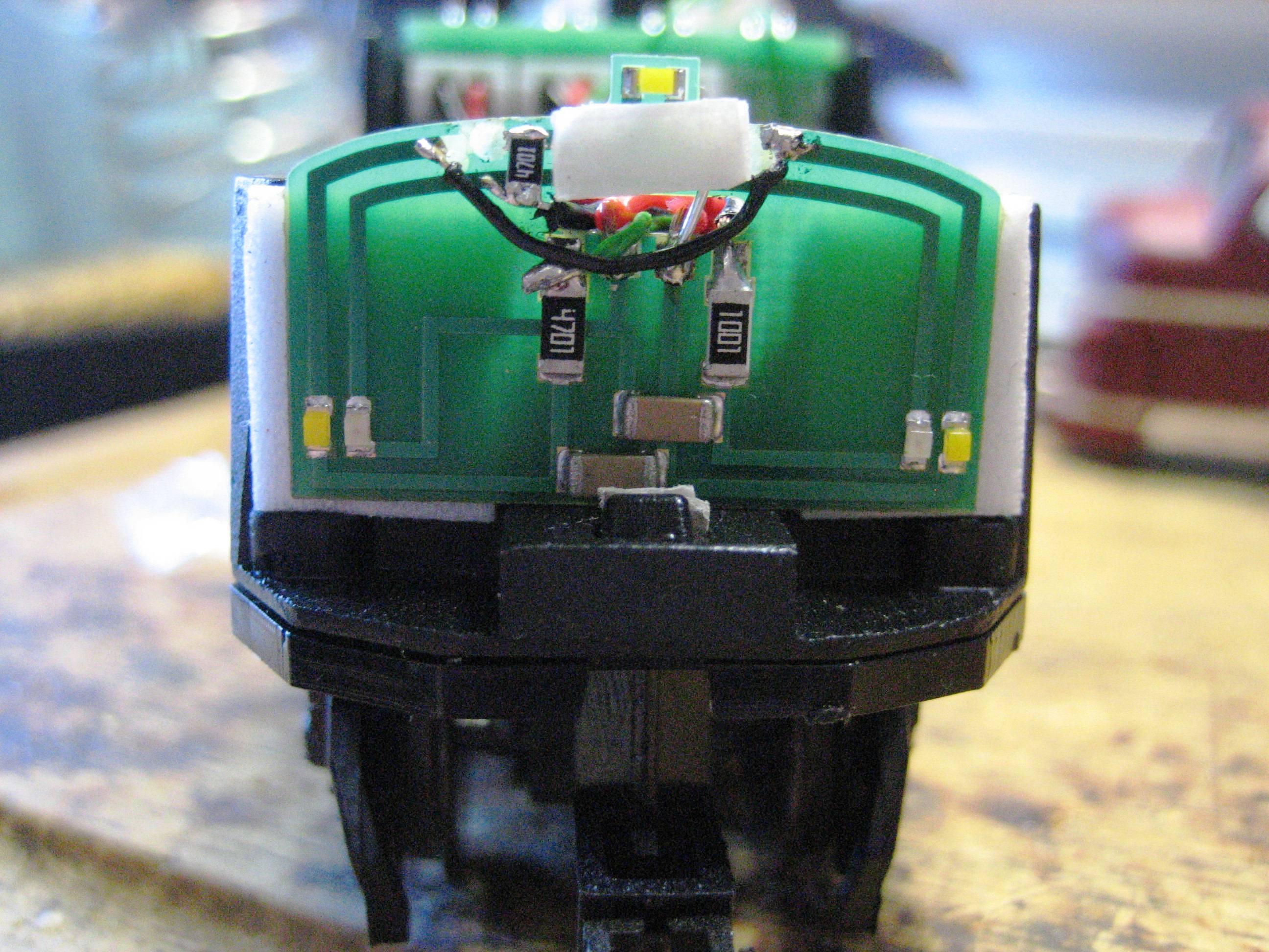

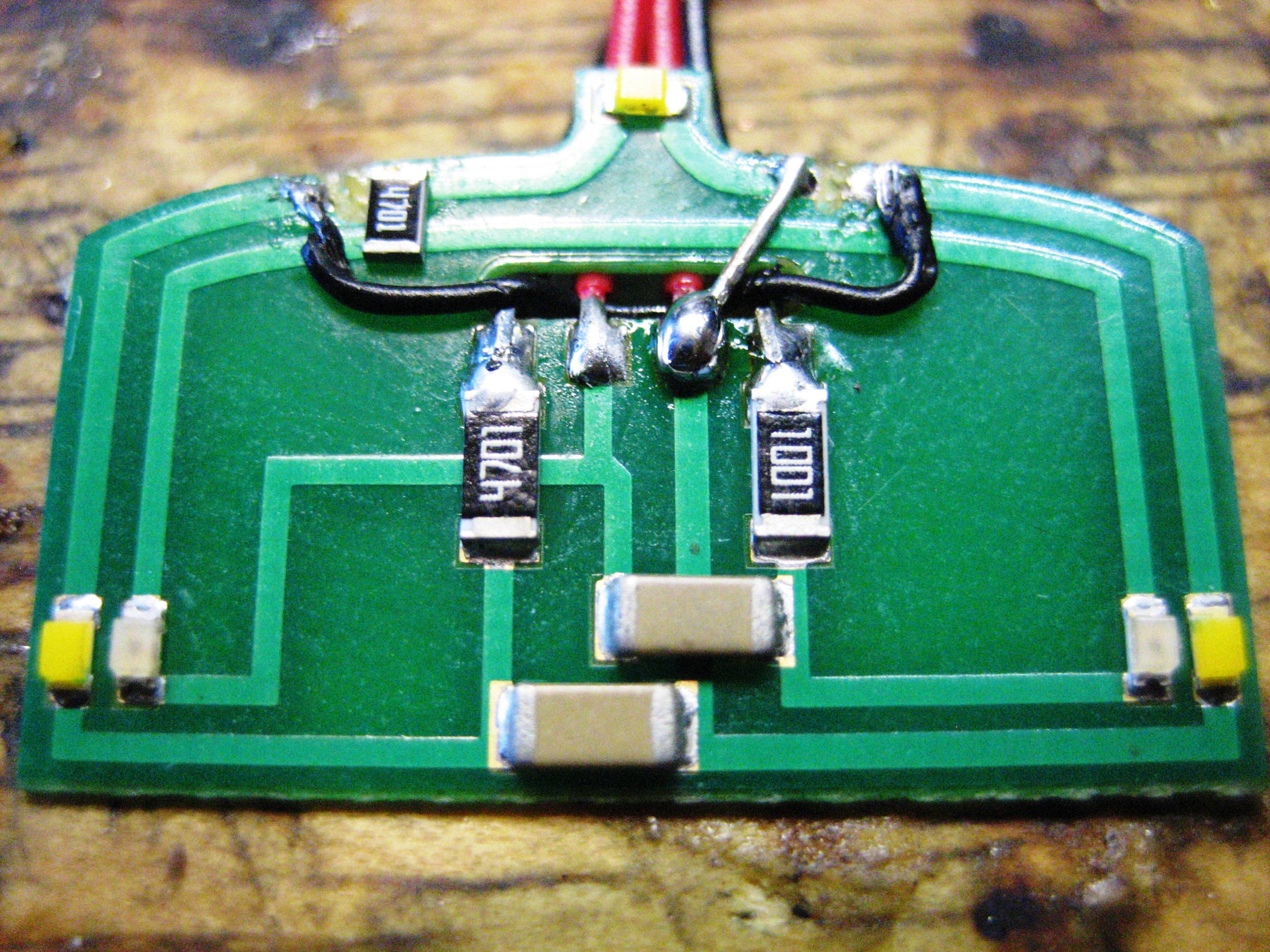

Her billeder af Togdillens print, hvor jeg måtte klippe en printbane for at sætte en modstand ind for toplanternen, så denne kan tændes individuelt, denne modstand ses til venstre, samt trække en ny forbindelse til plus med et stykke tråd og den sorte ledning føres som en lus/forbindelse til de to nederste hvide lanterner.
Jeg måtte også bygge mine aux print, således at Aux 3 og Aux 4 kunne bruges.

Hej Erling
Ser fedt ud. Hvad med rangerlys? (De to nederste hvide tændt i begge retninger samtidigt). Er dette ikke muligt også?
Re: Togdillen lysprint for Heljan MX /MY
Hej Skott
Er det ikke det der forstås ved "Rangerlys 4 hvide underst"? Nummer tre i listen af funktioner. Det var sådan jeg tolkede det.Skott skrev:Hvad med rangerlys? (De to nederste hvide tændt i begge retninger samtidigt). Er dette ikke muligt også?

Helt enig - Disse billeder var der blot ikke, da jeg skrev indlægget :)

Hej Erling
Jeg har ikke helt fattet, hvad det er du har gjort ved printet. Jeg forstår ikke helt, hvordan du kan bryde en bane og så med en modstand og en lus får det til at virke. Men det ser virkelig godt ud, og vi vil jo gerne have, at vi kan få det til at ligne virkeligheden.
Hilsen Poul Erik
Hilsen Poul Erik
Mvh Poul Erik

Her Forklaring
Hilsen Erling
Tusind tak for hjælpen. Nu giver det mening og især hvis jeg forstørrer det nederste billede af printet. Der kan man se ledningerne.
