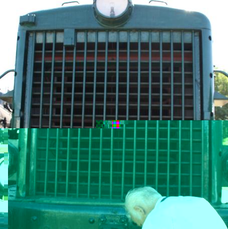

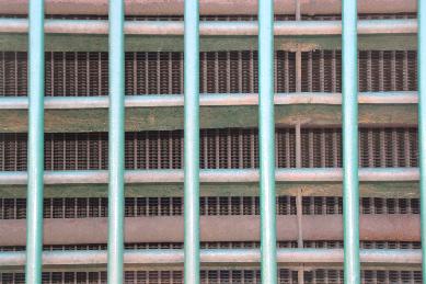

Jeg er ved atr bygge en model af en Ardelt traktor i H0 - ogskal have lavet frontgitteret. Der bliver en afstand på ca 1 mm mellem stængerne. Stængerne er i 1:1 16 mm tykke.
Er der nogen der har et godt forslag til fremstillingen?

Selv ætse dem.......gert skrev:Jeg er ved atr bygge en model af en Ardelt traktor i H0 - ogskal have lavet frontgitteret. Der bliver en afstand på ca 1 mm mellem stængerne. Stængerne er i 1:1 16 mm tykke.
http://www.modelbaneteknik.dk/model/tek/etch/etch.htm

Hej Moppe
Jeg har overvejet det - ligeledes at fræse det ud. Ingen af delene laver dog stængerne runde.
Gert
Gert

I skala 0 ville jeg bruge 0,4 mm fosforbronzetråd som blev lagt op i den rigtige afstand (evt. i en lære fastholdt med tape) og loddet til pladestrimler foroven og forneden. Prøv om det lader sig gøre i H0 med 0,2 mm fosforbronzetråd. Dette materiale er let at lodde, og materialet er forholdsvis stærkt og stift. Det er altså bedre til formålet end f. eks. messsingtråd og pianotråd.gert skrev:Jeg er ved atr bygge en model af en Ardelt traktor i H0 - ogskal have lavet frontgitteret. Der bliver en afstand på ca 1 mm mellem stængerne. Stængerne er i 1:1 16 mm tykke.

Hej Erik!
Jeg har gjort mig tankeer om noget lignende - det ser bare herrens ud ved den mindste afvigelse i afstanden mellem trådene. Jeg har faktisk tegnet et o,5 mm dobbeltsidet print med riller til trådene - det vil jeg prøve når jeg lige får det ætset.
Gert
Gert
